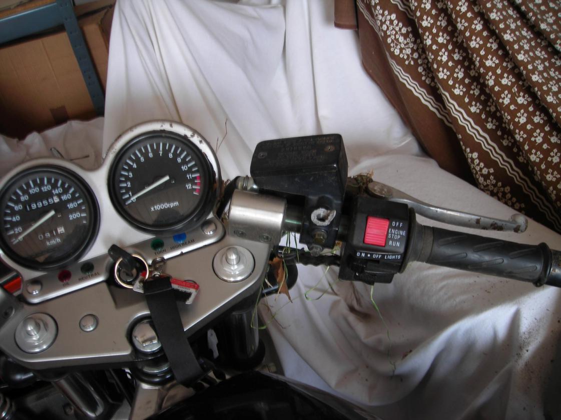

War bei mir auch kaputt, habe bei Ebay günstig einen kompletten Satz gebraucht für die Rechte Seite gekauft für glaube 20€ wo alles bei war, also Hebel, Bremsflüssigkeitsbehälter etc.
Da bei mir der Hebel auch verkratzt war durch meinen Unfall hab ich den gleich mit getauscht.
