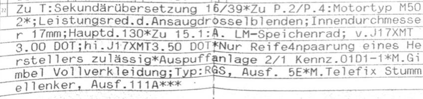

Habe mal meinen Fahrzeugschein angehangen.
Was sagt Ihr - nur Blenden verbaut, oder auch andere Bedüsung?

Du brauchst auch eine andere Bedüsung.
Bei Bj 94/95 sind das 122,5 und 125er Hauptdüse.
Welcher Profi hat denn die Eintragung gemacht?
Nicht nur, dass da Tippfehler drin sind (passiert auf dem Straßenverkehrsamt sehr oft...frage mich, warum...schließlich machen die Leute da den ganzen Tag nichts anderes...vielleicht irgendwelche Quotenstellen für Mitarbeiter mit "Einschränkungen" oder wie auch immer das p.c. genannt wird), da sind auch Dinge eingetragen, die du in keinem anderen Schein finden wirst.
Die originale Sekundärübersetzung, den originalen Motor, originale Auspuffanlage.
Hast du die Speichenfelgen von Gimbel drauf, oder haben die auch noch die originalen 3-Speichen Felgen eingetragen?
Unglaublich...

Drosselblenden könnten auch verengte Ansaugstutzen sein, dann brauchst du diese auch neu ohne Verengung.
Alt 14.08.2013, 17:13:38   #10
Stimmt!
Darauf lassen die 130er Hauptdüsen schließen.
Bei der Suzuki-Drossel mit verengten Ansaugstutzen werden auch die 130er Hauptdüsen verbaut. Bei zB der Alphatec-Drossel mit Drosselblenden wird am Vergaser nichts verändert.
