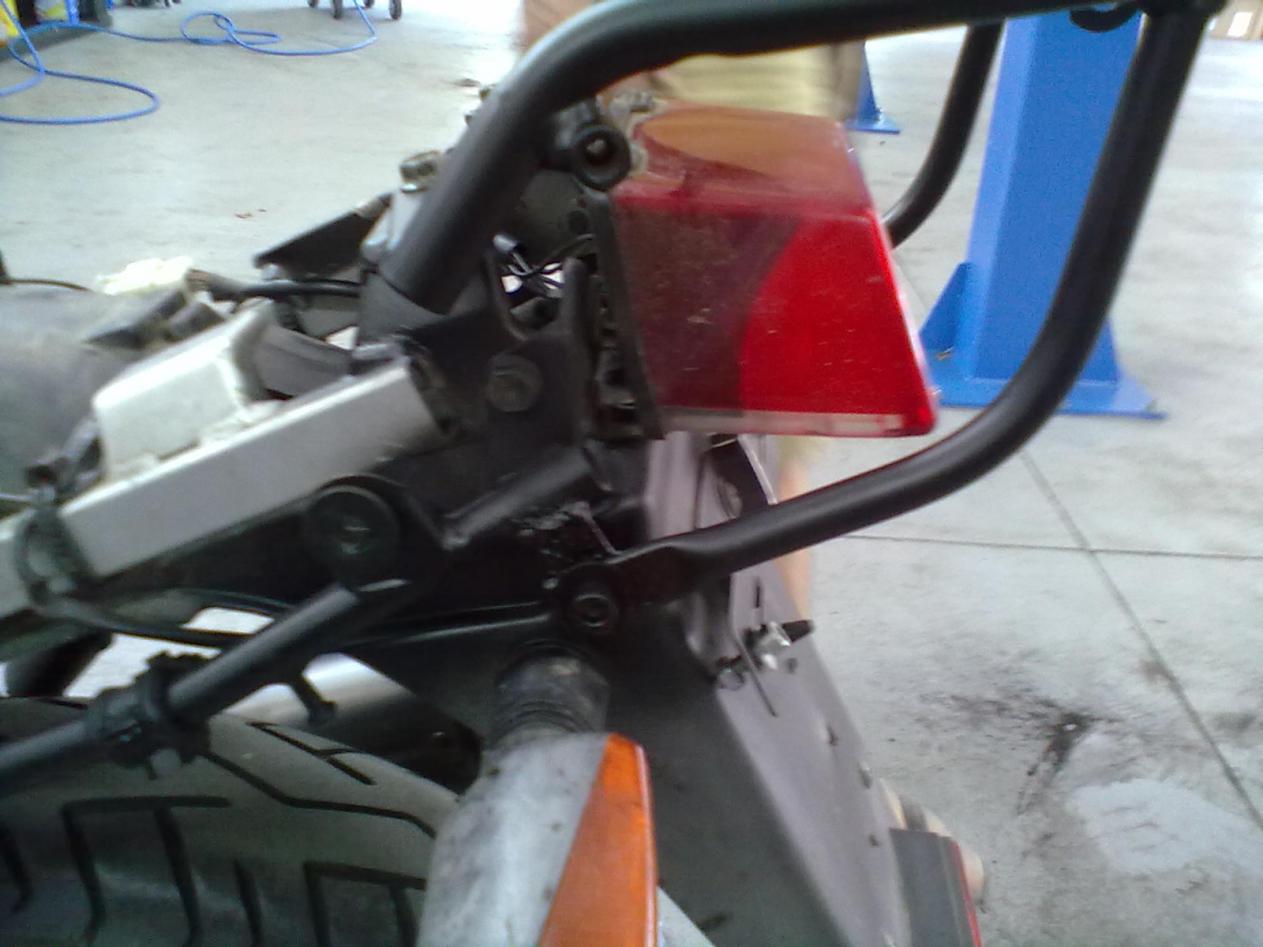

hallo ich habe diesen gepäckträger dran und der ist sehr unprofessonell angebraucht worden wie wird der richtig befestigt???hat jemand fotos oder ne anleitung ausführlich???!

Die oberen Schrauben werden an der Verschraubung des Sozius-Haltegriffes befestigt, der Haltegriff entfällt.
Die unteren Schrauben werden mit Adaptern an der hinteren Verschraubung der Rahmenbügel befestigt.

Ok danke dann muss ich da mal schauen weil bei mir ist da voll was gebastelt worden!
werde mal Fotos machen und reinsetzen.

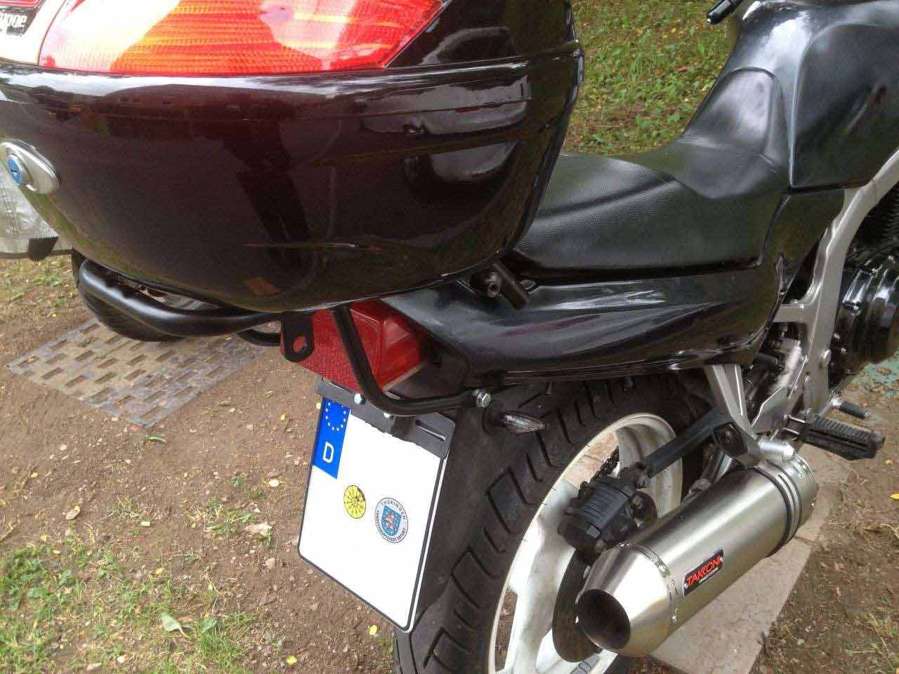

Hier mal ein Bild der besagtem Konstruktion. Es ist extrem stabil! Ich nutze den Gepäckhalter als Griff zum auf- und abbocken (Hauptständer) der GS. Das wackelt und ruckelt nichts. Die angesprochenen 60 Kilogramm sind sehr warscheinlich machbar

Nagut, da kann man sich aber nicht dran festhalten, wenn man draufsitzt. Zumindest nicht mit Topcase drauf.
Kannste ja mal versuchen.
Du kannst dir nen alten Ledergürtel nehmen (doppelt) und den auf Höhe der Schaumstoffkante der Sitzbank drüberziehen und unter der Sitzbank mit ner Schraube und großen Unterlegscheiben zusammenschrauben.
Eine Fixierung an der Sitzbank wäre noch schön, damit der Riemen nicht hin und her/hoch und runter rutscht.
So´n Grütel hält die 60 kg auch lässig.
Was haste denn mit deinem Kennzeichenhalter gemacht?
Der ist ja verkehrt herum?! Bzw das Kennzeichen von unten???
Alt 09.08.2013, 18:04:48   #12
Würde ich nicht machen. Einerseits klingt das unnötig kompliziert, andererseits hat so Gepäckträger einen nicht unerheblichen Hebel auf die Verschraubung des Sozius-Haltegriffes. Ich habe bei Goose einen Rahmen gesehen, da hat der Sozius so sehr am (originalen) Griff gezogen, dass der komplette Rahmenträger verzogen ist. Die TC sind nicht für umsonst nur für wenige kg Zuladung zugelassen.

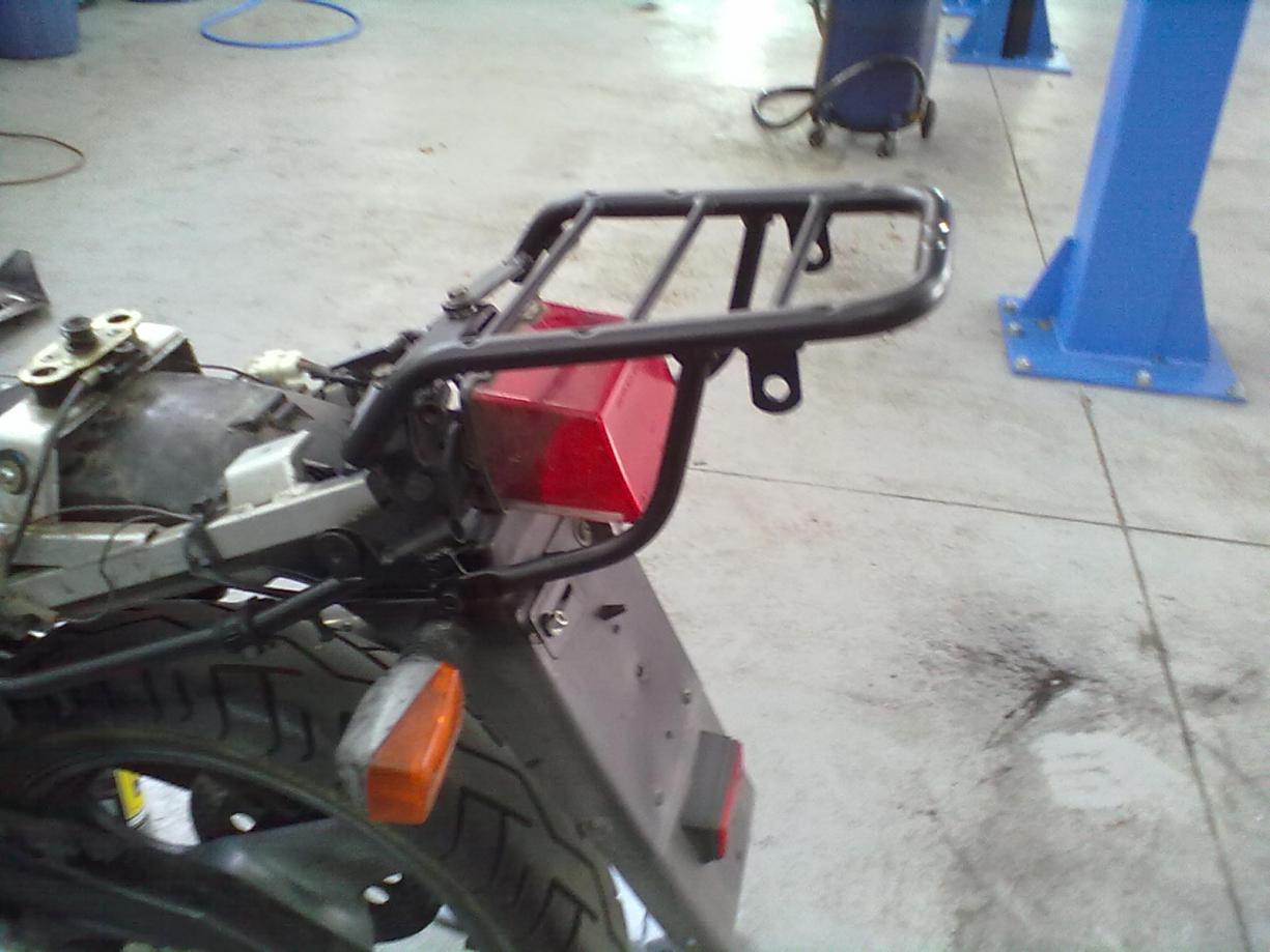

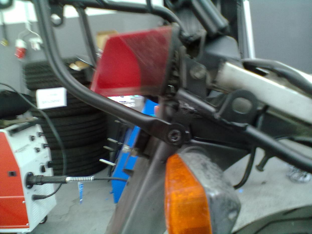

ich habe mir zwei flacheisen gebaut und sie am rahmen fset geschweißt und sie dann verschraubt!ist bombenfest und sieht besser aus wie mit der schraubverbindung.

Das war schon vor dem Kauf so. Bei der Überfahrt vom Kaufort zum Heimatort habe ich das Kennzeichen unter dieses Metalteil geklemmt. Bei jeder größeren Erschütterung kam erstmal der provisorische Blick in den Rückspiegel um zu schauen ob das Kennzeichen abgefallen war
Inzwischen ist das Kennzeichen durch Zwei Bohrungen mit Schrauben am Plastik befestigt. Das Metallteil, oben, könnte ich eigentlich weglassen ...
Könnte mir jemand ein Bild zeigen auf welchem dieses Metalteil richitg eingesetzt wird? Ich habe das bis heute nicht verstanden ...
Inzwischen habe ich den Dreh mit dem Auf-/Abbocken auch raus. Die Maschine auf den Ständer "zu ziehen" habe ich nie gemacht. Sie bockt ja von selbst auf, mit der richtigen Technik.
Solch tolles Equipment habe ich leider nicht Das währe aber sicher die beste Methode zum Befestigen.
