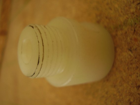

Bedenke, wenn du den Adapter aus eloxierten Alu nimmst, bzw. KupferZinn (Messing), dann wirst du nicht viel Freude an den Messergebnissen haben, dafür leiten die viel zu gut.
Ich habe mir einen Adapter aus POM nachgedreht und zusätzlich habe ich den Luxus das ich einen Bugspoiler angebaut habe, sodass die Fahrtwinde das Messergebnis nicht zu sehr stören.

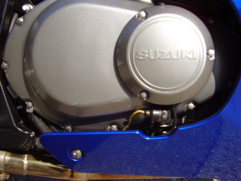

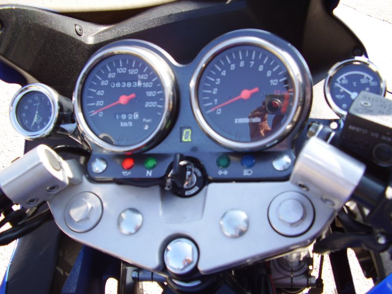

So hab ich das schon vor langer Zeit gemacht.......
Der einzige Nachteil: Durch die Masse des Motorgehäuses ist die Messung etwas träge. Aus dem Grund habe ich einen kleinen Adapter aus POM angefertigt, der den Sensor thermisch vom Motorgehäuse entkoppelt. Damit messe ich jetzt den Ölstrom direkt ohne einfluss der Wärmeleitung durch das Gehäuse.....
Das Problem hat man aber auch wenn der Sensor an Stelle der Ölablassschraube montiert wird........

Ich habe mir aus POM den Gewindeadapter nachdrehen lassen.
Und warum man das machen sollte hatte Harry schon geschrieben, der Aluadapter verfälscht die Messung.

POM ist ein Kunststoff und hat damit eine sehr schlechte Wärmeleitung - er isoliert quasi den Messfühler vom Motorgehäuse und die gemessene Wärme kommt damit tatsächlich (fast) nur mehr aus dem Öl selbst.....
Man muss nicht unbedingt POM nehmen - es tut jeder andere Öl und bis ca. 160°C wärmebeständige Kunststoff auch.......aber POM dürfte der Preiswerteste sein....
Du kannst natürlich den Sensor direkt ins Gehäuse Schrauben, musst aber dann berücksichtigen, das die Anzeige der wahren Öltemperatur aus oben genannten Gründen nachhinken wird (um das ganze Motorgehäuse auf Temperatur zu bringen dauert es eben etwas länger). Speziell wenn man kurz stehenbleibt merkt man wie die Gehäusetemperatur rasch nachzieht (da keine Fahrtwindkühlung) und die Anzeige schnell raufgeht....damit kann man durchaus auch leben, man muss sich des Effektes nur bewusst sein.
Und nochwas: Man muss den Messfühler selbst auch noch gegen Auskühlen durch den Fahrtwind schützen - sonst verfälscht es auch die Messung - am Besten eine Gummimanschette drüberziehen (so wie bei mir im Bild). Aber Grundsätzlich wurde das auch schon alles oben in den Beiträgen geschrieben.....
Das ganze Problem hätte man natürlich nicht, wenn man den Sensor irgendwo direkt (innerhalb des Motors) in den Hauptölstrom setzen könnte - das würde aber den Montageaufwand unverhältnismäßig erhöhen....

Das ist ein ganz einfacher Drehteil, der auf einer Seite in die Öffnung des Motorgehäuses geschraubt wird und auf der anderen Seite wird der Adapter eingeschraubt.......Achten muss man nur darauf das richtige Gewinde für jeweils Sensor und Gehäuse zu verwenden........ Anfertigen kann das jede Werkstatt, Dreherei, Modellbaubetrieb, Tischlerei.......jeder der eine Drehmaschine hat.....
