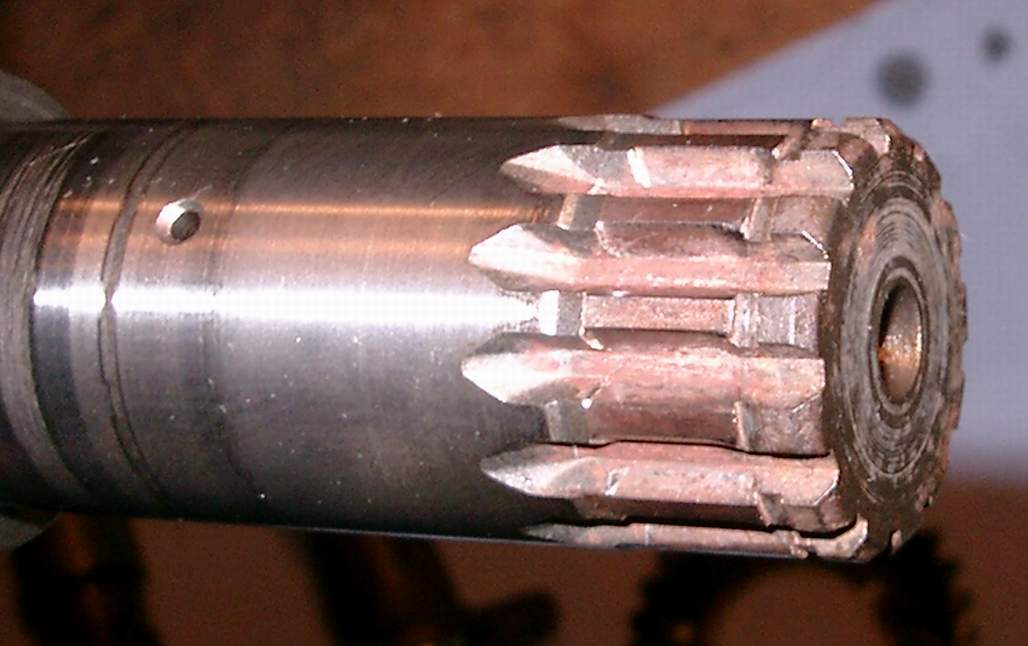

Da meine Getriebeausgangswelle ja nicht mehr so toll ist, bzw die verzahnung verschlissen ist, habe ich mich nach einem ersatzteil umgeschaut! Dabei raus gekommen ist, dass ich 2 komplett auseinandergebaute Motoren für 1 Euro ersteigert habe und eine Getriebe für 19.90 was aber noch nicht da ist! Bei den beiden Motoren bzw Getrieben ist mir aber aufgefallen das es Getriebe sind wo das Ritzel raufkommt was keinen Absatz hat! Wenn ich jetzt das Ritzel mit dem Absatz aufstecke, ist kein Platz mehr für den Sicherrungsring! Jetzt ist die Frage ob ich das Getriebe bzw die Welle überhaupt benutzen kann? Kann man diese Buchse die das Ritzel mit dem Sicherrungsring Axial Sichert vll von meiner nehmen?

Ok! Aber müsste es mit einem Ritzel ohne Bund nicht auch gehen?
Ich denke ich werde auch nicht um ein wechseln drumm rum kommen, denn alle Schweißpunkte sind nach einer längeren fahrt ab! Ich habe hier zuhause jetzt 3 wellen liegen! zwei sind Murks und eine geht denke ich! Habe mal zur Probe ein Ritzel raufgemacht und wieder ein Video gemacht! Die Frage ist die nehmen oder lieber ne ganz neue? Weil ein bisschen Spiel ist vorhanden:

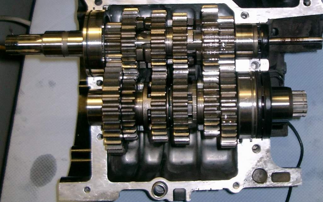

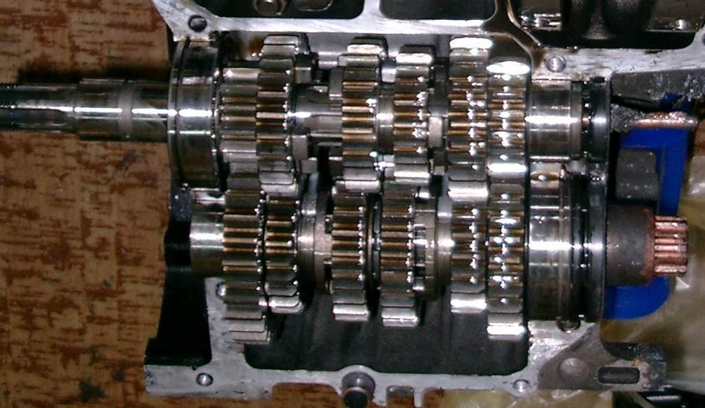

Die Welle ist doch auch schon verschlissen. Wenn Du das Motorrad noch länger fahren möchtest und den Motor öffnen willst, nehme eine neue Welle mit Hülse. Die ca. 120 € für Welle und Buchse sollte man haben.

Wofür sind die Bilder? Hast du es auch schon gemacht und wenn ja wo hast du das für 120€ gekrieg?
Aber du hast schon recht die allerbeste ist sie auch nicht mehr! Wollte sie nächste Saison noch fahren! Was muss ich denn eigentlich an dichtungen haben?

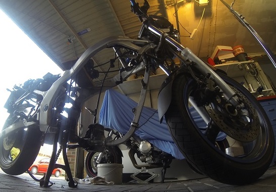

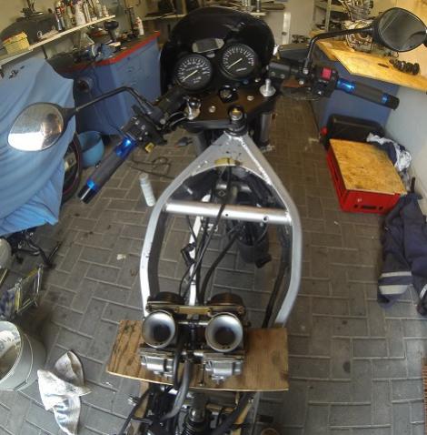

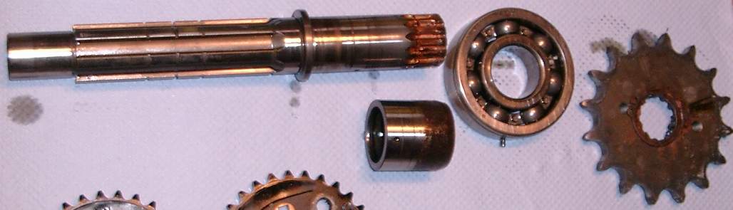

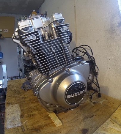

Hab übrigens den Motor gestern ausgebaut! Geht ja erstaunlich einfach eigentlich! Werde die gebrauchte Welle nehmen. Für nächste Saison wird die wohl reichen! Probleme habe ich nur die Buchse und das Lager von der Getriebewelle zu kriegen! Muss mir wohl erstmal einen Abzieher besorgen, weil so geht die nicht runter. Oder gibts da noch einen anderen Trick? Hier mal ein paar Bilder

Ich versteh nicht ganz, warum du das jetzt durch ne andere offensichtlich auch schon arg gebrauchte Welle tauschst.
Da das angeschweißte Ritzel den Kettensatz lang hält, wäre doch genug Zeit dir ein Teil aus ner Schlachtung zu besorgen, das vielleicht nur sehr wenige Mm runter hat.

Weil alle Schweißpunkte nach der letzten Ausfahrt abgegangen sind und das Ritzel wieder locker war. Also kann ich nicht damit weiter fahren! Nochmal schweißen kommt nicht in Frage also bleibt nur Welle tauschen. Also würdest du sagen neue Welle kaufen? Ist die in dem Video denn schon so schlimm? Also sie ist auf jeden fall besser als meine jetzige! Was ich auch überlget habe, ist das wenn ich die gebrauchte Welle nehme kommt ja eine kürze Buchse drauf das heißt unter der jetzigen buchse sind ja Zähne die noch nicht benutz wurden. Vielleicht hat das Ritzel dann noch weniger spiel.

Habe mir mal eine Liste gemacht was ich alles benötige:
Ölwannendichtung 1148944110 8,22 Euro
Kupplungsdeckeldichtung 1148344110 9,64 Euro
Limadeckeldichtung 1148244110 12,79 Euro
Simmerring 0928332015 12,16 Euro
Simmerring 0928232002 9,02 Euro
Getriebewelle 2413101D00 124,58 Euro
Buchse 2753101D10 15,69 Euro
Sicherrungsringe 0938025010 3,58 Euro
EDIT: Motordichtmasse
Vielleicht habe ich ja ja was vergessen was ich noch brauche. Sollte man das große Lager auch neu machen? Ist ja relativ teuer! Da die Abzieher ja meist auf den Außenring greifen ist es ja eigentlich nicht so gut es wieder zu verwenden oder? Hab immoment auch nicht die möglichkeit in ein Standartlager die Bohrung und die Nut zu machen
Geändert von Vossa (01.01.2014 um 18:05:54 Uhr)
Alt 01.01.2014, 20:32:47   #21
Beiträge: 8.823
Wenn du das Lager am Außenring abziehst ist es reif für die Tonne. Also das auch neu. Ich würde mich aber bei FAG/SKF schlau machen, ob die nen Lager mit Nut/Bohrung nicht zufällig im Sortiment haben.
