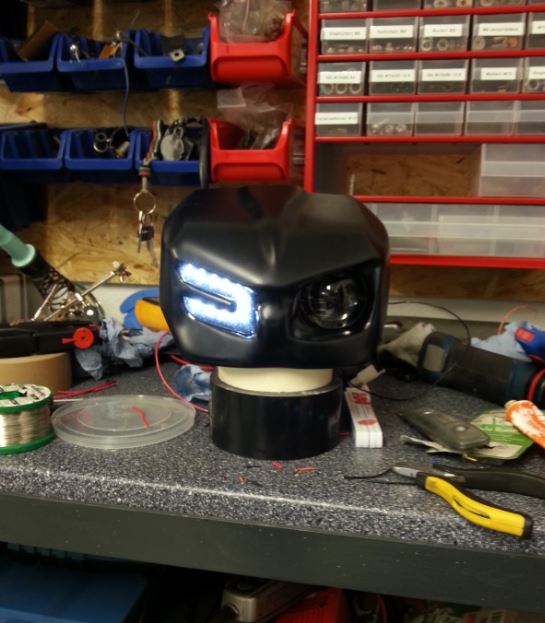

Hab das mal gemacht
Hits:	1206
Größe:	61,5 KB

@TE du musst das wie gesagt wenn du dir selber was machen solltest wie auf dem Bild zum Beispiel, dann eine einzelabnahme machen lassen.
Auf dem Bild ist zwar das TFL in led und der abblendscheinwerfer als ellipsoidscheinwerfer und müsste deinem Wunsch ziemlich nahe kommen.

Es gibt ja auch, also Beispiel, Unterbodenbeleuchtung, die du wärend der Fahrt nicht anhaben darfst, also ist da auch ein Schalter zwischen.
Also Punkto! Wenn es dir nicht gefällt, dann kannst mich ja anschwärtzen bei der Rennleitung.
so und jetzt hör auf zu mekern und konzentrier dich wieder auf dein Hobby. Bastel mal was anständiges. Wie wärs mal mit einer GS-Quat?

Ja stimmt SMW. Nur ich hab das am PC vorher mal gezeichnet. so wie du es meinst einmal komplett rum ist nicht mein geschmack. Mich regt es nur auf, dass hier gewisse Leute denken sie wissen alles und Besser. Andere haben auch Fahrschulen besucht (ich hba drei besucht, Auto+Motorrad, LKW klein und LKW Groß). Wer kann das schon von sich behaupten. Hinzu kommt, dass sich ständig was ändert. Wie du schon sagtes, die EU! Des halb gibts auch schon die neuen Einsatzfahrzeuge mit rotem Licht und Ami-Sound. Was das wieder an Steuergelder kostet?!
Alt 09.12.2013, 19:28:48   #36
Hehe, aber die Leute haben doch Recht
Du kannst doch nicht abstreiten, dass das was du da spazieren fährst, nicht zulässig, egal welchen Vorteil du dir davon versprichst.
Der erhobene Zeigefinger ist hier im Forum sehr beliebt ^^
btw: mit rundum meinte ich, dass es dann komplett doof aussehen würde...ich finde es so wie es jetzt ist schon alles andere als hübsch...aber das ist ja Geschmackssache.

Ich gebe zu das keine E-Kennzeichunng dran ist. Aber ist auch erlaubt im Sinne der richtigen Lichtfarbe. Es ist weis und nach vorne gehört nun mal Weis und gelb.
Alt 09.12.2013, 21:46:28   #38
Das träfe auch auf eine Weihnachtsbaumlichterkette zu...die ist genauso wenig zugelassen, stimmts?
Ich will eigentlich nicht drauf rumreiten, aber überleg mal was passiert, wenn du in einen Unfall verwickelt bist...dir zB einer die Vorfahrt nimmt, weil er dich übersehen/ignoriert hat...dann bist du nur mit den LEDs unterwegs super angearscht...das isses doch absolut nicht wert!
