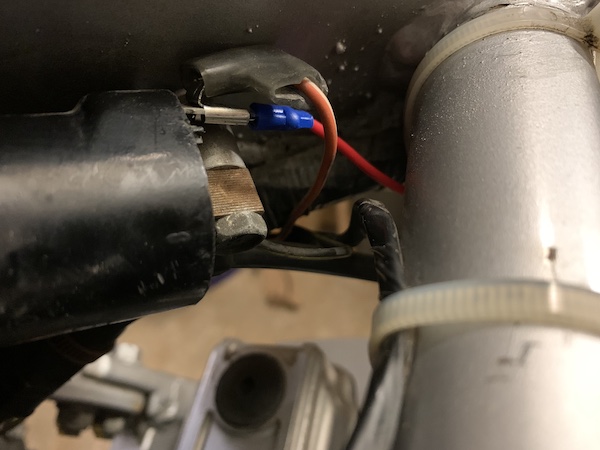

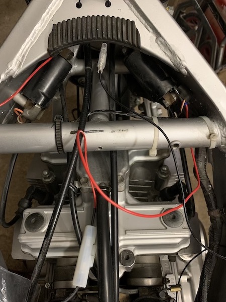

Ich habe die Daytona Griffheizung jetzt ans Zündungsplus angeschlossen, aber anders.
Habe einen Flachsteckschuh mit Abzweig genommen
Die Kabel muss ich noch kürzen. Die Sicherung(skapsel) von der Griffheizung wird dann unterseitig am Rahmen verlegt, sodass ich zur Not auch rankomme, ohne den Tank abmontieren zu müssen
Den T-Verteiler, wo links und rechts zusammenkommen, zieh ich oben mittig am Rahmen ran (wo zwei Löcher in dem Blech sind - wofür auch immer die da sind), da liegt er auch gut geschützt.
Die Masse hole ich mir vom Starterrelais per Wagoklemme.
Hits:	1536
Größe:	95,8 KB
ID:	30799   Klicke auf die Grafik für eine größere Ansicht
Hits:	1505
Größe:	76,2 KB

Gute Idee, ich kann das gern machen. Von einigen Zwischenschritten habe ich auch Fotos. Allerdings werden Fachfehler drin sein, die korrigiert werden müssen ? Oder ich weiß bestimmte Begebenheiten nicht, die erwähnenswert sind. Wem darf ich dann per PN schreiben?

Ich habe mir ein zuätzliches Kabel gelegt von der Batterie bis zum Lenker.
