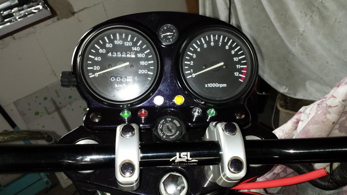

Bei mir hat der Vorgänger den Lenker getauscht. Bin mir nicht sicher ob wegen Sturz oder er das Teil das jetzt drauf ist tatsächlich hübscher fand .. jetzt bin ich am Überlegen ob ich wieder Stummel dran machen soll. Ein Kollege von mir meinte mit dem Stummel sitzt man ein wenig tiefer und kann viel schöner Lenken weil er ein breiter ist .. was meint ihr?

Lass es so, ausser Du willst tiefer sitzen! Stummel sind schmaler.

Und mach die häßlichen Löcher der Stummelriser zu!!!
Ich habe meine verschlossen, mit Epoxy zu gegossen ud dann noch die Rundung der Brille nachgearbeitet - sieht aus, wie original SBL-Brücke (Album oder meine Freds, z.B. http://forum.gs-500.de/showthread.ph...015#post534015, Post 37 mal gucken).

Mich würden allein schon die überstehenden Riser stören...

Ja Berndy, da kannste Recht haben, für mich aber nicht
Ich werde nicht wieder umrüsten und habe desahlb ja alles zugepappt, die "Ecken" abgeschnitten und rund gefeilt - alles händisch und sauber geworden.

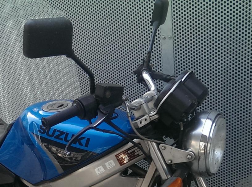

Welche überstehenden Riser?
Das sieht vielleicht von oben so aus, weil ich noch ne Erhöhung auf den Risern (Umbausatz Gimbel) drauf habe, die den Lenker auch noch zum Fahrer ran setzt. Hier sieht man es vielleicht deutlicher.

Ahh, tatsache die Erhöhung.
Dachte schon es gibt noch andere Hersteller von so großen Risern außer Hagen
