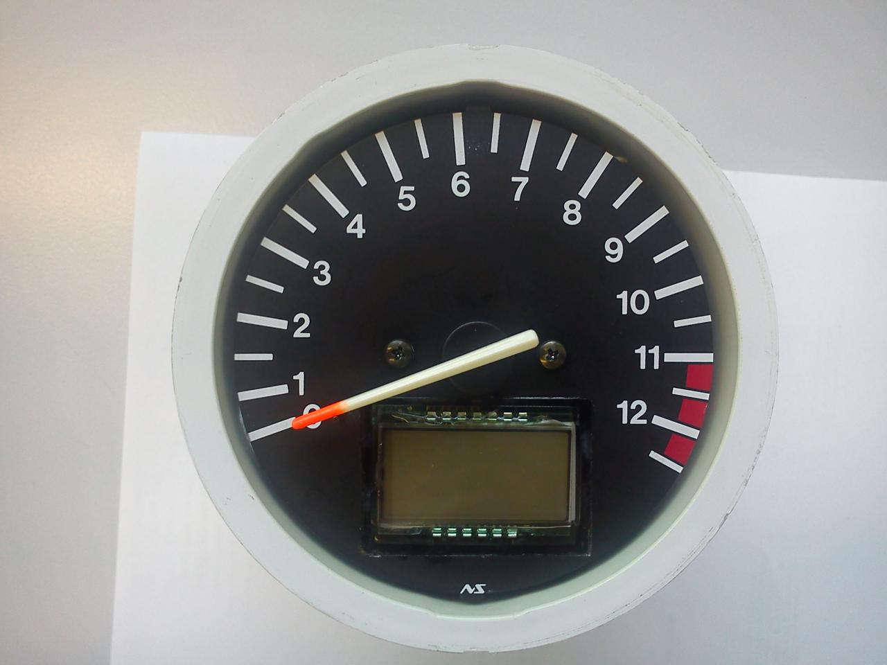

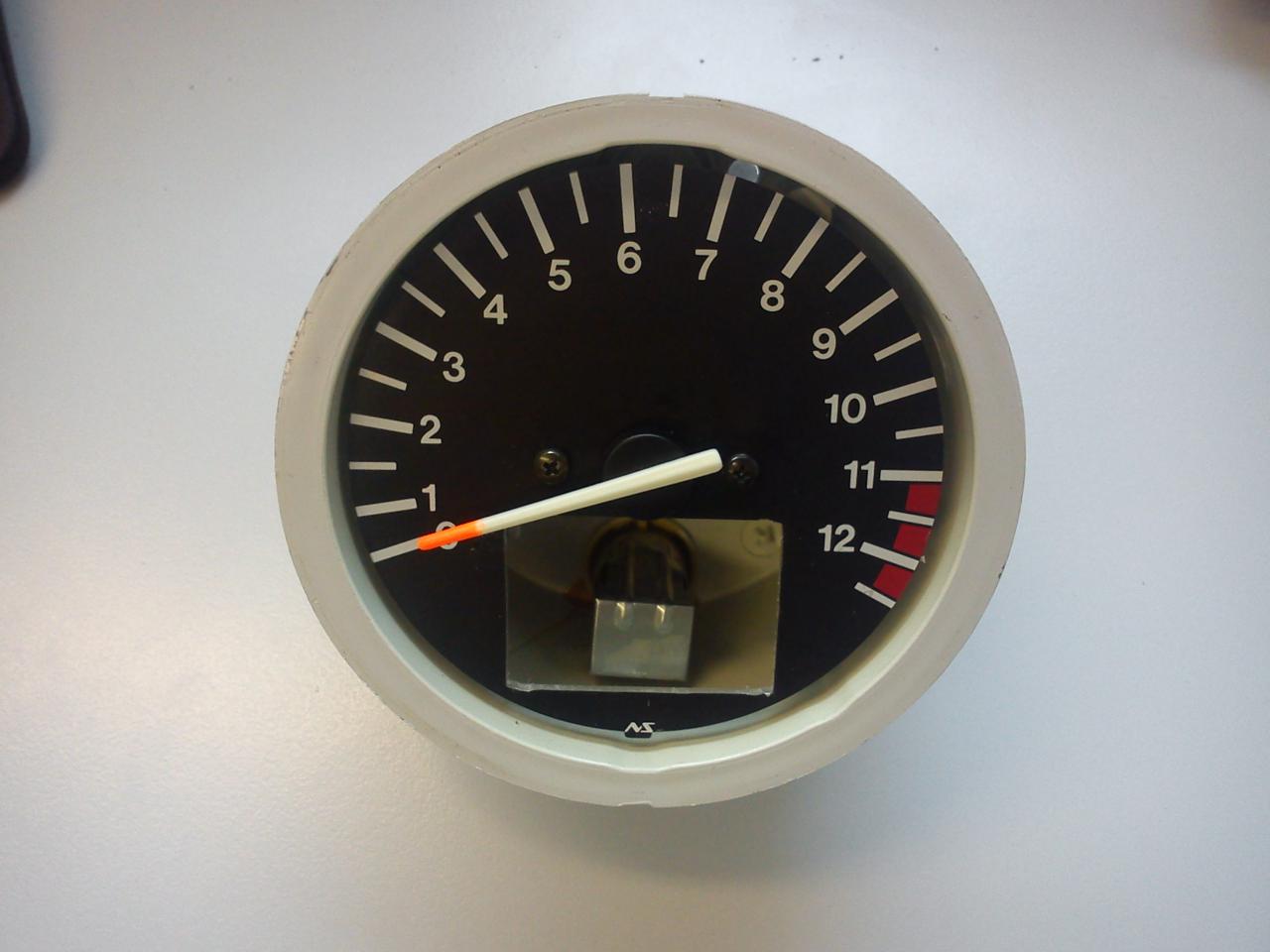

OldSweathandTW
Registriert seit: 21.03.2007
Ort: 79312 Emmendingen
Alter: 45
Beiträge: 277
Hab ich versucht, das passt allerdings nicht Hab noch den offenen Drehzahlmesser hier, aber bislang keine passende Uhr gefunden. Das Problem ist, dass die alle zu tief sind, und das Display kann man im Regelfall nicht abbauen bei den Dingern...

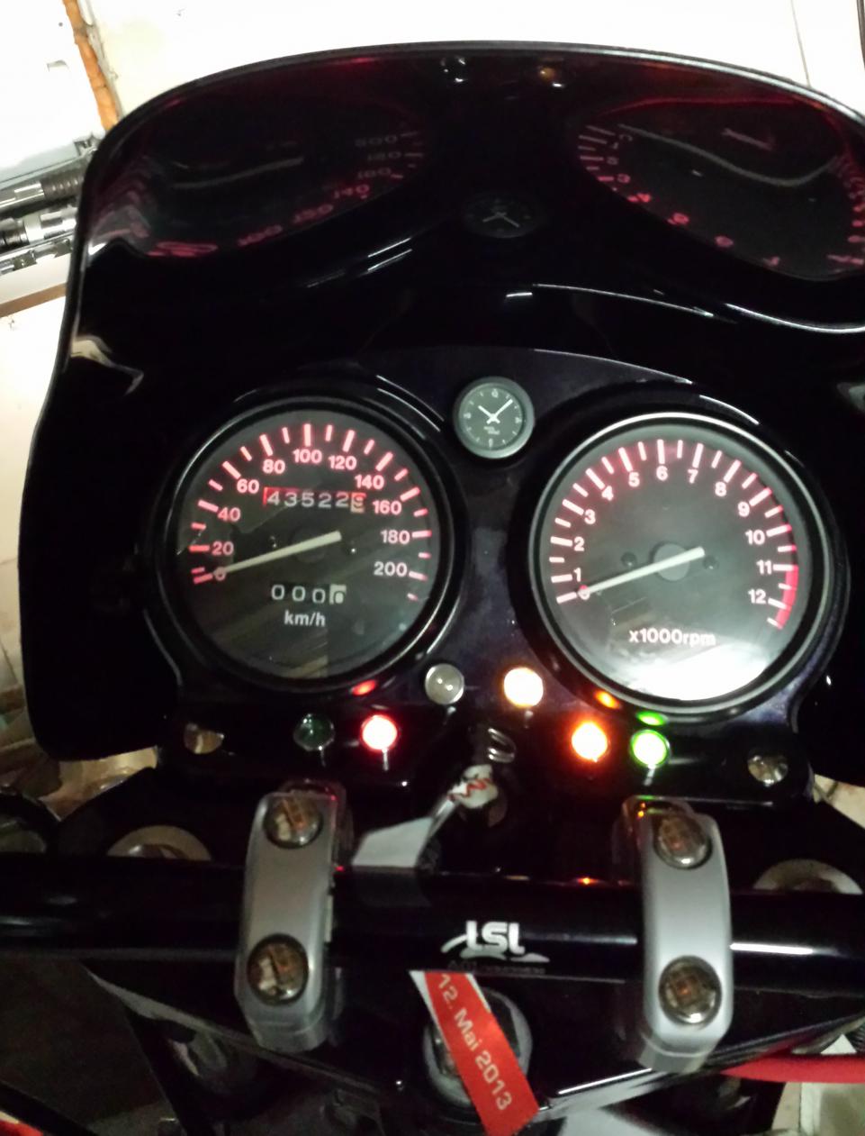

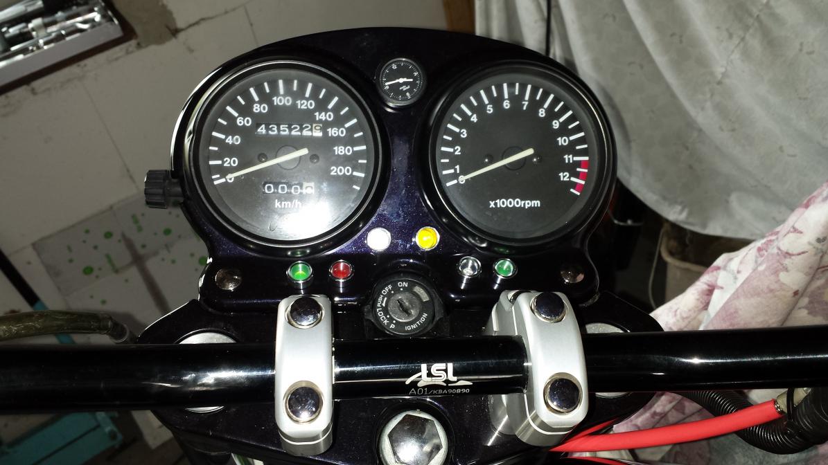

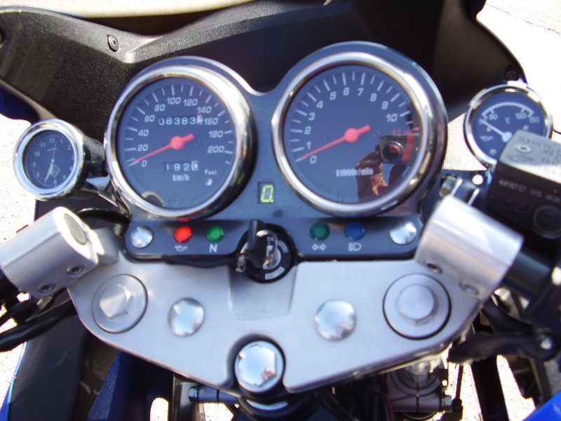

Würde dir sowas gefallen? Uhr und Öltemp. sind von MMB. Mir gefällt analog auf der GS einach besser.....
Hits:	2460
Größe:	85,9 KB
Dein Cockpit gefällt mir. Vorallem die orangenen Zeiger.
Wie hast du die Uhr befestigt?

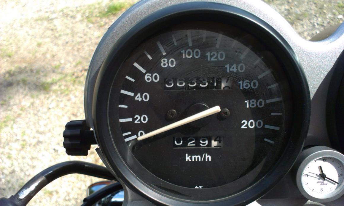

Ich hab die in Schwarz an der Stelle wo Amiga seine Ganganzeige hat.
Passt gut zu den Analogen Anzeigen und lasst sich schön ablesen.
Sind an den Cockpitbefestigungsschrauben mit kleinen Laschen mitgeschraubt.
Die orangen Zeiger sind übrigends original.

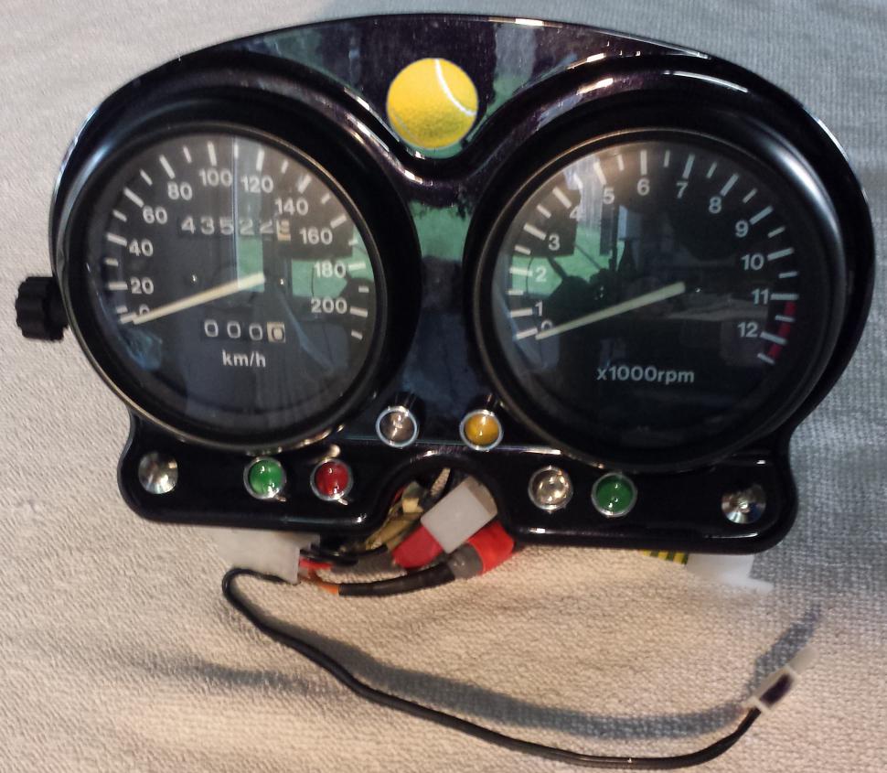

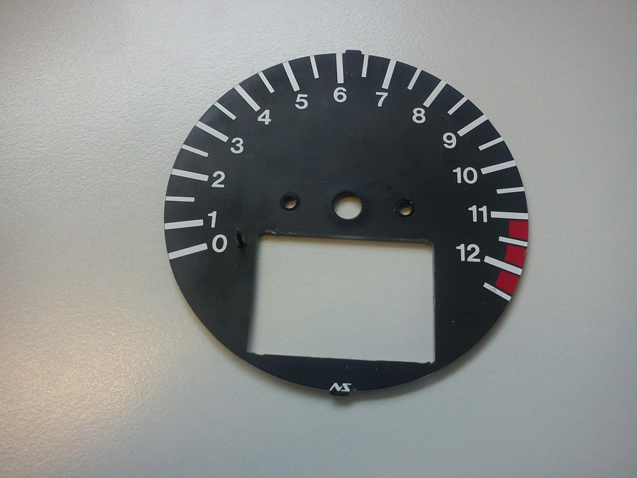

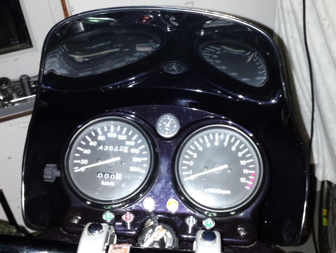

So, hab mir die blaue Uhr in der Bucht bestellt! Bin mal gespannt, wann die ankommt... Passen müsste sie ja in den DZM, das Loch is schonmal drin :P Ich hoff dann nur, dass die Maße stimmen, die der Typ angibt, siont muss ich nochmal ne Feile in die Hand nehmen...
Hits:	957
Größe:	99,5 KB
ID:	17311   Klicke auf die Grafik für eine größere Ansicht
Hits:	1031
Größe:	74,7 KB

Hast du ein Bild davon?

Top, sieht bestimmt gut aus. Poste dann mal Bilder wenn mehr zu sehen ist
Wenns nicht so umständlich wäre, den DZM zu öffnen würde ich mir das auch überlegen.

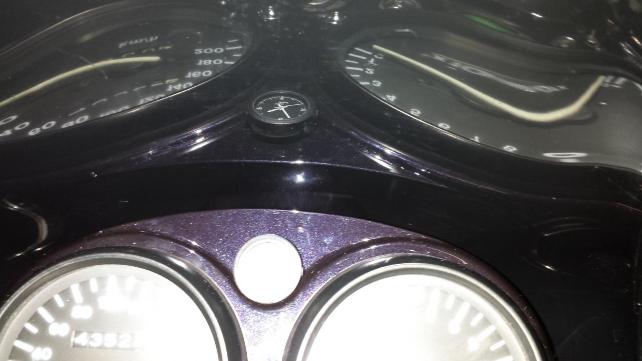

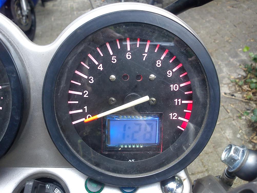

So, nachdem der Zoll meine Uhr geprüft hat, hab ich sie jetzt endlich hier liegen Und das wichtigste: Sie passt in das Loch, welches ich in die DZM Scheibe gemacht hab!
Nur stellt sich mir gerade die Frage: Woher nimm ich die +12V Dauerspannung? Hat mir jemand nen Tip? Das Kabel der Beleuchtung klemm ich an die normale Tachobeleuchtung dran, das sollte passen, die Masse kommt da auch mit dran...
Ich hab Dummerweise mein Werkstattbuch net da, und weiß deshalb nich, an welchem Kabel Dauer+ anliegt
Hits:	958
Größe:	73,3 KB

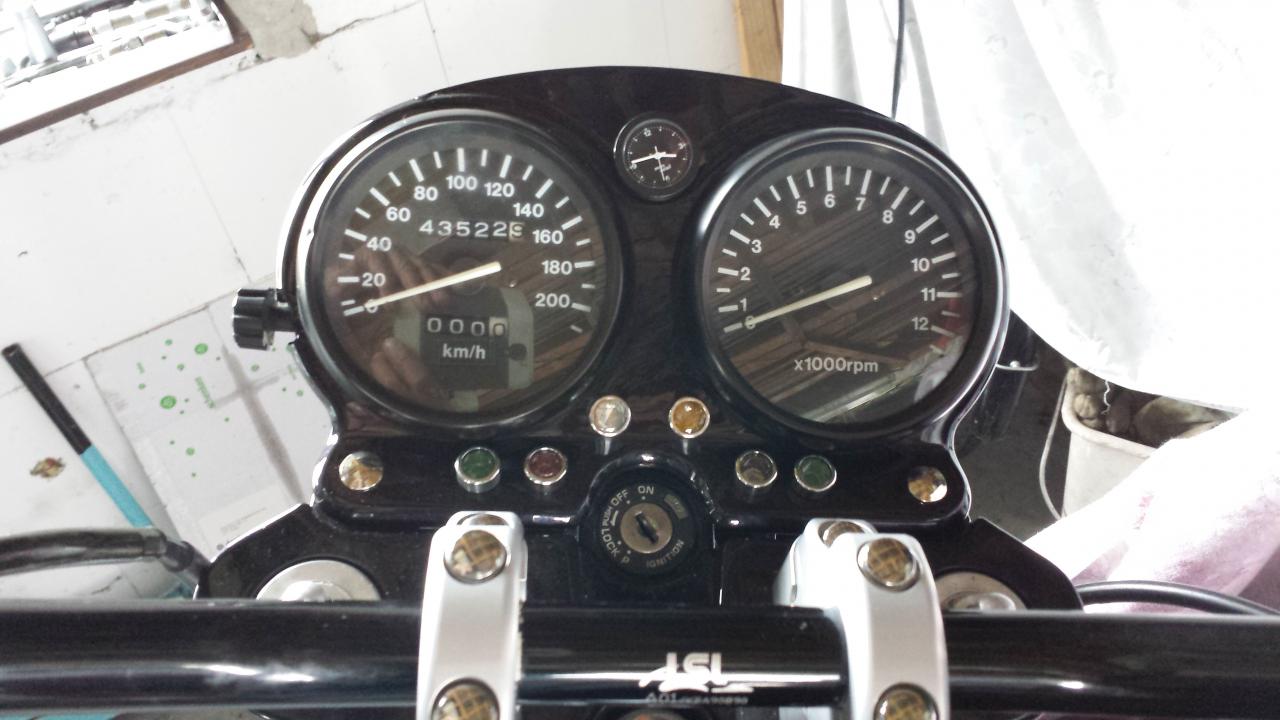

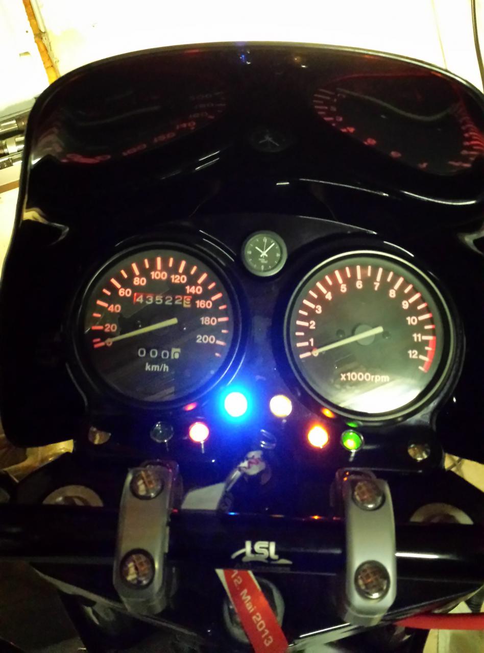

Hat sich geklärt, der Multimeter ist mein Freund
Sieht gut aus! Und funktioniert!
Der einzige Minuspunkt: Die Uhr lässt sich nicht auf 24h Betrieb umstellen... Ist aber nur ein Schönheitsfehler!
Seht selbst:
Hits:	1068
Größe:	109,2 KB

Ich muss dazu sagen, dass ich die Uhr auf der Rückseite schwarz lackiert hab, da sie ein komplett durchsichtiges Gehäuse hat... Das hat mir persönlich dann zu hell geleuchtet außen rum...
Auch hab ich aus optischen Gründen die Ösen zum verschrauben angefeilt und die Uhr von hinten verklebt. Damit sitzt die Uhr jetzt bündig mit der DZM- Scheibe!
Fand ich schöner

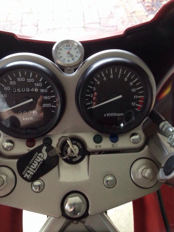

Meine Lösung:
Oxford Clock - Motorraduhr OF218 silber von amazon.
Hits:	1040
Größe:	66,9 KB

Die Lampe (mehr als deine) ist eine Fahrlicht-Kontrolle (Abblendlicht), kein Standlicht.
Hier habe ich die Uhr mal drauf gelegt (deshalb etwas verdreht).

Äh, natürlich meinte ich Fahrlicht/Abblendlicht, nicht Standlicht
Sieht aber hübsch aus so in schwarz, wie haste das gemacht? Lack, Dose oder Pulver?
Die Uhr passt da auch prima rein

Wofür braucht man eine Fahrlichtkontrollleuchte?
Alt 05.04.2014, 21:31:39   #42
Danke für den Zuspruch; der Lack wurde vom Profi gmacht, wie der andere Lack auch.
Die angesetzte Rundung an der Brille kam wegen der Scheibe. Die Rundungen passen sich gut an wie ich finde--> Bilder
@Thom: Die Fahrlichtkontrolle ist eben für Leute notwendig/sinnvoll, welche manchmal einfach vergessen, das Licht einzuschalten

LED Aufblendlicht- und Fahrtlichtkontrolle?
Blendet das nicht total in der Nacht?
Die Fahrlichtkontrolle habe ich so eingestellt, dass man sie am Tag gerade erkennen kann; in der Nacht blendet sie nicht (und ist bei Fernlicht natürlich nicht an, außer bei Lichthupe im Abblendlicht-Betrieb).
Ja, und die Fernlichtkontrolle muss ja sein, aber eben nur so hell, wie man sie einstellt
Ah, einstellen kannst du die.
Ich hab meine Neutralleuchte mit LED nachgerüstet und die blendet mich Tagsüber (ist aber ok für Neutral).
Alt 06.04.2014, 20:49:59   #50
Ja, ich kann die LED "einstellen", so ist Elektrik halt.
Bin heute das erste Mal (schwarz, muss noch die neuen SV650-Räder und Reifen abnehmen lassen ) gefahren; da blendet mich bisher nix, die Blinkerkontrollen sind eher noch etwas zu dunkel.
@Smolle: du hast bestimmt die/das Glassockel-Lämpchen gegen so eins mit LED ausgetauscht, das ist natürlich was anderes.
