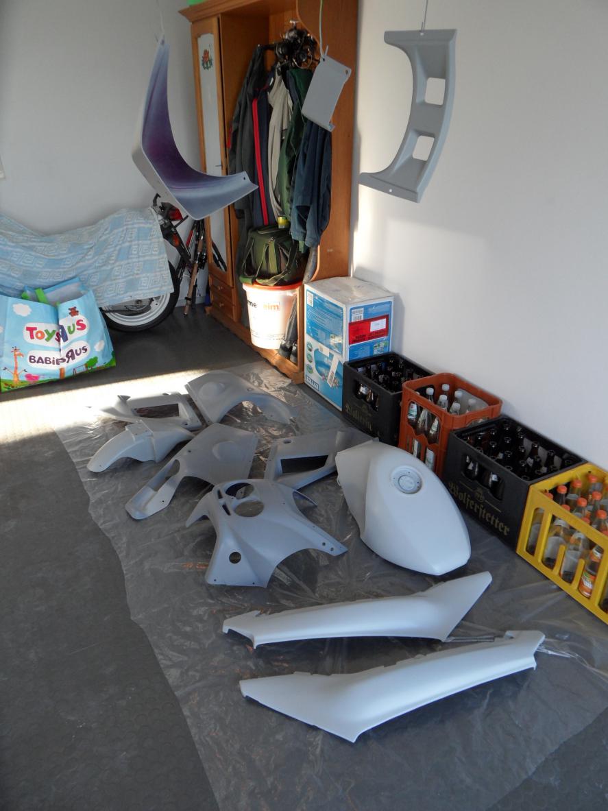

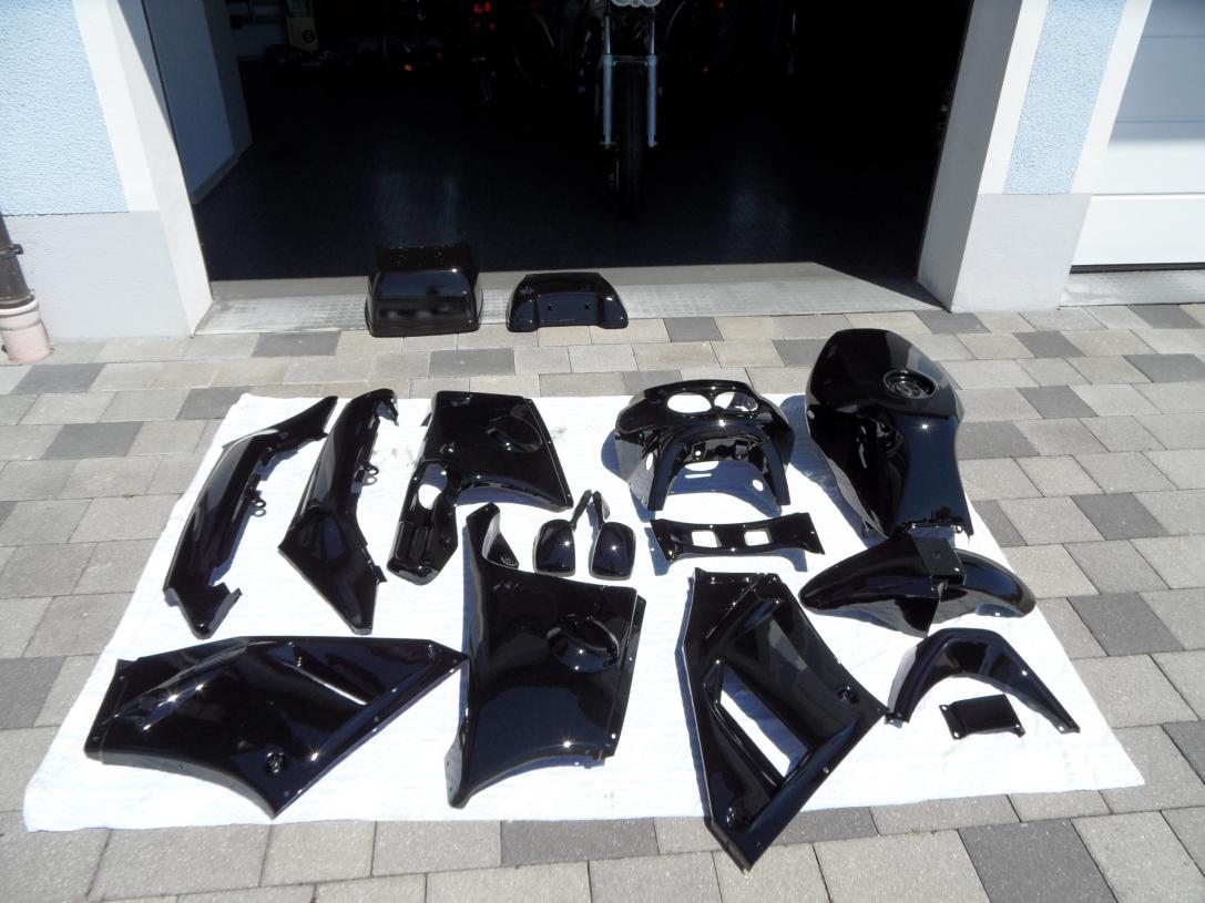

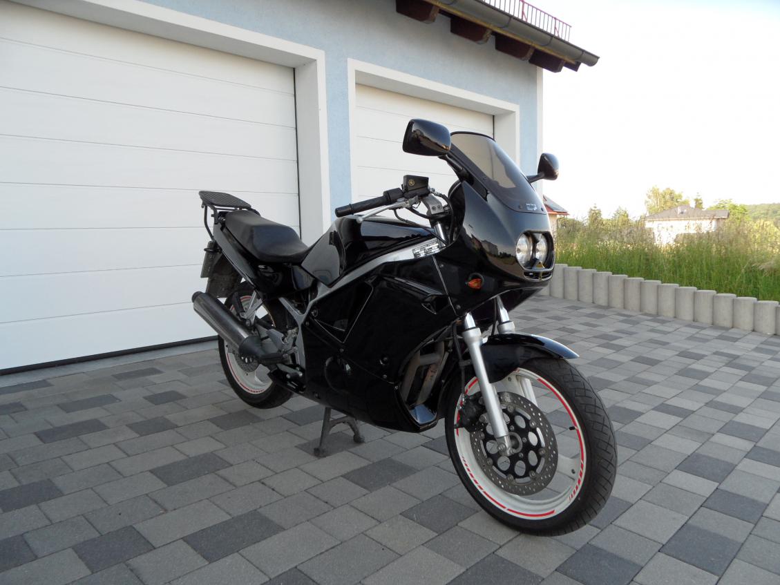

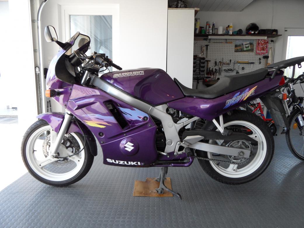

für umlakierung meiner GS habe ich bei Safonov Autolak 4 Dosen SprayMax 1K Füllprimer - Primer Shade 400 ml.; 4 Dosen Standox 2K Decklack RAL 9005 Hochglanz Spray Max 400 ml.; 1 DoseAPP 1K Kunstoff Plastik Primer bestellt und es hat mir für komplette umlakierung gereicht. Preis ca. 110 €
