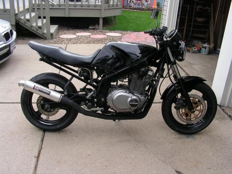

Ducati Monster gibt es, aber das geht auch nicht einfach mit absägen, drauflegen und fertig. http://www.ebay.de/sch/i.html?_trksi...at=0&_from=R40
Aber schau mal hier, geht auch mit der originalen Sitzbank

Hab damals auch ewig gesucht, aber nichts gefunden. So einfach ist die Sache allerdings auch nicht. Da wirst du egal bei welcher Sitzbank einiges anpassen müssen.
@Russe, das sieht doch aus wie hinge******, sry
