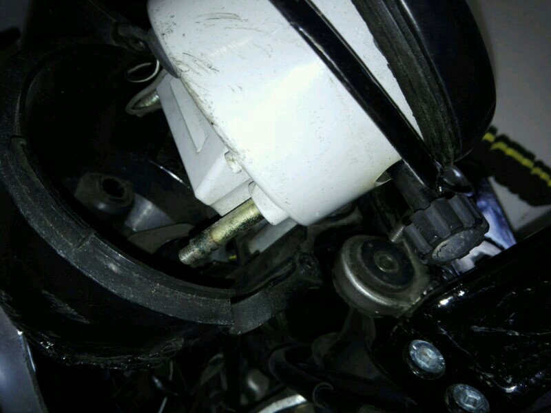

Da ich nicht sicher war bin ich in die Garage und habe den Kram auseinander gebaut: die Schraube muss nicht ab!

Bitte schau das Bild oben an! Zum Wechsel der Birne muss das Stellrad nicht abmontiert werden....
Wenn du die Schraube unbedingt raushaben willst, schleife einen Schraubendreher scharf zu und versuche ihn mit leichtem Klopfen anzusetzen und zu drehen.....

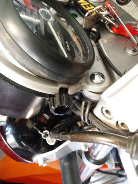

Hier die versprochenen Fotos.
Sobald ich die Schrauben unter den Chrom-Kappen rausgebohrt habe, kommen neue Fotos und ich werde über das Ergebnis berichten.
@ Alexnd: Wieso bist du so agressiv? Ich habe doch um Hilfe gebeten und keinerlei Unterstützung abgelehnt. Ich habe nur zum Ausdruck gebracht, daß ich mir normalerweise selbst helfen kann. Jedoch auch Grenzen habe.
@ GS Hanau: Biste jetzt zufrieden? Es geht weiter.

Du musst natürlich auch den Drehzahlmesser abschrauben und die 3 Schrauben die die Brille mit dem Becher verbinden rausdrehen, dann sollte es gehen auch ohne die Schraube aufzubohren, nur eben etwas fummeliger.
PS. das war keine Aggression, sondern Unverständnis.
