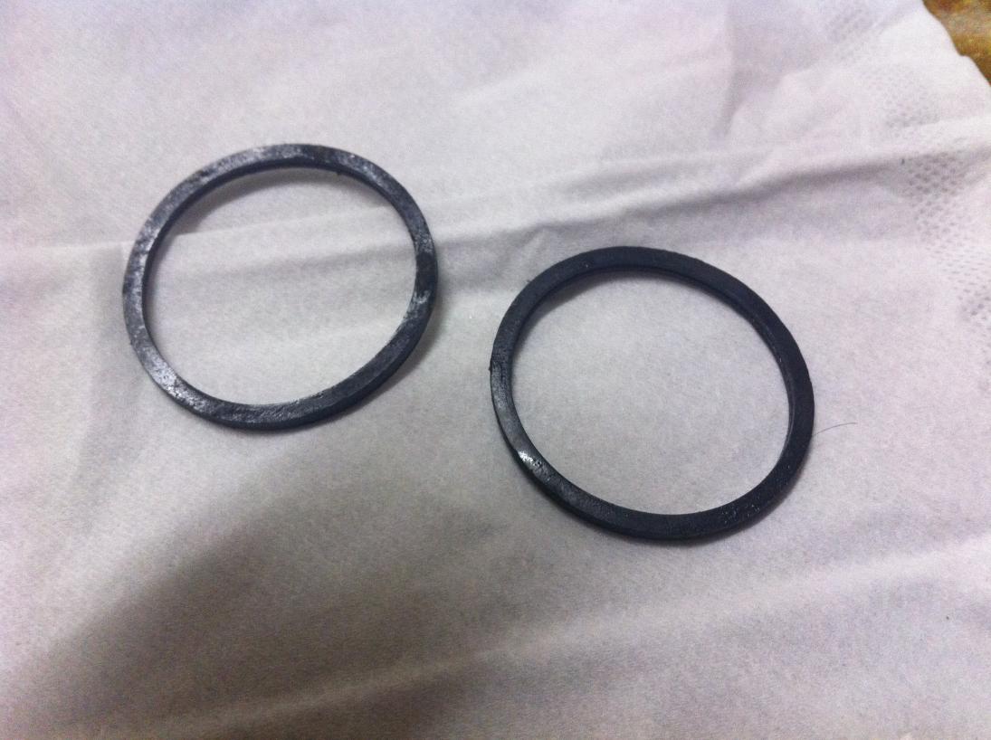

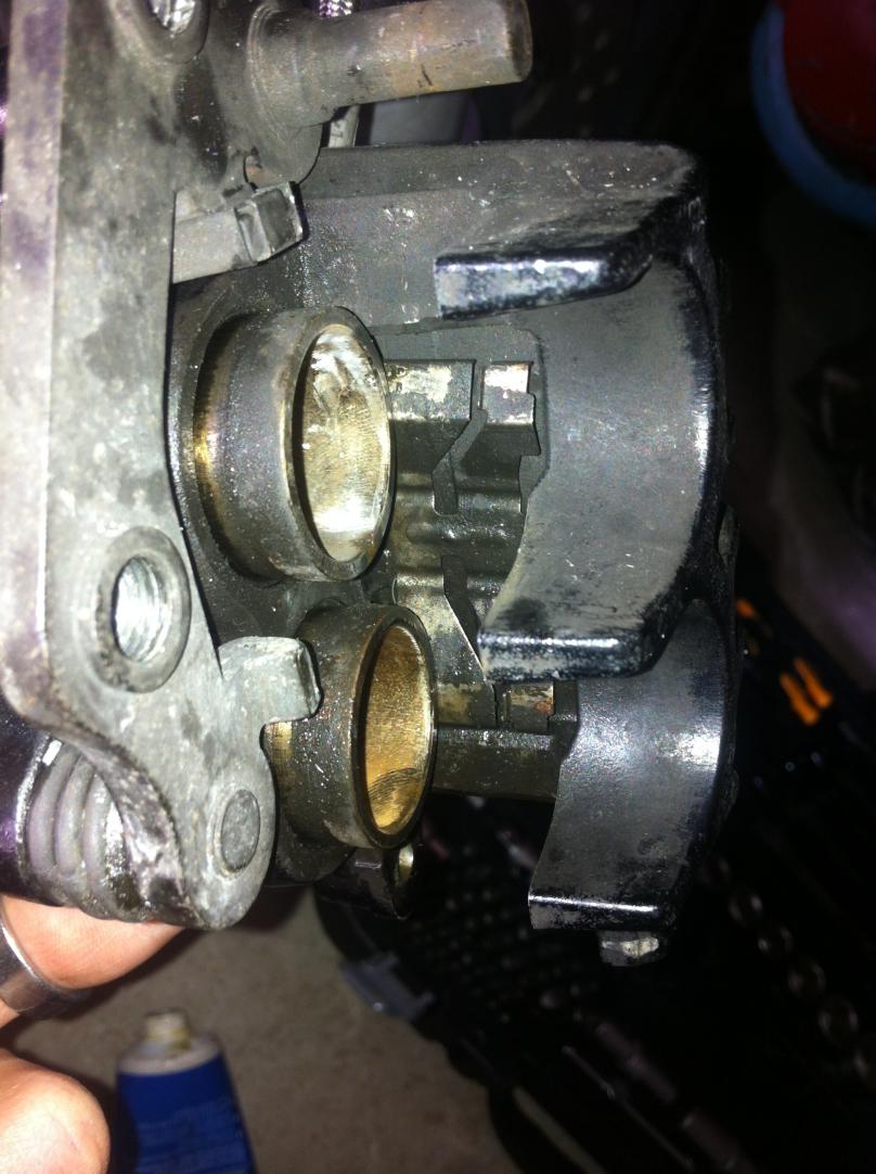

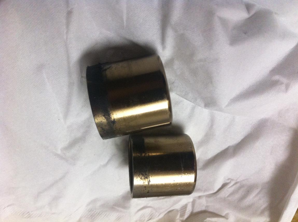

Also ich hab heut mal den Bremssattel abmontiert und die Kolben rausgeholt, auf dem ersten Blick ist mir noch nichts schlimmes aufgefallen, nur das die Kolben am Ende verschmutz sind/waren (siehe Bilder)
Bin am überlegen, ob ich trotz noch optisch intakten Dichtungen, diese neue ersetzen soll..
>>>>>>>Vorher >>>>>>>>>>> Nacher >>>>>>>>>>Dichtungen

Alt 03.03.2015, 22:21:16   #9
Verschmutzung der Kolben geschieht eigentlich immer beim Fahren, bedeutet halt Wartung
Wie hast aber du die Kolben geputzt? Die haben ja richtige Kratzer!
Die Dichtungen würde ich lassen, aber wo sind die Staubdichtungen?
Alt 03.03.2015, 22:22:04   #10
Kolben sehen noch ganz OK aus, die Staubdichtungen auch (die machen ja erst Probleme, wenn sie deformiert sind).
Ich würde die wiederverwenden. Allerdings kontrolliere ich die Teile auch 1x/Jahr und putze die Kolben.
Alt 03.03.2015, 22:24:47   #11
Anonymus
Registriert seit: 26.05.2013
Ort: HESSEN DA
Beiträge: 57
Kilometer: 12.xxx
Hoppla mit feinem Schleifflies sonst wäre da nichts zu machen...
Meinst Du die die um die gefetteten Bolzen waren?
Anonymus ist offline   Mit Zitat antworten
Alt 03.03.2015, 22:25:40   #12
Kolben sehen noch ganz OK aus, die Staubdichtungen auch...
Habe ich Tomaten auf den Augen, das sind doch die inneren Dichtungen auf dem Bild?!
Alt 03.03.2015, 22:27:12   #13
Anonymus
Ort: HESSEN DA
Beiträge: 57
Kilometer: 12.xxx
Nein, die sind noch drinne...
Auf dem Bild sind die oberen Dichtungen...
Alt 03.03.2015, 22:30:00   #14
Geduld ist eine Zier
Bei mir war da auch hartnäckiger Dreck, den habe ich erst mal 2 Tage in Petroleumbenzin eingeweicht. Dann habe ich mit der Maschine (Bohrmaschine mit Polierscheibe eingespannt) und Metallpoliturpaste poliert, da siehste keinen Kratzer und kannst dich fast drin spiegeln
Geändert von geko4711 (04.03.2015 um 21:06:27 Uhr)
Alt 03.03.2015, 22:31:46   #15
Anonymus
Ort: HESSEN DA
Beiträge: 57
Kilometer: 12.xxx
Bei mir war da auch hartnäckiger Dreck, den habe ich erst mal 2 Tage in Petroleumbenzin eingeweicht. Dann habe mit der Maschine (Bohrmaschine mit Polierscheibe eingespannt) und Metallpoliturpaste poliert, da siehst keinen Kratzer und kannst dich fast drin spiegeln
Wenn die Poliermaschine auf der Arbeit angeschlossen wäre, würde ich das auch tun!
Alt 03.03.2015, 22:33:59   #16
Die inneren Dichtungen auf jeden Fall auch raus machen und alle Dichtungssitze mit entspr. Vorsicht vom "Keim" befreien, da setzt sich viel ab! Die Dichtungen auch vorsichtig "putzen" (kein Benzin!!!) und nach dem Einlegen mit etwas Bremsflüssigkeit benetzen (Kolben rutschen besser rein).
Alt 03.03.2015, 22:36:33   #17
Die echten Dichtungen sind locker 3x so breit wie die Staubdichtungen.
btw: die Staubdichtungen haben innen in der Mitte eine Rille. Wenn die zugesetzt ist, solltest du die auch noch vorsichtig freipopeln.
Alt 03.03.2015, 22:44:42   #18
Die echten Dichtungen sind locker 3x so breit wie die Staubdichtungen....
War schlecht zu sehen - doch Tomaten ...
(Der Rest stimmt wohl aber. )

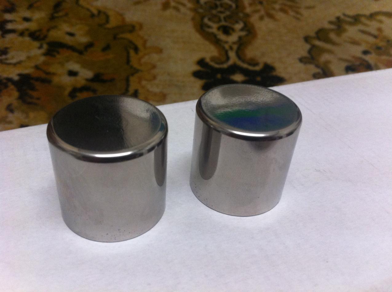

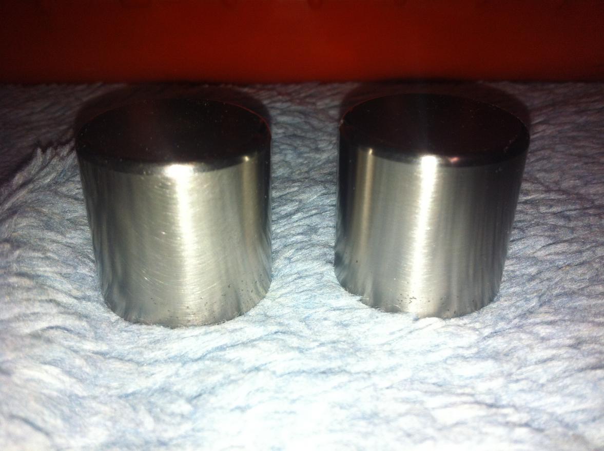

Alt 04.03.2015, 20:56:10   #19
Anonymus
Ort: HESSEN DA
Beiträge: 57
Kilometer: 12.xxx
So besser Geko?

Alt 04.03.2015, 20:59:25   #20
Nice!
Wie haste denn das hingekricht?
Alt 04.03.2015, 21:05:06   #21
So besser Geko?
So muss das aussehen
Alt 04.03.2015, 21:22:22   #22
Anonymus
Ort: HESSEN DA
Beiträge: 57
Kilometer: 12.xxx
Wenn es hochkommt 10 min Arbeit und ne gut ausgestattete Werkstatt!
Alt 04.03.2015, 21:26:30   #23
Hammer
Er hat sich grad zum "Forums-Bremskolben-Polierer" qualifiziert
Alt 04.03.2015, 21:27:19   #24
Details wären schön...
Alt 04.03.2015, 21:31:06   #25
Anonymus
Ort: HESSEN DA
Beiträge: 57
Kilometer: 12.xxx
Ja, die müssen beide rausgedrückt werden.
Ich würde so vorgehen: Zerlegen, saubermachen, Kolben auf Beschädigungen untersuchen und ggf. erneuern, Dichtungen angucken und ggf. erneuern, zusammenbauen, einbauen, fahren
War eine Profi-Poliermaschine, mit verschieden Polieraufsätzen und Polierpaste...
Da braucht man ungelogen nur kurz dranhalten und zack kommt der Wow-Effekt (so war es jedenfalls bei mir )
Alt 04.03.2015, 21:51:47   #26
Kannst du die Paste genauer spezifizieren?
Ich habe normale Metallpolitur (glaube von Tante L) genommen und meine Kolben sehen genauso aus, war nur etwas mehr Arbeit.
