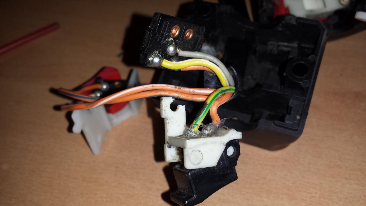

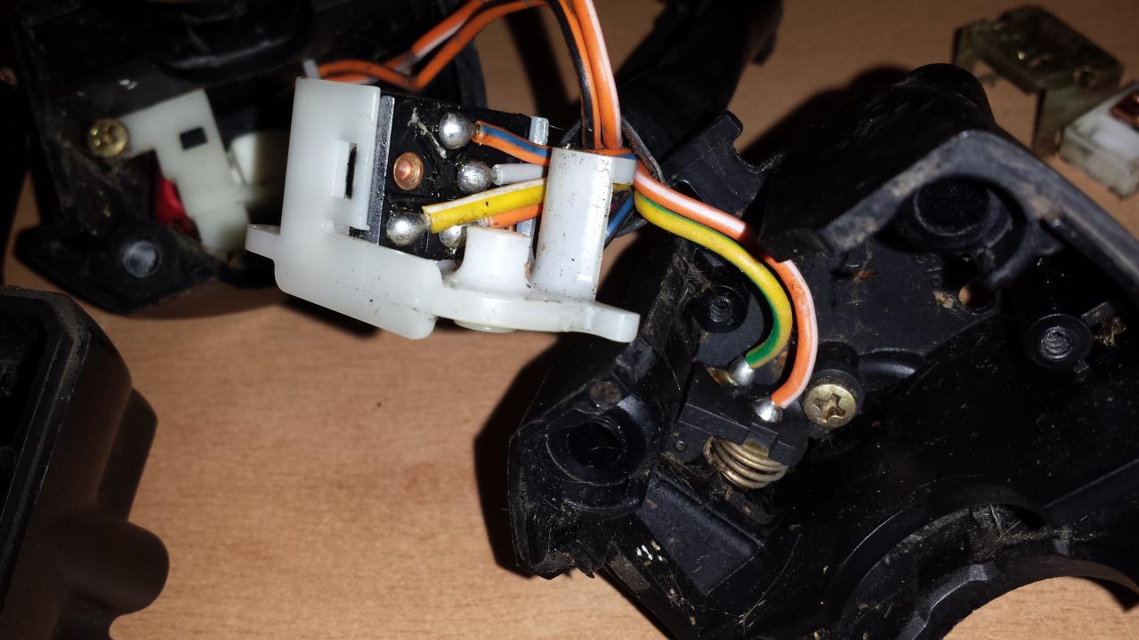

Ich habe meine Armaturen fertig.
Fakt ist: es war viel Einfacher als Erwartet.
Ich habe die Kabelbäume der alten Armaturen genommen und sie in das neue "Knöpfengehäuse" eingebaut. Danke SWM für diese Wortkreation
Das ist deutlich einfacher um zu setzen als die Stecker neu zu machen.
Ich bin wie folgt vorgegangen:
1) alte Armatur öffnen und alles los schrauben und den Kabelbaum durchschieben.
Sieht dann etwa so aus wie ein Strauß aus Kabeln mit Knöpfchen als Blumen.
Name:	2015-02-20 19.28.23.jpg
Hits:	4805
Größe:	68,9 KB
2) neue Armatur öffnen und das selbe mit der neuen Armatur machen.
Da das neue Gehäuse einen offenen Kabelzugang hat, ist es nicht zwingend notwendig den alten Kabelbaum in das neue Gehäuse einzuführen.
Ich habe jetzt Schalter bzw Taster nach einander vom alten Kabelbaum abgelötet, dann den vom neuen und den Schalter an den alten Kabelbaum wieder dran.
Die sind sich in Funktion und Aufbau sehr ähnlich, so das es da keine Probleme oder Verwechslung geben sollte.
sieht man hier gut, wenn man das mit dem vorherigen Bild vergleicht.
Name:	2015-02-20 19.28.32.jpg
Hits:	4727
Größe:	96,7 KB
da sieht man das Lötplättchen der alten Armatur und der neuen, für den Lichtschalter. Einziger Unterschied, die neue hat 4 Kontakte, die alte drei.
Das ist das Einzige wo man wärend des Umbaus eine kleine Modifikation vornehmen muss. Man übernimmt die Farben und die Lötkontakte wie in der alten Armatur, setzt aber eine Brücke.
Zwischen dem mittleren Orange-weiß Kabel und dem oben liegenden Orange-blau Anschluss.
Ansonsten kann wirklich alles haargenau übernommen werden in der Anordnung und der Funktion.
Immer eines nach dem anderen. Immer ein Schalter nach dem Nächsten bis die Knöpfe der neuen Armatur am alten Kabelbaum sind.
Dann die Bauteile wieder in das Gehäuse schrauben und den Kabelzug am Gehäuse mit einem Kabelbinder entlasten. Fertig.

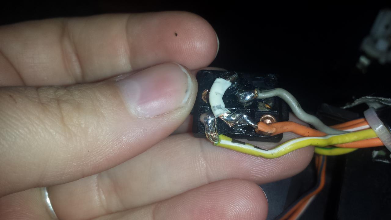

Hast du davon noch ein Bild?
Alt 26.02.2015, 10:38:21   #17
Hits:	4788
Größe:	65,8 KB
Nicht schön, aber selten. Hab es nach dem Foto nochmal nach gelötet.
Da siehst du aber gut die Brücke.

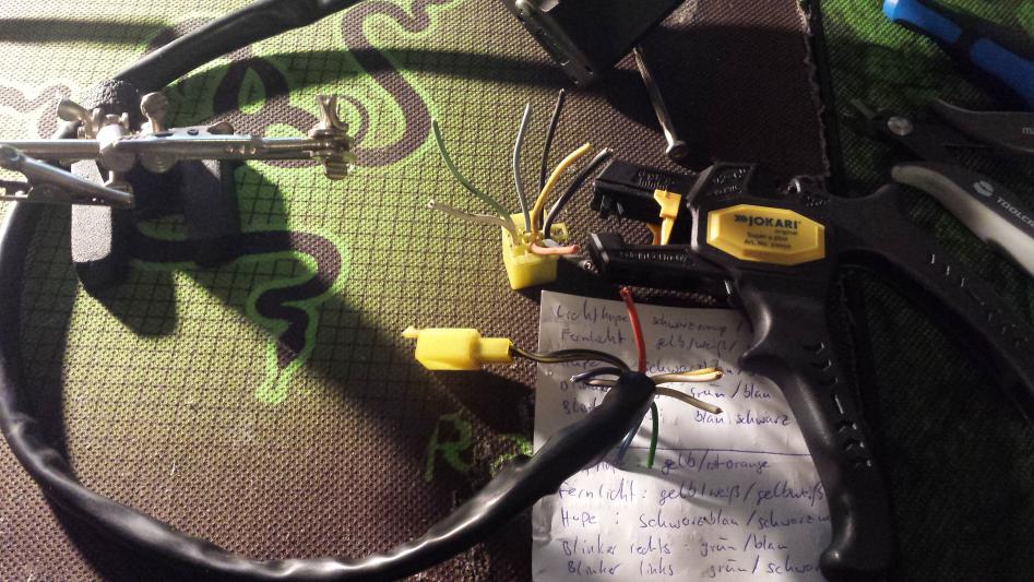

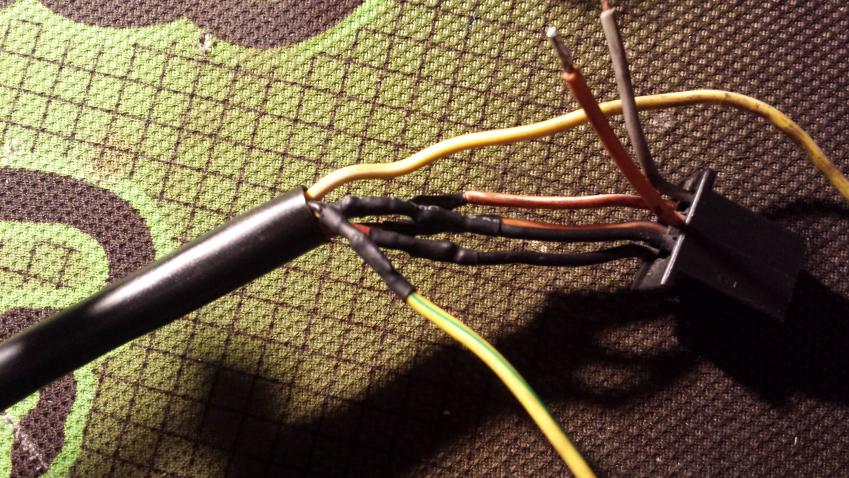

So, habs bei mir fast fertig; funktionieren tut alles einwandfrei; außer dass ich noch kein Relais für die Lichtunterbrechung beim Starten verbaut habe (kommt erst nächste Woche an; Conrad war mir zu teuer). Ist daher derzeit einfach auf Dauerlicht bei aktiver Zündung geschaltet.
Gleichzeitig hab ich auch den Schalter der Lichthupe seiner Kugel und Feder für die taktile Rückmeldung beraubt (siehe Bild); find ich vom Schaltverhalten irgendwie angenehmer.
Das Umlöten selbst war relativ einfach; die meiste Zeit hat bei mir das Durchmessen und Zuordnen der Leitungen gebraucht. Habe dazu noch die ganzen Schalter auseinandergenommen und gereinigt (besonders die Kontakte mitm Glasfaserstift).
Ich werde allerdings -wo ich schonmal am Basteln bin- 2 Relais für Abblend- und Fernlicht verbauen, zwecks höherer Lichtausbeute durch größeren Kabelquerschnitt und kürzere Leitungen.
Gibt's dafür Alternativen, als dafür die Lampen über das jeweilige Relais an die Batterie zu klemmen? Will eigentlich nicht am Ende einen Strauch Kabel an der Batterie hängen haben, aber wenns nicht anders geht muss ich mal gucken wie ich die möglichst unsichtbar verbaue...
Hier noch ein paar Bilder:
Hits:	4801
Größe:	114,9 KB
ID:	21972 Hier nochmal zur Verdeutlichung, dass unten weniger Kabel rauskommen als oben, da oben der Killschalter und Startknopf logischerweise zusammenhängen.
