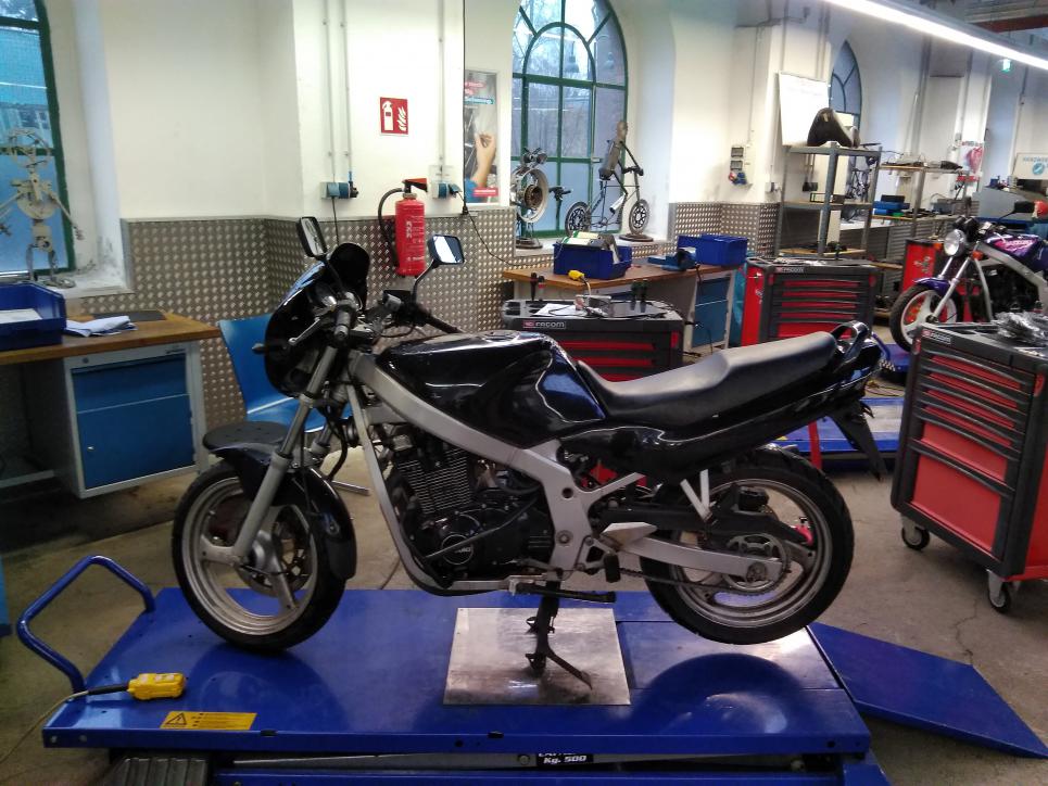

Standard Alles erstmal auseinander
Am Anfang steht die Säge

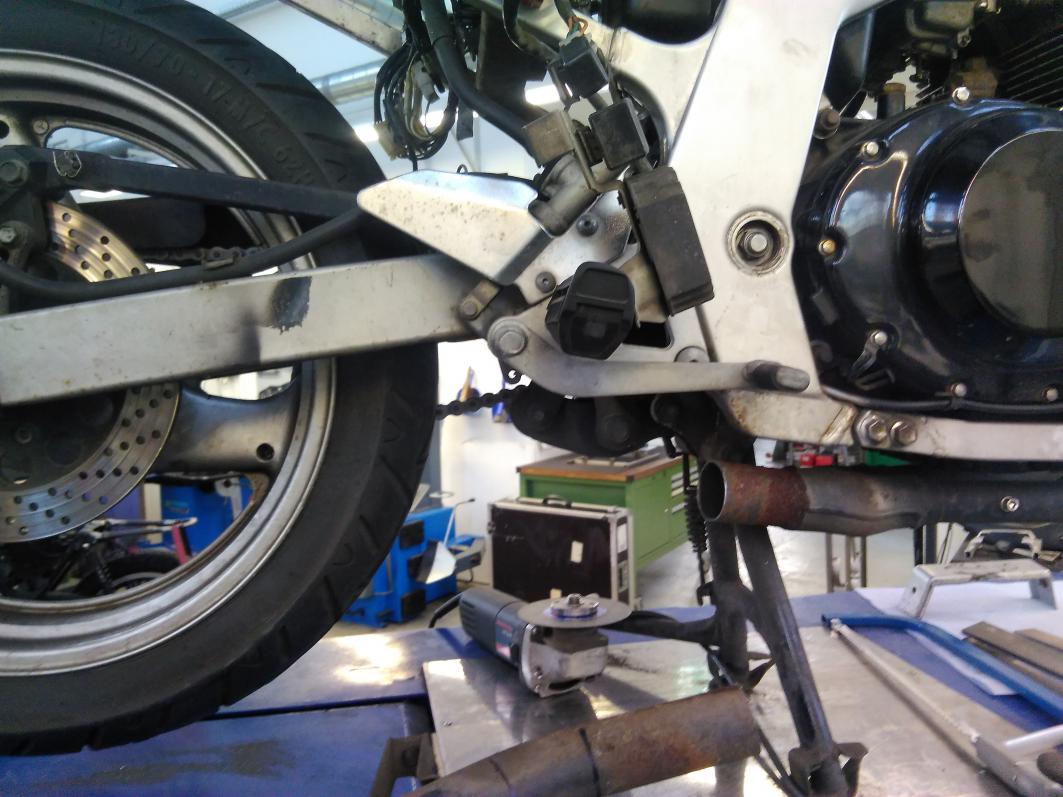

Standard Motor raus.

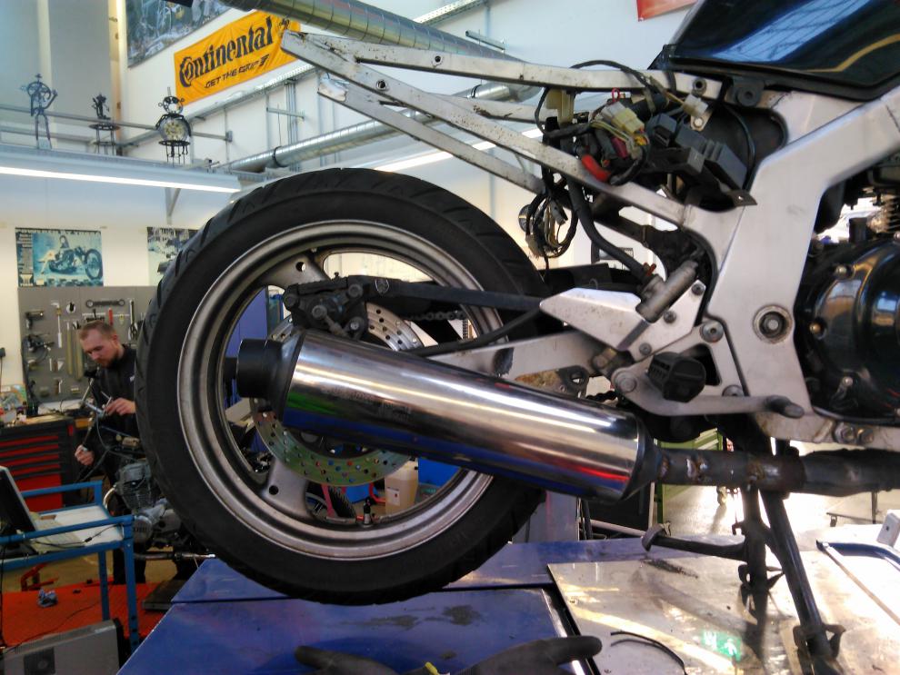

Teile angepasst. Und Auspuff umgelegt

Servus solls in die Richtung caffeeracer gehen ?
Wegen dem Auspuff find ich ne nette Idee aber teste erstmal der könnte schnell schleifen so tief, wie er jetzt sitzt. Nicht das es dich aus der Kurve hebelt.

Was ist das? Wo ist das? Warum stehen da so viele GSen?!
So eine schöne geräumige helle Werkstatt!

Also mit dem Auspuff passt super. Habe ihn zwar weiter nach unten gelegt, dafür aber näher in Richtung Mitte. Dadurch ist die Schräglage nur um 2grad geschrumpft.
Die Werkstatt ist wirklich sehr gut. Ist bei der Handwerkskammer in Dortmund. Meisterkurs

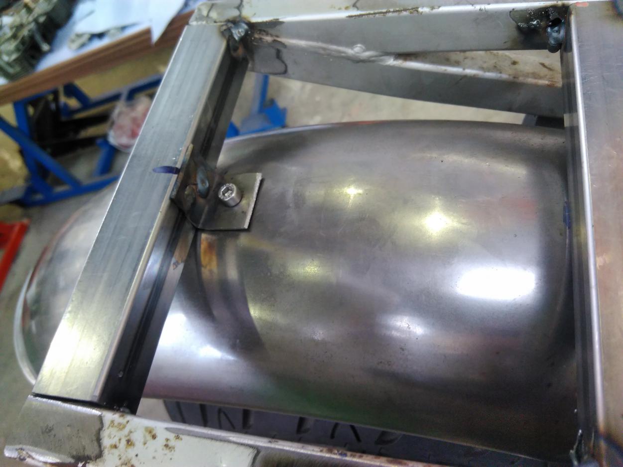

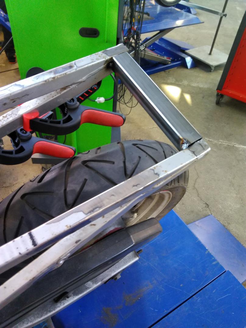

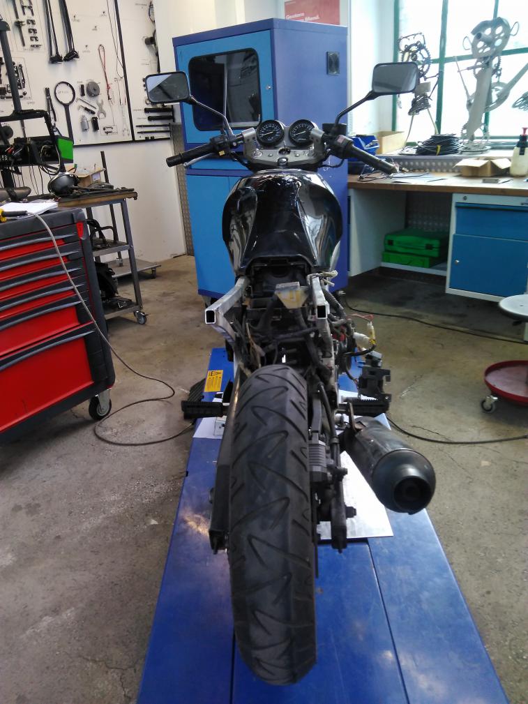

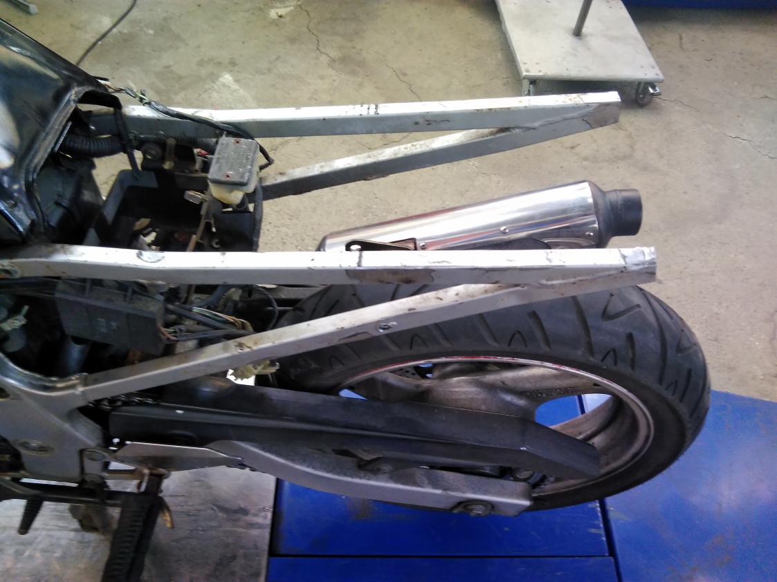

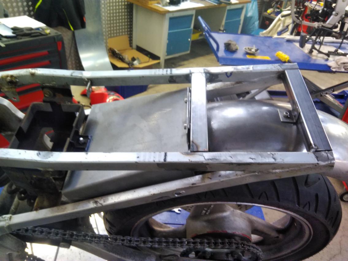

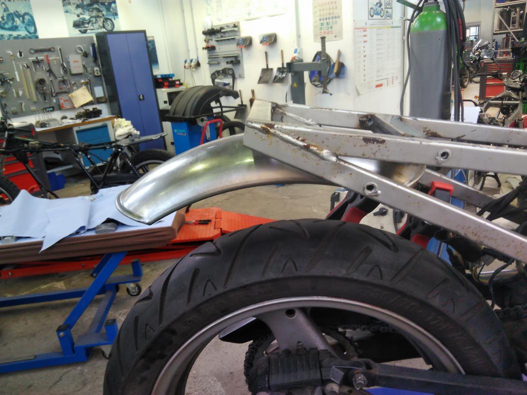

Standard So alles angepasst
Letzten Bilder vor dem beschichten... Leider habe ich es versäumt Bilder nach dem richtigen schweißen zu machen

Freigängigkeit des eingefederten Hinterrades ist da noch gegeben?

Jap freigängigkeit ist gar kein Problem... Wird später als Einsitzer umgetragen. Aber auch zu zweit haben wir sie auch mit spanngurten nicht weit genug eingefordert bekommen...
Alle Umbauten habe ich vorher mit dem Prüfer besprochen, und schicke ihm von jedem Schritt Mails. Ich hoffe es gibt keine probleme
