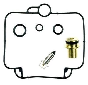

Hallo !
Mal ´ne "dumme" Frage :
In den Reparatursätzen sind immer mehrere Dichtring drin, wofür sind die gut ?
Bzw. wo gehören die hin ?

Die Reparatursätze decken oft mehrere Vergaservarianten ab. Das ist einfacher und billiger als für jede Variante einen eigenen Reparatursatz vorzuhalten.
Was überzählig ist oder nicht passt, einfach ignorieren.

Der kleine gehört unter den Vergaserdeckel, der mittlere kommt auf den Ausläufer vom Schwimmer bzw. den Chokekanal (schwer zu erklären, nimm die schwimmermechanik raus und du siehst es), und der große ist mehr oder weniger überflussig, der passt auf den Schwimmernadelventilsitz. Aber auf dem mitgelieferten sitzt ja schon einer.
