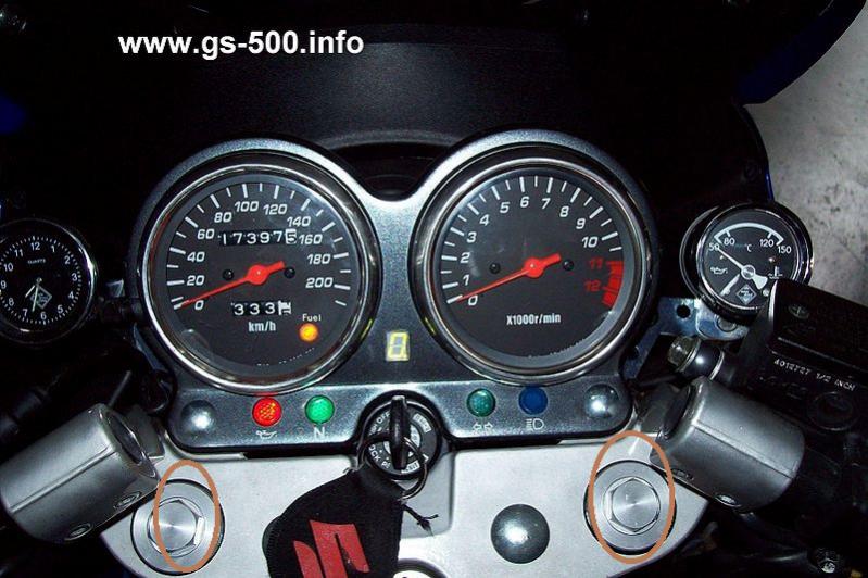

Ich habe vorhin meinen Originallenker geholt und hätte eine Kurze Frage dazu.
Wozu sind die Markierten Schrauben? Bei mir sind dort nur Schwarze Kappen drauf. Dienen die Schrauben der Stabilität oder sind das nur Schrauben zum einstellen der Gabel?

Weiß also keiner... na gut
Alt 20.12.2015, 19:03:38   #16
Beiträge: 7.397
Haben keinerlei Funktion.

Beiträge: 56
denke Einstellung für die Federung !! weich-hart
MFG Tobias

Kilometer: RIP
Nein .
Das waeren andere Stopfen.

Kilometer: --
Also bei mir hat es dann wohl keine Funktion, sonst wären da ja Schrauben statt Kappen.

Kilometer: 33455
Das sind auch kappen.Wenn du die abschraubst dann kommt oben die Gabelfeder raus.

Alter: 73
Da wären Schrauben in den (eingeschraubten) "Kappen"

Kilometer: --
Also muss ich beim Umbau auf den Originallenker die Kappen nicht beachten?

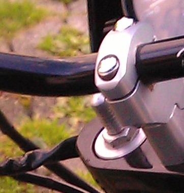

Alt 23.01.2016, 16:39:46   #29
Beiträge: 5.317
Keine Ahnung wie das bei euch ist, aber bei uns würden diese rostanfälligen Inbusschrauben nicht durchgehen....
Den Kabelzug kann man auch besser verlegen, ohne das er so ansteht - musst etwas herumprobieren....

Kilometer: --
Geändert von GS500BJ89 (23.01.2016 um 18:39:22 Uhr)

Beiträge: 5.317
Finde ich seltsam das du deinen Beitrag nachtäglich entfernst......

Kilometer: --
Kann ich dir sagen, ich habe alles Rückgängig gemacht, so wie es vorher auch gewesen ist, deshalb hat es sich erledigt.
