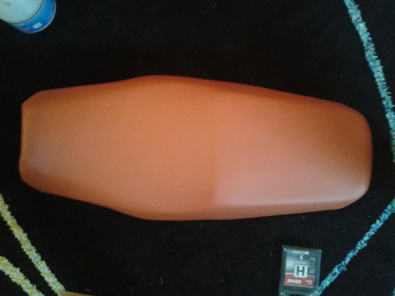

So das Ergebnis
Danke fuer die Tips

Alt 23.01.2016, 19:13:19   #7
sieht doch gut aus!

CustomRider
Benutzerbild von CustomRider
Registriert seit: 30.03.2014
Ort: Gelsenkirchen
Beiträge: 267
Das ist super geworden.

Alt 24.01.2016, 19:03:21   #9
fw2842
Benutzerbild von fw2842
Registriert seit: 05.10.2013
Ort: Frankfurt
Beiträge: 787
Kilometer: RIP
Danke
Hätte am Anfang nicht gedacht das das so gut klappt ^^.
