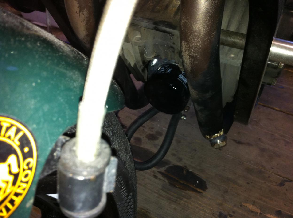

Damit Ihr mal seht wie das aussieht wenn der Flansch montiert ist, das sieht dann so aus. in dem Bild siehst du zwischen den Krümmern den Ölfilter, und auf dem zweiten siehst du wo wir bei der Renn GS den Kühler montiert haben.
Im normal Fall hängt der Kühler unter der unteren Gabelbrücke.

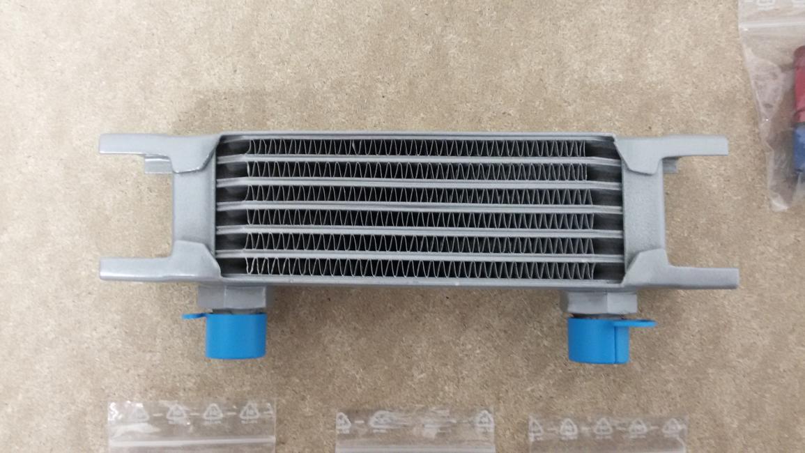

Nur soviel, der Kühler ist ebenfalls aus dem KFZ Bereich hat 7 Reihen, ist aber nur 115 mm breit und somit von der Fläche her sehr klein und gut zu verstecken.
Es ist ein Serienkühler und mit einer Mail an den Verkäufer, kommt er mit ein Bisschen Wartezeit mit den passenden Anschlüssen.
Soweit erstmal zum ersten Schritt.

der Kühler kostet ca. 70 Euro
das auf meinem Bild gezeigte ca. 60 Euro
mit dem Adapter von Goose bin ich also rund bei 300 Euro.
Gemessen an der Qualität der Bauteile ist der Preis absolut gerechtfertigt.
Es werden natürlich noch ein paar Euro dazu kommen für Halter des Kühlers und Schlauchhalter.

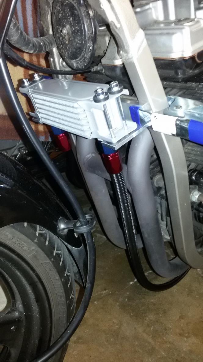

Hallo Leute,

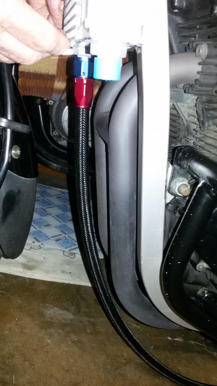

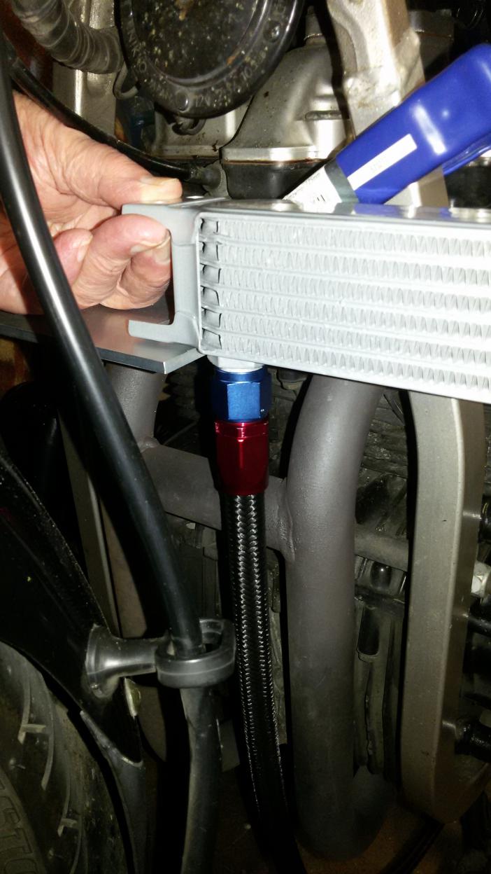

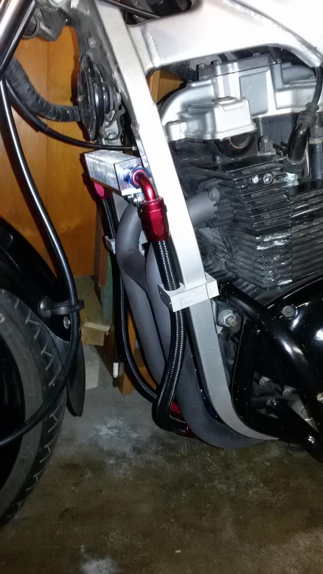

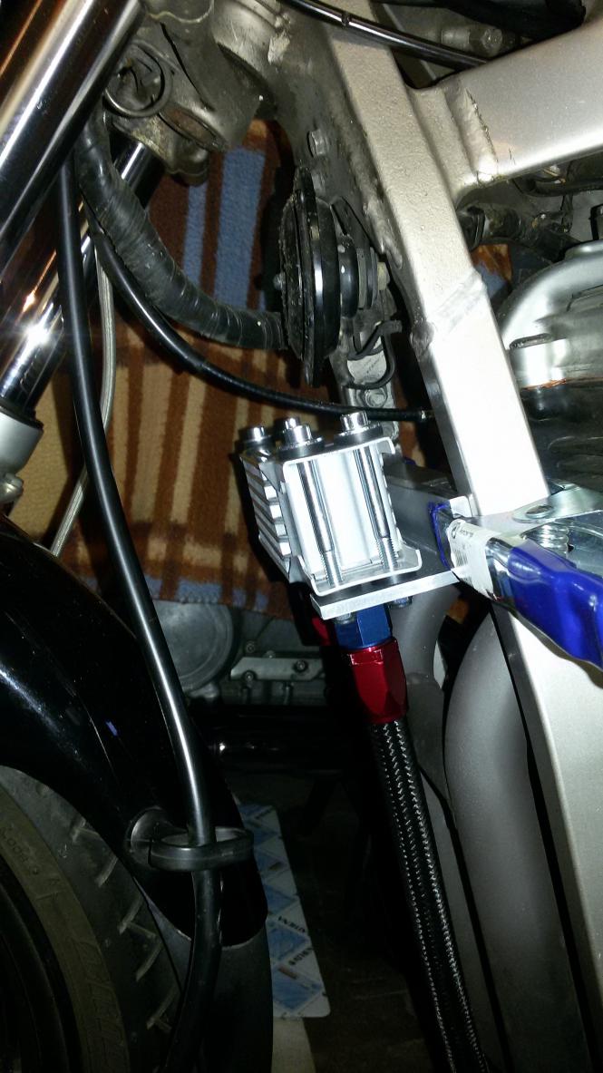

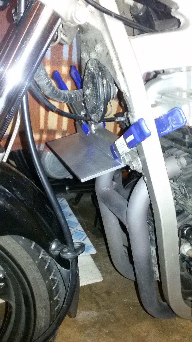

heute habe ich den Kühler und vorläufigen Haltewinkel mal anprobiert.
Hits:	1570
Größe:	103,9 KB
ID:	21499Klicke auf die Grafik für eine größere Ansicht
Hits:	1626
Größe:	104,0 KB
ID:	21502Klicke auf die Grafik für eine größere Ansicht
Hits:	1565
Größe:	105,0 KB

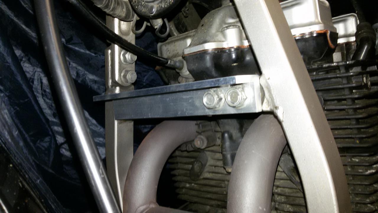

Der Haltewinkel ist momentan noch zu lang, dass Schutzblech stößt beim vollem Einfedern an.
Er wird morgen von mir 16 mm gekürzt, dann beträgt der Abstand von Schlauch zu Krümmer noch ca 15 mm. Das ist nicht viel, aber ich werde von den Anschlüssen unten am Motor in einem größt möglichen Radius mit dem Schlauch gehen.
(Wundert euch nicht, der Winkel sitzt neben den Schrauben vom Rahmen, weil ich diese heute nicht demontieren wollte.)
Hits:	1549
Größe:	101,3 KB
ID:	21500Klicke auf die Grafik für eine größere Ansicht
Hits:	1560
Größe:	101,3 KB
Der Kühler sitzt ca. 10 mm vor dem zum Rahmen gewanten Teil des Winkels und somit können die zwei Schrauben vom Rahmen ungeändert zum Befestigen des Winkels genutzt werden. Für die Köpfe ist hinterm Kühler ausreichend Platz.
Die Bauteile sind auf den Bildern nur angehalten, es fehlen ja noch sämtliche Aussparungen am Winkel.
Ich muss den Kühler so weit nach vorne setzten, weil sonst die Ölschläuche Kontakt zum Krümmer haben.
Ansonsten pass der Kühler perfekt an diese Stelle, er ist genauso breit wie der Rahmen und behindert weder Drehzahlwelle, noch Hupe.
Soweit der Stand...

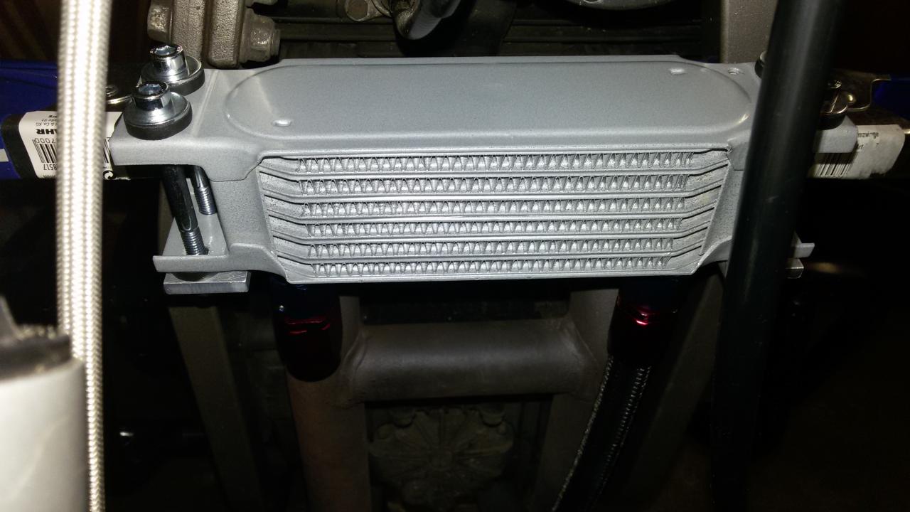

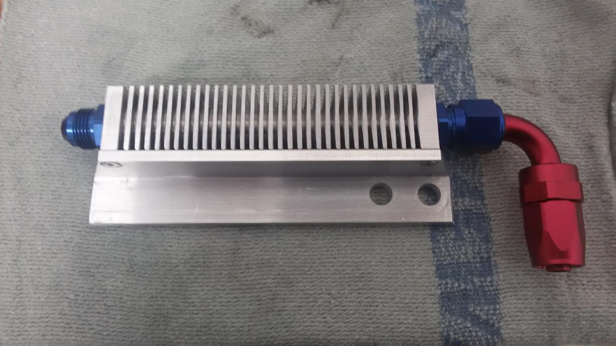

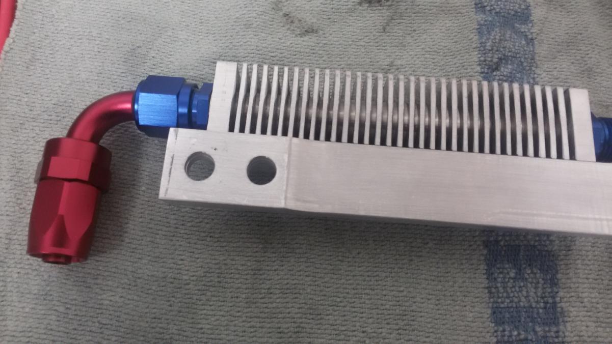

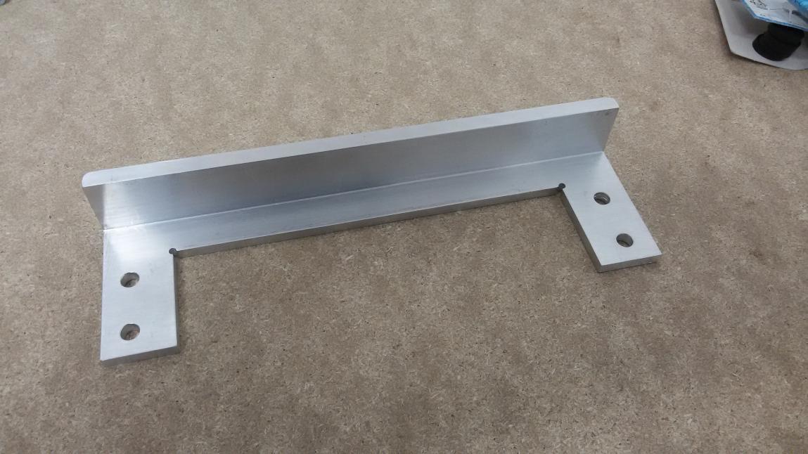

heute habe ich den Winkel fertig gemacht.
Hits:	1418
Größe:	101,3 KB

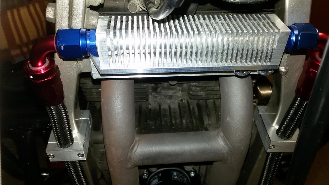

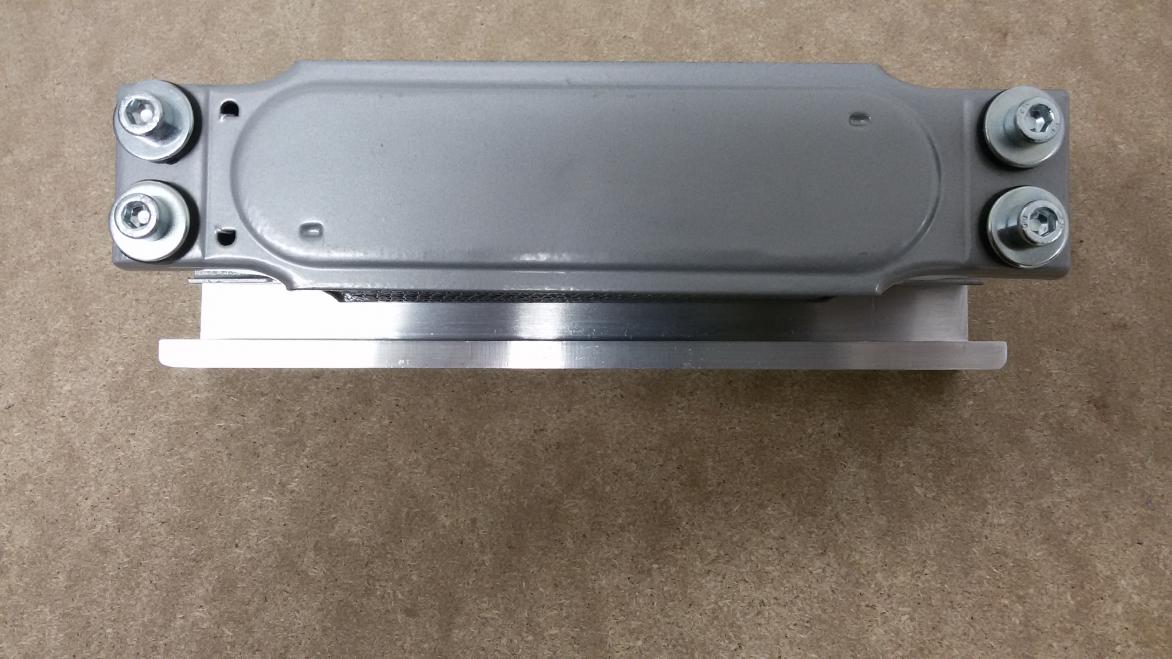

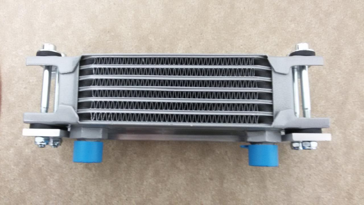

Der Kühler ist nun auf dem Winkel montiert und in Gummi gelagert.
Gut zu sehen, der Abstand zum hinteren Teil des Winkel für die Benutzung der Rahmenschrauben.

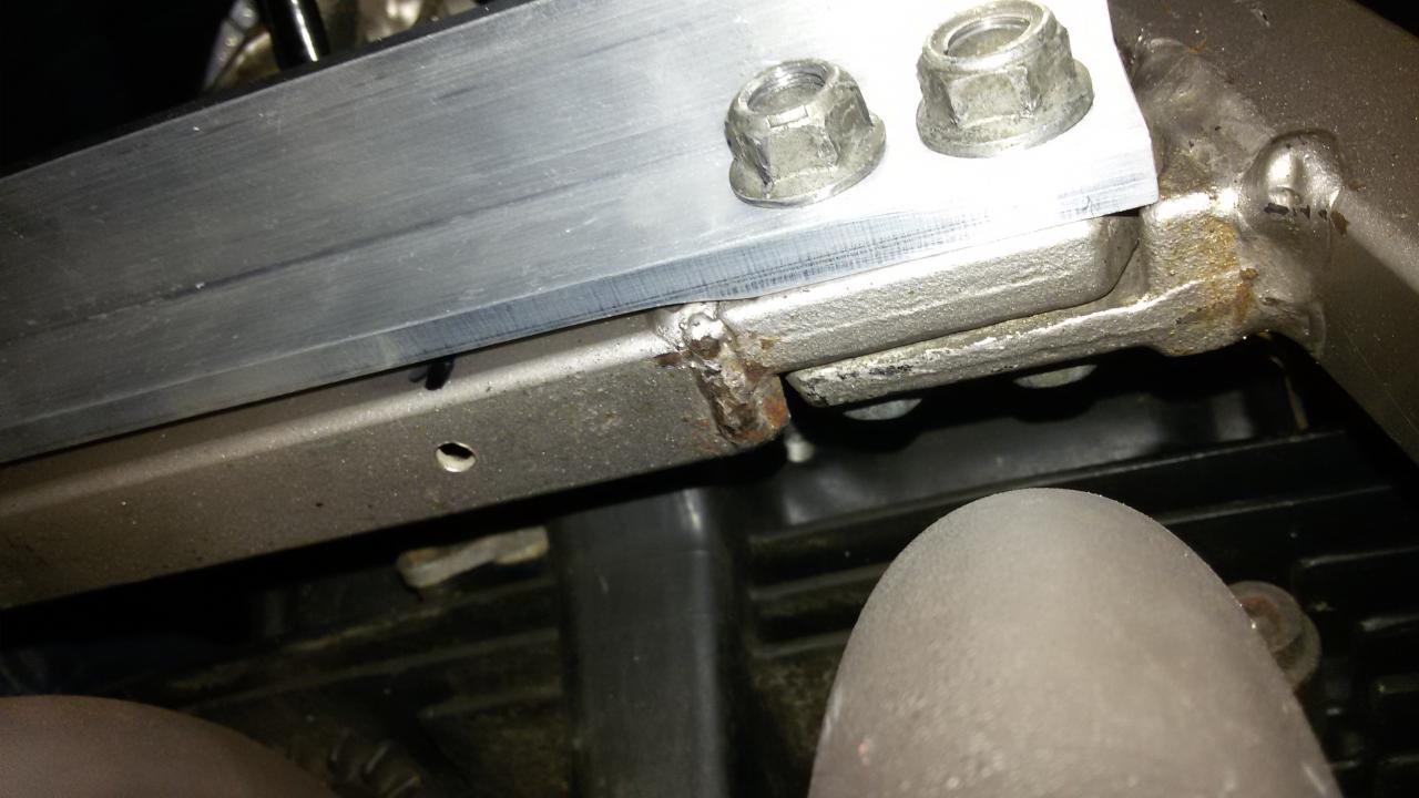

Alt 10.12.2014, 07:50:51   #13
Beiträge: 7.392
vorne oder von hinten an den Rahmen geschraubt?
PS: leicht schräg das Ganze

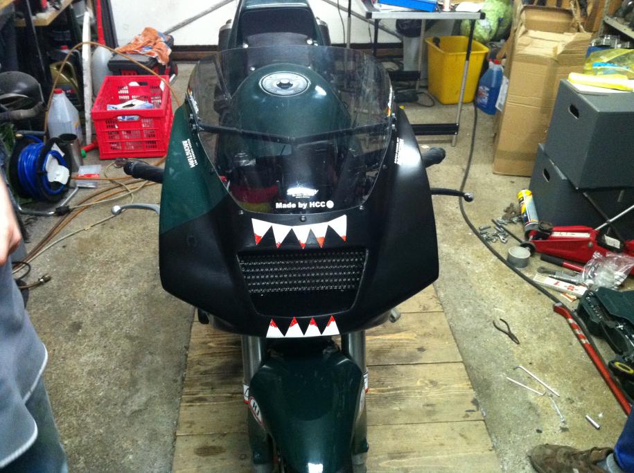

Schaut gut aus!
Fährst du das Teil auf der Rennstrecke? Oder gibt es einen anderen Grund für den Umbau?
Hast du eine Vollverkleidung dran?
Könnte mir so einen Ölkühler auch für meine RGV-Replika vorstellen. Durch die Vollverkleidung könnte die Ölkühlung doch etwas in Mitleidenschaft gezogen werden.
Müsste mal muhkuh fragen wie sich die Gimbel-VVK auf die Öltemperatur (auf der Rennstrecke) auswirkt. Goose hatte ja damals schon die Seitenverkleidung weggelassen.

erst mal Danke für die Fragen.
@ Jim Knopf
Der Winkel kommt vor den Rahmen, also so wie beim anprobieren simuliert.
Mein Winkel ist zu 99,9Prozent gerade, der stammt aus CNC Bearbeitung.
Der gelieferte Kühler ist vollkommen windschief, aber dafür nur 68 Euro teuer und nicht 319 Euro, wie der Originale.
Die Druckprobe mit CO2 auf Arbeit bei 25 bar hat er 30 Minuten überlebt.
@Russedeluxe
Ich habe keine Vollverkleidung und fahre auch nicht auf der Rennstrecke.
Meine Ausfahrten und Touren führen mich manchmal über den Großglockner oder nach Norwegen.
Mit mir als Fahrer und Gepäck für 14 Tage Tour bin ich sehr schnell an der maximalen Zuladung und dann bin ich schnell bei 120 bis 130 °C.
Bei Touren von 4000 km und mehr ist das als Dauertemperatur zu hoch und es gibt keine Reserve.
Deshalb der Kühler und natürlich, weil ich gerne Schraube.
Besten Gruß
3PA

Alt 10.12.2014, 13:32:00   #16
Beiträge: 7.392
und führt zur Schwächung eines tragenden Bauteils!

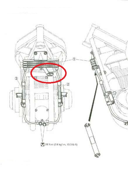

http://www.gs-500.info/images/7/7d/OelkuehleranF.JPG
Geändert von Jim Knopf (10.12.2014 um 15:00:41 Uhr)
Alt 10.12.2014, 15:11:40   #22
3PA
Benutzerbild von 3PA
Registriert seit: 29.08.2011
Beiträge: 44
Kilometer: 72000
Standard Ölkühlung
Was heißt hier "Stimmt nicht"?
Hits:	2912
Größe:	45,5 KB
Erkläre mir bitte logisch, was ich schwäche?
Es ist für mich nicht zu verstehen?
3PA
3PA ist offline   Mit Zitat antworten
Alt 10.12.2014, 16:48:15   #23
Der serienmäßige Ölkühler ist dem Bild nach oben an den Hupenschrauben befestigt und unten an der Rahmenbrücke, oder wie auch immer man das Ding nennen soll. Bei Dir hast du nur die unteren Schrauben der Rahmenbrücke, die nur auf der einen Seite sind. Ohne einer guten Befestigung auf der anderen Seite wird der Winkel nicht fest sitzen bzw. stark vibrieren (wegen langem Hebel). Wie du die andere Seite (und auch das obere Ende) befestigst, ist uns noch nicht klar. Bohrst du in den Rahmen, ist es wie Jim geschrieben hat, eine Schwächung dessen.

ihr habt schon Recht. Ich bin bei der Konstruktion davon ausgegangen, dass wenn ich 7 mm Alumaterial nehme, ich mit den beiden Schrauben hinkomme.
Dem ist nicht so und es würde zu den genannten Problemen kommen.
Weiterhin ist der Rahmen an dieser Stelle nicht glatt und nicht eben.
Man müsste die Schweisnähte blecheben Verschleifen und Distanzen anfertigen, um den Niveauunterschied zu begleichen.
Weiterhin müsste man den Rahmen Anbohren und das ist Misst.
Ein großes Problem ist, dass trotz des Einkürzens des Winkels, der Kühler mit dem vorderen Schutzblech Kontakt bekommt.
Weiter ran an den Rahmen kann ich nicht, dann sind die Schläuche an den Krümmern dran.
Weiter hoch kann ich nicht, da ist Drehzahlwelle, Kabelbaum und Hupe im Weg.
Hits:	1609
Größe:	103,8 KB
ID:	21516Klicke auf die Grafik für eine größere Ansicht
Hits:	1547
Größe:	103,9 KB
ID:	21517Klicke auf die Grafik für eine größere Ansicht
Hits:	1595
Größe:	95,8 KB

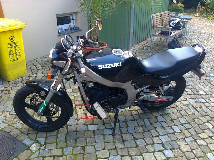

habe heute eine passende Stelle gefunden.
Leider war mein Handyakku leer und deshalb habe ich es mal im Bild simuliert.
Hits:	1568
Größe:	116,9 KB
Im Bild stellen die roten Pfeile die Position der Fittinge dar. Von da aus laufen später die Schläuche weg.
Der Kühler sitzt da sehr gut, verbreitert das Bike nicht, stört nicht bei Kurvenfahrten.
Als Halterung dient ein einfaches gerades Blech was ich von außen dagegen setzte.
Aktuelle Bilder, gibt es dann morgen wieder.

wär der Kühler nicht so pummelig, könntest du den auch an das Rahmenblech setzen, an dem auch die Hupe angeschraubt ist.
Der Serienkühler des F-Modells ist ja sehr schlank...vielleicht wär der ja eine Option...
Alt 11.12.2014, 20:29:53   #27
3PA
Beiträge: 44
Kilometer: 72000
Standard Ölkühlung
Da hast Du Recht... der Kühler ist extrem pummelig.
Dazu kommt noch, dass die Anschlüsse an einer blöden Stelle sitzen.
Der originale Kühler ist definitiv eine Alternative, aber ziemlich teuer.
Ich wollte bei meinem Projekt auf Teile zurückgreifen, die für Jedermann erhältlich sind und ohne große Mühe per Plug and Play zu verwenden sind.
Die Stelle jetzt am Sturzbügel ist ziemlich gut und ich werde es erstmal so umsetzten.
Auf Originalteile kann ich immernoch zurückgreifen.
Besten Gruß
3PA

ganz einfach, der Serienkühler wird nur abgestützt mit der Rahmenbefestigung und zwar von hinten, also Innenseite.
Die Schwächung entsteht bei der Montage auf der Vorderseite, da DU das Anzugsmoment der Schrauben nicht mehr erreichst durch die Aluplatte. Darum hab ich nachgefragt!
So wie Er im Moment verbaut werden soll, ist einfach nur Billig und sieht m.M. nach total bescheuert aus.
Verleg die Hupe ins Rahmendreieck, dann haste auch Platz für den Pummelkühler.
Es gibt so schöne kleine Kühler im Netz, die auch nicht mehr kosten und besser unterzubringen sind.
Zudem sollten die Leitungen nicht vor dem Krümmer verlegt werden, sondern ziemlich nahe am Motorblock.

Selbst wenn ich die Hupe ins Rahmendreieck verlege bleibt die Drehzahlwelle im Weg.

btw: warum eigentlich die ultrafette Aluplatte und die langen Schrauben?
Nur auf der unteren Seite verschraubt auf viel dünnerem Material sollte doch auch locker reichen...die Kühler wiegen doch nischt?!

Ich werde mir so einen kleinen Motorradkühler schießen und dann erneut probieren.
Ist schon richtig... ist halt ein Autokühler den ich da habe.

Ich habe mich nach vielen hin und her dazu entschlossen, einen Kühler selber zu bauen.
Hier der neue Winkel...
Hits:	1554
Größe:	98,1 KB
ID:	21560Klicke auf die Grafik für eine größere Ansicht
Hits:	1482
Größe:	90,5 KB
und hier der neue Kühler...
Hits:	1554
Größe:	102,7 KB
ID:	21562Klicke auf die Grafik für eine größere Ansicht
Hits:	1477
Größe:	103,5 KB
Der Kühler ist ein Drehteil aus dem Ganzen und sollte nur minimale Kühlung bringen. Aber auf jeden Fall ausreichend sein.
3PA
PS(Das Alu hat die selbe Zugfestigkeit, wie der Stahl des Rahmens..., damit keine Schwächung der Pressung.)

Wie ist die Halterung auf der (auf dem Bild) linken Seite (in Fahrtrichtung wäre das rechts) festgemacht?
Du musst bedenken: Halten wird das ganze auch so, aber jede Vibration, die durch den langen Hebel verstärkt wird, bedeutet auf Dauer größeren Verschleiß. Auch kann es unangenehme Geräusche erzeugen, wenn die Halterung an die Brücke schlägt.
PS: Die Schrauben sind zu kurz, deren Sicherung kann da nicht greifen.

das kann ja sein, aber da am Rahmen schraubt man nichts fest!
Du hast doch Fähigkeiten, warum machste nicht einfach ne Halterung, die vom obenliegenden Versteifungsblech runter kommt?
So Beratungsresistent kann man doch nicht sein, oder Doch?

Der Winkel schwingt nicht, dazu ist er zu massiv und mit seinen 140 mm zu kurz.
Gegen die Brücke schlagen kann er auch nicht, weil er durch die Ausklingkung nur an der Pressung der Schrauben aufliegt und zum Rest der Brücke Spiel hat.
Die Schrauben sind noch nicht die Richtigen, passende M10x40 Hochfest sind unterwegs. (Auf dem Bild habe ich nur Anprobiert.)

Hallo...
ich habe heute mein Projekt vollendet.
Es ist entgegen aller Planung alles in Handarbeit entstanden, nur die Schläuche, Fittinge und der Ölfilter sind gekauft.
Die Maschine ist probegelaufen und alles ist dicht.
Auch die Schlauchhalter mit Klemmung am Rahmen sind eine Einzelanfertigung.

Ich denke, dass durch die große Fläche des Ölfilters und den Kühler genügend Wärme aus dem Motor abgeleitet wird, um die Temperatur jetzt bei 100 Grad zu halten. Auch im Sommer... (ganz genau werden mir das aber erst meine Testfahrten zeigen.)

sehr schöne Arbeit, aber die Schläuche hätte ich anders verlegt. Ebenso die unteren Anschlüsse!
Die Rahmenklemmen sind Klasse, gute Arbeit.

Müssen die Schläuche so dick sein?
Afaik gibt´s die ja in verschiedenen Durchmessern (Dash 8, Dash 10 usw...ganz bin ich durch die Nomenklatur noch nicht durchgestiegen).
Dünnere Schläuche, schlankere Fittinge und die Fittinge am Adapter unten in 180° und du könntest dicht am Ölfilter vorbei nach oben ohne unten die Krümmer zu kreuzen?

Das Dash 08 System was ich verwendet habe ist an der dünnsten Stelle 9,8 mm und somit sehr gut passend zu den Bohrungen von Gooses Adapter, der auch überall 10 mm hat.
Die Hauptölkanäle im Motor sind 12 mm stark, der Druckaufbau ist aber ungehindert möglich und die Messung bei mir ergab 3,4 bis 3,5 Bar Öldruck, wie Goose das auch gemessen hat.
@ Rocky
Der Kühler ist ungeregelt, also Hauptstromkühler ohne Bypass.
Mein Kühler ist einreihig und einfach nur eine gerade durchgehende Bohrung.
Der Kühler von Goose hat 6 Reihen und ist wesentlich größer.
Die Warmfahrfase wird sich verlängern, aber die Betriebstemperatur von 80° C sollte locker erreicht werden.
Eine Verkleidung kommt nicht dran. Mit der wuchtigen Optik lebe ich, dafür ist es Handarbeit.
Das Temperaturverhalten kann ich als Erfahrungsbericht nach meinen ersten Testfahrten schreiben.
Es sind 400 ml mehr Öl drin, die Fläche dürch den außenliegenden Filter ist größer, das wird schon kühlen.
Ach, ist schon knapp bemessen...wirkt so wuchtig. Tja, dann muss man mit den dicken Schläuchen leben.
180° Fittinge unten wären aber vielleicht trotzdem eine Überlegung wert um innen an den Krümmern hochzusteigen.

Wo gibt es denn solche maßangefertigten Ölkühlerleitungen zu kaufen? Ich kann dazu nichts finden
Alt 15.01.2015, 22:21:02   #47
3PA
Beiträge: 44
Kilometer: 72000
Standard Ölkühler
@ Saugwurmmensch
Ich finde es rein optisch auch ok.
Die 180° Fintinge habe ich da, der Abstand ist zu gering, ich kollidiere immer mit dem Filter oder der Wandung des Motors.
Etwas zwischen 120° und 180° gibt es leider nicht in dem System.
@Russedeluxe
Die Schläuche schneidest du dir zurecht wie du sie brauchst. Über das Gewinde der Fittinge und die Überwurfmutter verpresst sich das System dann selbst.
Das System ist aus der Autokühlerbrance und die Bauteile extrem günstig.
Ich kann dir gerne noch ein paar Detailaufnahmen machen.

ich bin meinen neuen Ölkühler jetzt 1500 Km gefahren.
Testbereich waren +3 Grad bis +23 Grad...
Die Warmfahrfase hat sich im direkten Vergleich nur wenig verlängert.
Bei +3 Grad dauerte es 20 Km und die Maschine hatte 80 Grad.
Bei +23 Grad dauerte es 9 Km und die Maschine hatte 80 Grad.
Die Temperatur stagniert wärend normaler Fahrt bei 80 bis 90 Grad, höher geht sie nur bei Stop and Go, hier lag der Höchswert bei 105 Grad.
Beim folgenden fließenden Verkehr viel die Temperatur von 105 Grad aber sehr zügig wieder auf 90 Grad zurück.
Bei sehr sportlicher Fahrweise, 6 bis 10 tausend Umdrehungen, lag die Temperatur kurzzeitig bei 110 Grad. (Außentemperatur +20 Grad)
Im Vergleich zu den Temperaturen vor dem Umbau liege ich immer ca. 20 Grad drunter mit dem Kühler.
