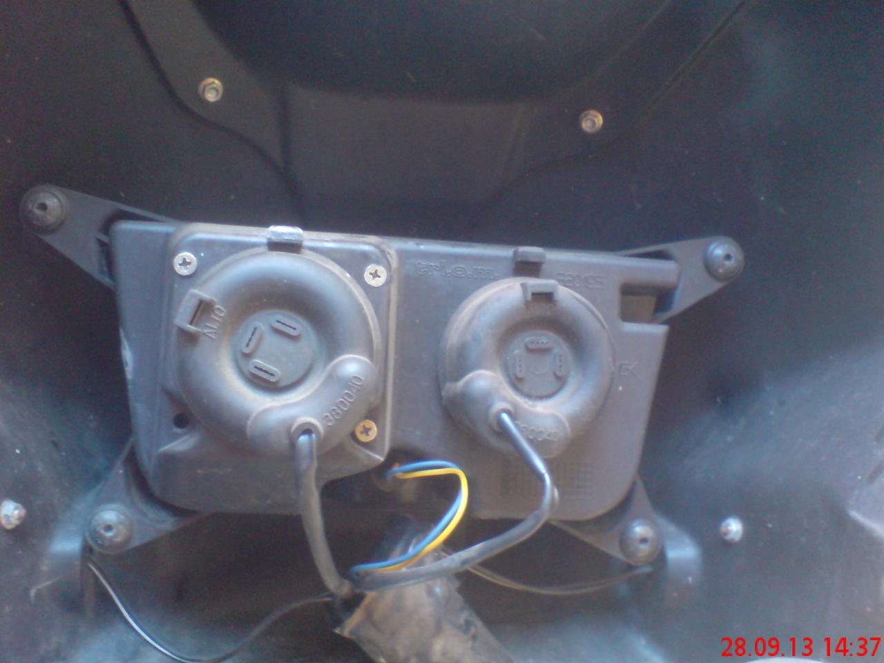

Tach zusammen
Ich hab die Five Stars Lampenmaske Dragonfly an der Bandit und die hat ja den gleichen Scheinwerfer, wie die "Elliptic" VVK.
Kann mir vlt. jemand sagen, wie ich den Scheinwerfer vernünftig eingestellt bekomme, damit ich morgens auch was sehe? Der Abblendlichtkegel ist von der Höhe her ok, aber scheint zu weit nach rechts. Der Fernlichtkegel ist deutlich zu hoch und auch noch weiter rechts als der Abblendlichtkegel. Links im bild ist der Abblendscheinwerfer.
Wär super wenn mir da jemand was zu sagen kann. Macht keinen Spaß so zu fahren und ungefährlich ist es ja auch nicht.
Vielen Dank im Voraus
Gruß Mattis

also ich bezweifle, dass die 3 schrauben überhaupt was verstellen...
wenn es wie bei meiner Maske ist (5*** irgendwas)...da gehts nur über die Halterungen...in meinem Fall über die Befestigungsstreben...
an den Leuchten ansich existieren keine Einstellmöglichkeiten

Du meinst das Haltegeweih? Da kann man bei mir nix einstellen. Der Scheinwerfer ist mit 4 Schrauben von innen an die Maske geschraubt. Und für irgendwas müssen die Schrauben ja sein. Nen Scheinwerfer, der nicht einzustellen geht bekommt sicherlich auch keine Zulassung.
Wenn ich von vorne in das SW Glas gucke sehe ich ganz links (in Fahrtrichtung) nen weißes rundes Etwas mit nem Kreuz, wie für nen PH2. Und in der Mitte sieht das aus wie der Punkt, wo die (im Bild) rechte untere Schraube reingeht (wie auch immer).

Hey Mattis,
Was ist denn bei Dir in dem Loch an der Linken Seite des Scheinwerfers?
Bei mir ist dort die Einstellschraube. Mit einem langen Schraubendreher kommt man da gut hin. Ist eine Schlitsschraube (glaube ich). Ich meine, bei mir den gleichen Schraubenzieher genutzt zu haben, mit dem ich den Benzinhahn unter dem Tank zu mache...

Trotzdem kann man mit einer Schraube ja nicht hoch/runter und links/rechts einstellen.
Danke schonmal für den Tip
Die Schraube ist nur für hoch/runter.
Links/rechts sollte passen, es sei denn die Maske (bzw. das Geweih) sind verzogen...

Müssen denn die 3 Schrauben fest sein? Die unten rechts steht nen guten halben cmraus und die oben links nen paar mm.
Die Höhe vom Abblendlich passt ja soweit ganz gut, dann werde ich die Schrauben alle festdrehen und gucken, was passiert. Und wenns nicht passt, werde ich zuhause im dunkeln kurz testen, in welche Richtung drehen an der weißen Schraube was bewirkt. Die Maske kann ich ja mit den Schrauben nur dranhängen. Ich dachte nur, dass die Schraube unten rechts auch zu irgendwas da ist.

Die restlichen Schrauben sind bei mir fest geschraubt.
Bei der Einstellschraube:
rechts drehen = höher einstellen
links drehen = tiefer einstellen
Gilt für den Elipsenscheinwerfer in der FiveStar meiner grünen.
Denke bei Dir sollte es auch so sein, auch wenn Du eine Bandit hast...

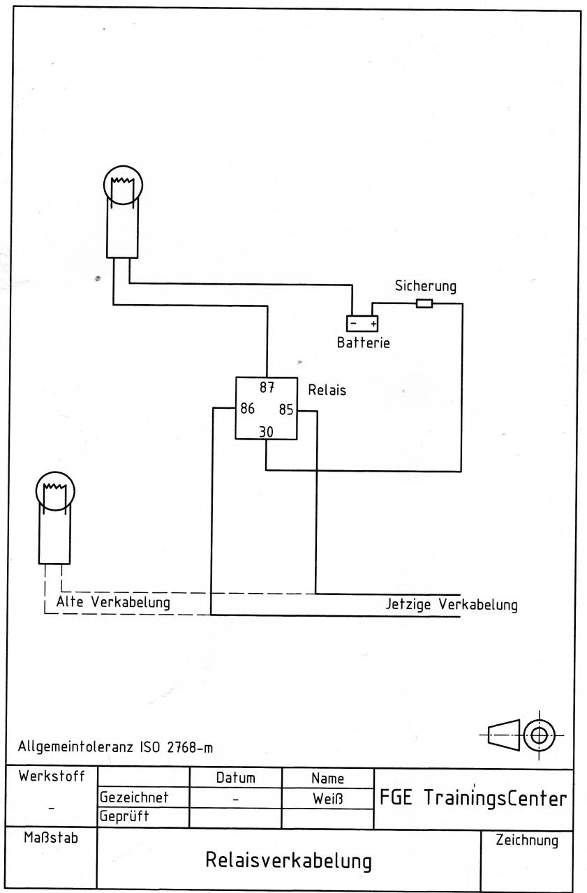

Mach ich natürlich. Ich würde nen ganz normales Relais nehmen mit den Anschlüssen 85, 86, 87 und 30. Hab ich bei der Hupe auch.
Kabel von der Batterie zum Relais (Anschluss 30), originale Lichtstecker zum Relais (Anschlüsse 86 und 85) und Minus (Anschluss 87) auf Masse oder so ähnlich war das glaub ich. Ich denke, die Anbauanleitung für die Hupe kann man dafür nehmen, man muss nur die Lichtstecker nehmen statt der Hupenstecker
Ich komme hier auf Arbeit nicht auf die Seite, aber zuhause kopiere ich hier mal den Link zu ner Seite rein, wo jemand ne Zeichnung für den Relaisverbau gemacht hat.
Hab auch davon gelesen, dass es was bringt, die Linse zu reinigen. Aber so mit Backofenmethode das Gehäuse vom Glas trennen und so traue ich mich nicht wirklich. Gehts schief stehe ich ganz ohne Licht im dunkeln
Edit: Hier gibts den Plan. Ich werde mich aber an der Anbauanleitung von Valkmotive orientieren. Die hab ich sogar als Elektriknoob verstanden

Hab mir heute mal ne Zeichnung gemalt. Kann einer der Elektrikspezis was dazu sagen, obs so geht? Achso: Hat ne Glühbirne + und - oder ist der das egal?

Habs Relais verbaut und es hat auch gleich auf Anhieb gepasst. Leuchtet

Für Dieter: Verkabelt hab ichs so wie auf der Zeichnung. Ging alles problemlos und recht fix, wenn man das schonmal gemacht hat.
Die Lichtausbeute ist deutlich besser und heller. Allerdings strahlt der Abblendlichtscheinwerfer zu hoch und das Fernlicht ins Nirgendwo.

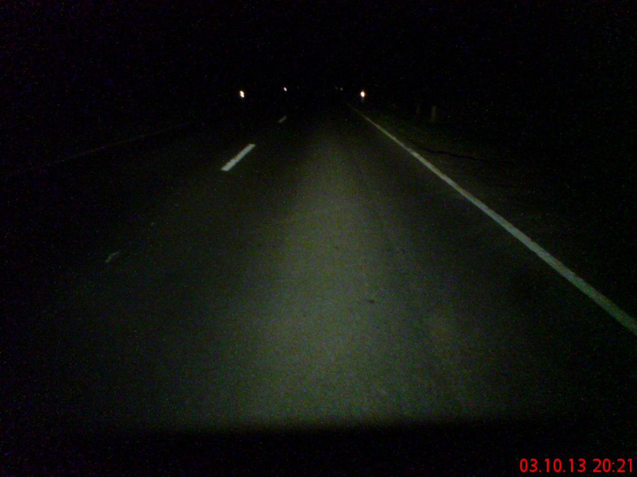

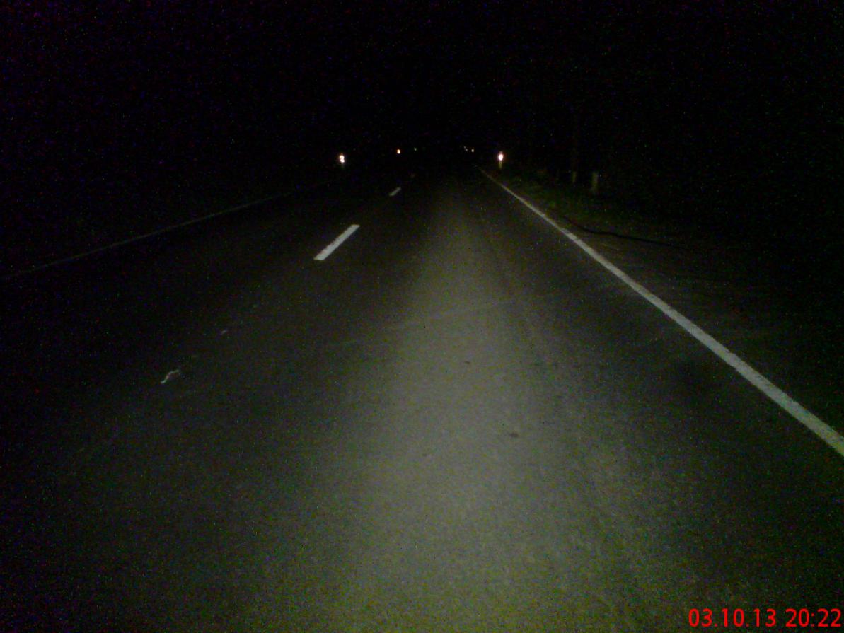

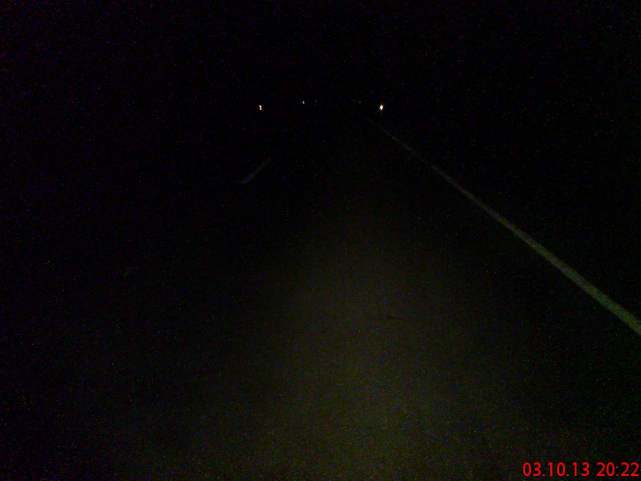

So, Probefahrt gemacht. Das Licht ist mit Relais deutlich besser, aber trotzdem noch zu unbefriedigend. Wenn ich ne gute Birne finde, kaufe ich eine mit nem Blaustich oder Xenonlook. Vlt bringts ja nen bissle weißeres Licht.
Die Fotos die ich gemacht habe sind für die Tonne. Kannste auch nix aussagekräftiges drauf sehen.
Erstes ist Abblendlicht, zweites ist Fernlicht und das dritte ist Abblendlicht mit Lichthupe.
