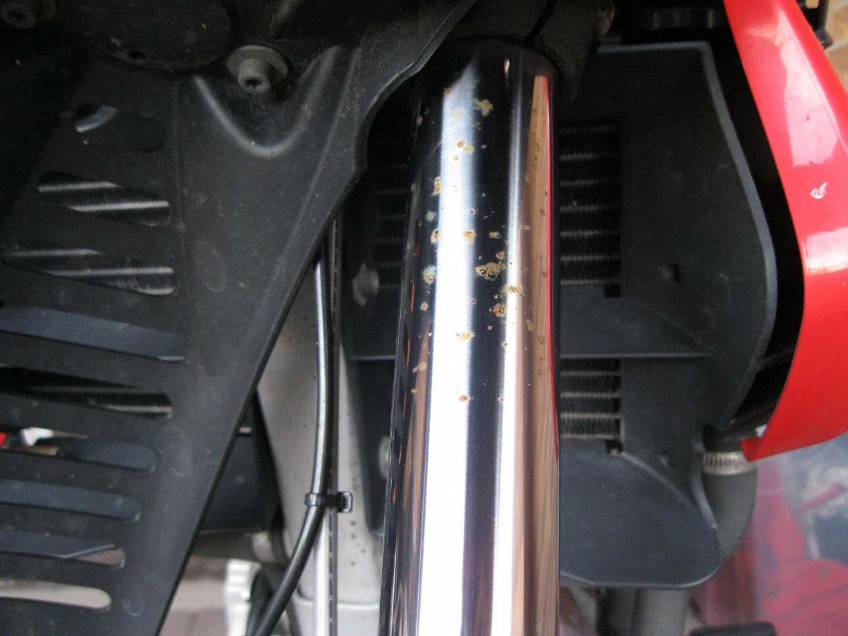

aber das blöde ist das die beiden Kolben Stangen sie haben ausen an der Chrom schicht kleine rost stellen sprich das brauch ich ja alles komplett neu mfg Kevi

Alt 08.05.2016, 20:38:57   #11
Kevi
Registriert seit: 21.10.2015
Beiträge: 7
so wie an der nur über die komplette Chrom Fläche so kleine Rost stellen
mfg kevi

Alt 08.05.2016, 20:42:12   #12
Wegpolieren. Selbst wechseln und was über sein Moped lernen. Immer neu kaufen und wegschmeißen kann jeder, blöde scheiß Konsum Generation.

Alt 09.05.2016, 06:14:44   #15
Beiträge: 3.412
Zitat von Kevi Beitrag anzeigen
das wollte ich ja wissen ob man sowas weg bekommt
mfg Kevin
p.s wegen der Progressive Federn auf was muss man da achten wen man sich da eine andere rein machen will
Im Idealfall bekommst du sowas wegpoliert, ja. Wenn der Rost sich nicht schon zu tief reingefressen hat. Das kann dir aber auf Entfernung keiner sagen, da mußt du selbst live vor Ort mal schauen, was geht.
Wenn du progressive Federn nachrüsten willst, mußt du natürlich drauf schauen, daß die auch für dein Modell/Baujahr passen. Ist bei der GS jetzt nicht gar so schwierig, da sich an der Gabel über die Jahre kaum etwas geändert hat.
Alt 09.05.2016, 06:18:35   #16
Beiträge: 10.719
@Kevi So lange die Rostpickel nicht auf den Gleitflächen sind, ist es eigentlich kein Problem. Bei der Montage neuer Dichtringe muss man aufpassen, dass man die an den Rostnarben nicht zerreißt, aber dafür gibts Tricks und Werkzeuge.
Ich würde zuerst mal die Standrohre ordentlich putzen. Vorsicht mit Chrompolitur, die Schleifmittel enthält (gibt ein sandartiges Gefühl zwischen den Fingern). Besser ist eines ohne Schleifmittel. Ich habe ganz gute Erfahrungen mit "Nevrdull" gemacht. Gibt bestimmt noch andere gute Mittel. Die Schleifmittel sind so fein, die können sich in die Simmerringe setzen und früher oder später zu Undichtigkeiten führen.
Leichte Kratzer kann man mit einem super feinen Abziehstein (Körnung 8000 und höher) vorsichtig herauspolieren.
Im Zweifel mal in einer Werkstatt fragen, was die davon halten.
Es gibt auch Werkstätten, die nicht nur neue Teile verkaufen wollen, sondern auch mal helfen.
Wenn Rostpickel auf den Gleitflächen sind, braucht man neue Standrohre. Eins kostet neu ca. 200 - 300 € (+/- kommt auf die Bezugsquelle drauf an). Gebraucht sind die günstiger.
Eine komplette Gabel gibts gebraucht, teilweise auch schon mit progressiven Federn. Musst halt mal suchen.
Kann sein, dass noch eine im Marktplatz ist.
Ich glaube Jim Knopf hat noch eine, sogar mit progressiven Federn.
Da ich annehme, weil du gefragt hast, ob man den Rost wegbekommt, dass du keine Erfahrung hast, solltest du dir jemanden suchen, der schon mal an der Gabel geschraubt hat und weiß worauf es ankommt. Da kann man einiges falsch machen.
Alt 09.05.2016, 20:22:51   #17
Kevi
Beiträge: 7
Die Rost Flecken sind auch auf der Gleit Fläche habe bis jetzt nur vom Fahrrad die Gabel zerlegt aber Schraube schon seit ich ein kleiner Junge bin also Schrauben kann ich ein bischen ( mache neh Ausbildung zum Fahrzeugbauer bzw bin in 7 Monaten Fertig ) werde Morgen mall ein par Bilder machen
