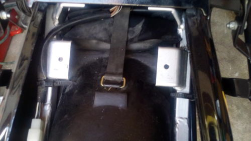

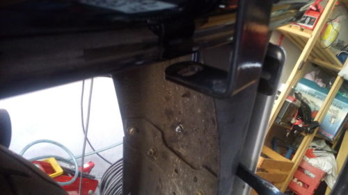

Ich hab mal zwei Bilder gemacht. Auf dem einen sieht man die "freie" Lasche, die unter die Seitenverkleidung reicht. Das andere Bild zeigt eventuelle Aufnehmer unter der Sitzbank. Ich glaube, dass da irgend etwas hingehört, das mit den Laschen verschraubt wird. Der Träger hält zwar auch so, mir fehlt jedoch in der Vorstellung der jeweils dritte Aufhängungspunkt.

Auf den Laschen liegt die Sitzbank auf. Der Träger wird hinten am Griff für den Sozius mit angeschraubt. Vorn unten geht beidseitig eine Strebe an den Ausleger für die Soziusfußrasten. Mein H&B-Träger hat diesen Winkel unter das hintere Rahmenrohr nicht. Ich vermute, daß deiner evtl. für's neuere Modell ab 2000 ist. Aber auch da könnten Fotos (nicht nur von den Details, auch eine Gesamtansicht) helfen.

Vielen Dank für den Hinweis. Wenn bei dir nur die zwei Aufhängungen dran sind, dann hab ich ihn vollständig montiert. Der Träger war vorher an einem 94 er BJ. - ich hab den bei der Bucht ersteigert. Wahrscheinlich ist dann die Lasche tatsächlich jahrgangsübergreifend für neuere Modelle dran.

Ich glaube du kannst mit der unteren Lasche, in den Träger vom Kunststoffradkasten. Wenn ich das richtig in Erinnerung habe, ist der Radkasten von unten in den Rahmen verschraubt, da könnte die Lasche zwischen gehören.

Bei manchem Trägern sind da auch noch kleine Extrahalter angeschraubt.
