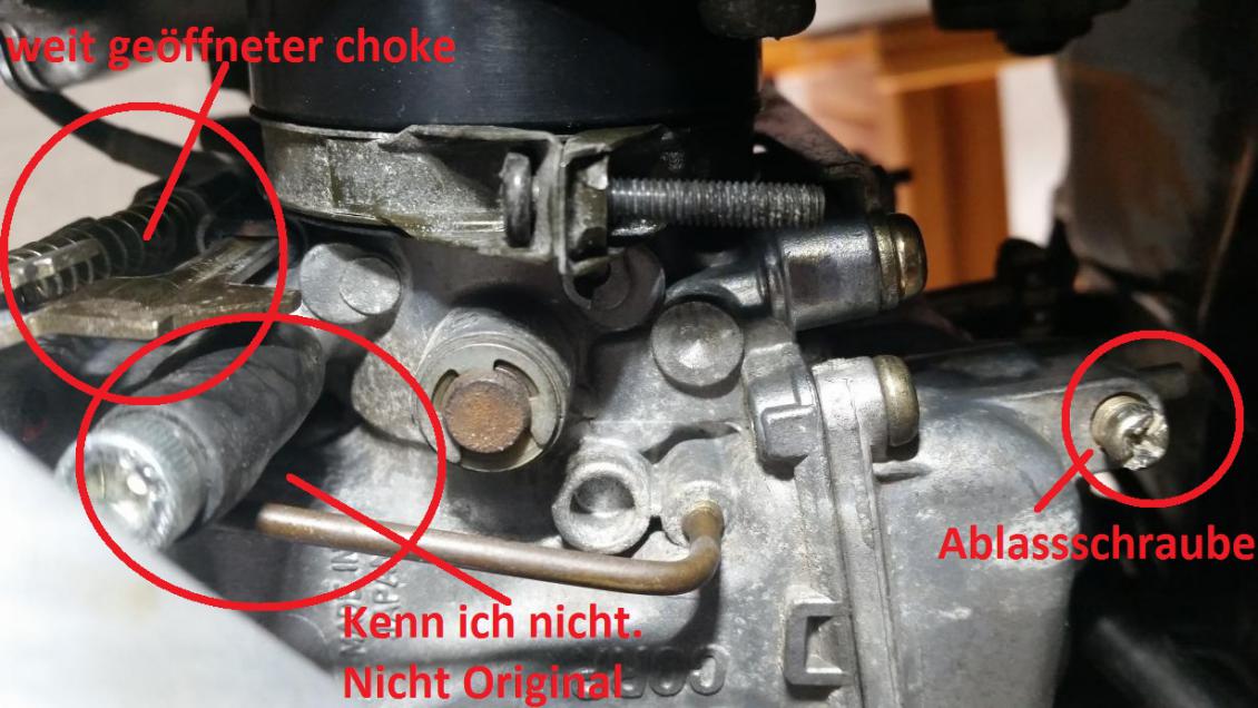

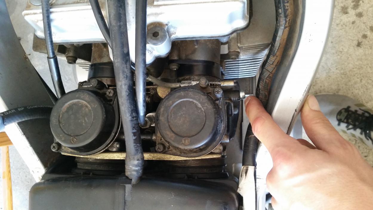

Ich habe mir letztens eine GS500 von 1998 gekauft. Leider läuft sie unruhig und zieht nebenluft. Die Ansaugstutzen habe ich schon erneuert und den Vergaser überholt leider nur mit mäßigen Erfolg. Zudem haut die kleine immer fehlzündungen raus, und ich weiß nicht wieso.
Jetzt habe ich noch einen Blindstopfen am Vergaser bei dem ich nicht weiß ob er da hingehört und wozu er überhaupt ist?!
Ich hoffe ihr könnt mir helfen
Mfg und danke im voraus

Es sieht so aus, als hätte da einer das Drosselklappenwellennebenluftproblem so ähnlich (aber natürlich nicht so künstlerisch wertvoll ) wie ich gelöst:
http://forum.gs-500.de/showthread.php?t=38133

Hey seife,
Bei den link den du gepostet hast auf dem 3 Bild, mein blindstopfen sitzt ein weiter oben wenn ich den den abziehe merke ich er saugt sehr stark. Auf der anderen Seite von Vergaser geht von dort der Schlauch zum Benzinhahn.
Ist da jetzt was falsch gelaufen? Bleibt der obere offen (komplett ohne stopfen) dreht sie viel höher.
Record ist offline   Mit Zitat antworten
Alt 02.09.2016, 09:34:57   #5
Oben auf den Vergasern sind zwei Anschlüsse für die Synchronisierung. Der Anschluss für den Unterdruck am Benzinhahn kommt soweit ich mich erinnere zwischen den Vergasern raus.
Hier das Bild ausm Wiki:
http://gs-500.info/images/b/b2/Image004.jpg
Die beiden Anschlüsse oben am Vergaser müssen beide verschlossen sein.
Ich könnte mir vorstellen, das jemand den falschen angeschlossen hat hat.
Damit der Benzinhahn noch funktioniert hat er dann den Unterdruck am Synchronanschluss abgegriffen, was fatal sein kann, da dann der Gasschieber nicht mehr hoch kommt.
Nimm doch mal den Tank von deiner Maschine ab und poste ein Foto von den Vergasern und zeig beschreibe uns wo die Schläuche vom Benzinhahn angeschlossen sind.
Dann kann ich dir das mit Sicherheit sagen. Bis jetzt ist es nur Vermutung.

Der Anschluss über dem Gummi muss an beiden Vergaserkörpern dicht sein.

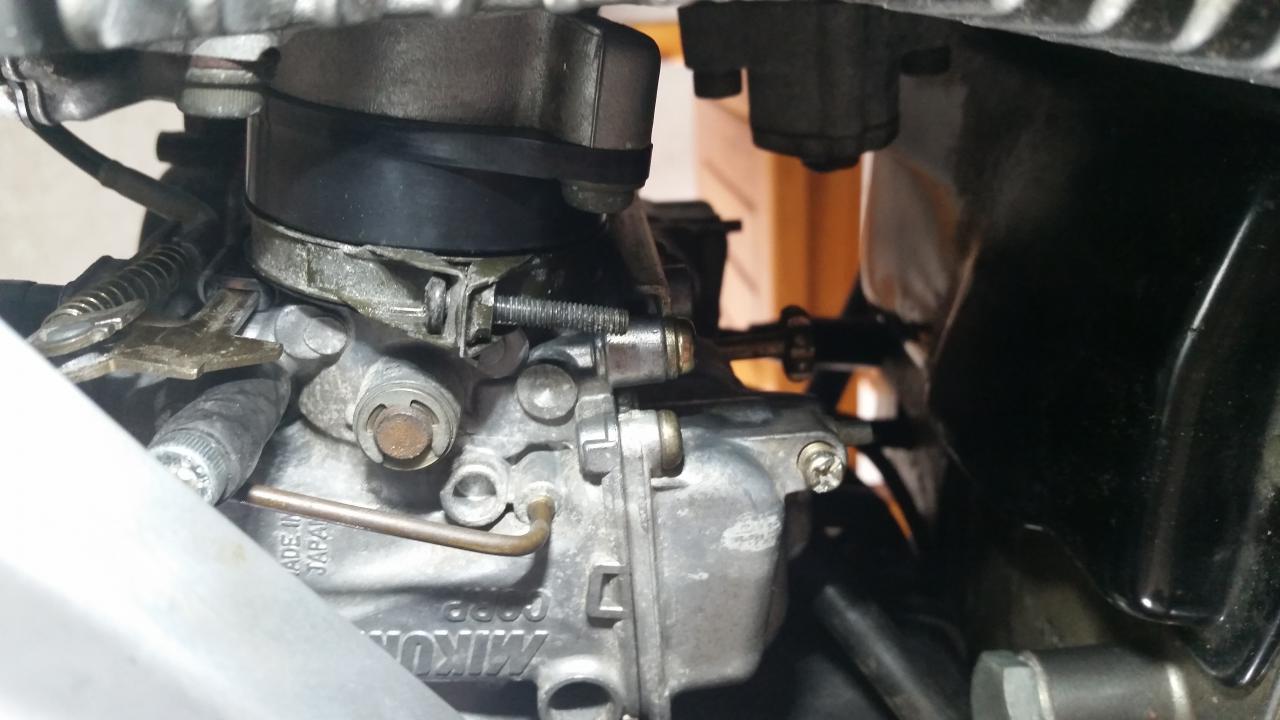

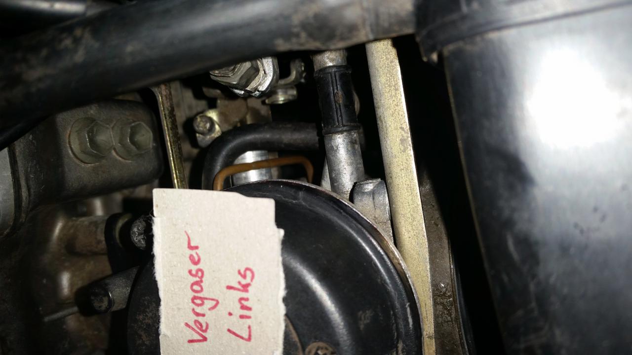

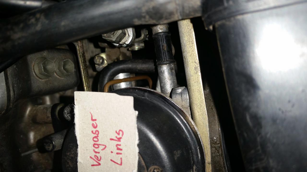

Auf den ersten beiden Bildern ist der rechte Vergaser mit dem Blindstopfen (keine Ahnung wieso der dort ist). Auf dem dritten Bild der linke Vergaser (mit Zettel ) der Schlauch voll linken Vergaser genau hinter dem kleinen Rohr geht zum Benzinhahn hinten.
Hoffe ich könnt alles erkennen

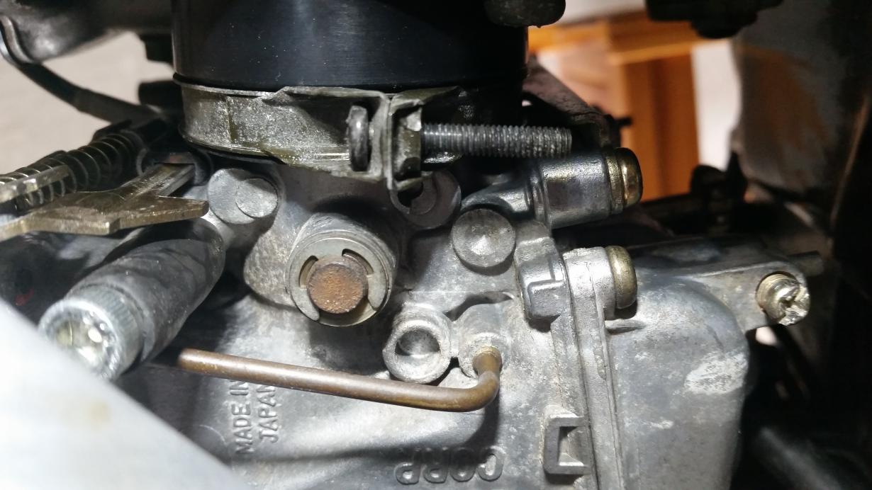

Alt 03.09.2016, 10:18:21   #8
Die Bilder zeigen nur bedingt, was ich sehen wollte aber es geht...
Auf jeden fall ist der Choke auf den Bildern geöffnet... prüf mal, ob da noch spiel in dem Seilzug ist. Im Zweifelsfall ist der zu sehr gespannt und du bekommst daher ein zu fettes Gemisch.
Was diesen Komischen Schlauch mit Imbussschraube da angeht... der hat da eig. nix zu suchen... Da hat vor dir schon mal jemand versucht irgend etwas abzudichten.
Es sieht auch so aus als wäre an der Vergaserentlüftung kein Schlauch dran aber das kann täuschen.
Auf dem Bild vom linken Vergaser hab ich mal die Synchronanschlüsse markiert von denen wir geredet haben.

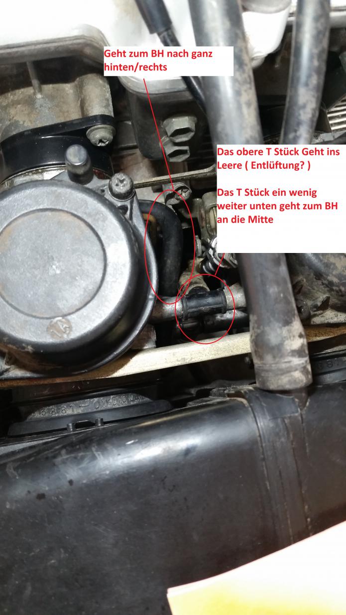

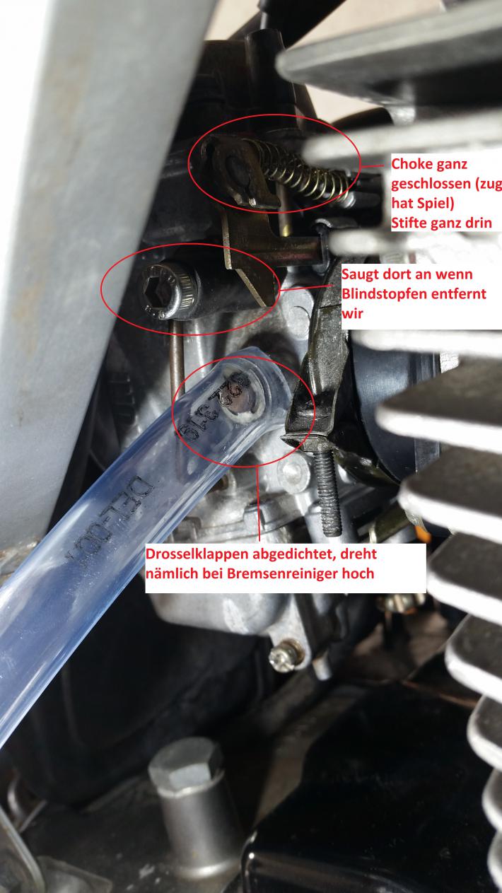

War gerade nochmal unten und habe alle Schläuche verfolgt.
BH = Benzinhahn
Die Fotos sind alle in Fahrtrichtung hochgeladen...
Vielen danke für eure Hilfe

Alt 03.09.2016, 17:01:12   #10
also die Schläuche an deinem Vergaser scheinen richtig angeschlossen zu sein aber so viel wie da schon undicht ist würde ich dir empfehlen die Vergaserbatterie zu tauschen...
Diese beiden Blindstopfen von dir sollten eig. nicht nötig sein....
Alt 04.09.2016, 14:20:05   #11
Beiträge: 830
Bei dir hat mal einer einen linken Vergaserkörper auf die rechte seite gebaut. Du hast jetzt also 2 linke Vergaser.
Der linke vergaser hat den Unterdruckanschluß für den Benzinhahn, der rechte normalerweise nicht (bzw. er hat den Anschluß, aber der ist nicht durchgebohrt).
Trotzdem muß alles dicht sein und es darf keine Nebenluft reinkommen. Da hilft nur nach der Undichtigkeit suchen und dann abdichten.
