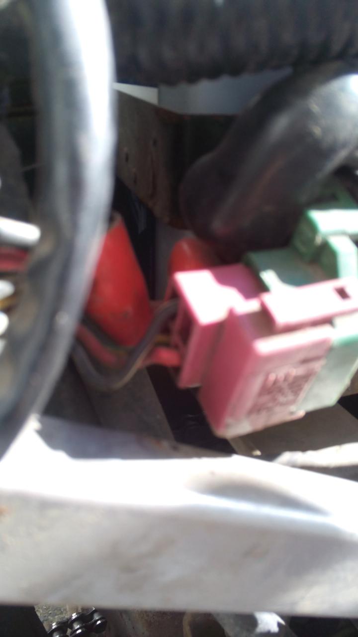

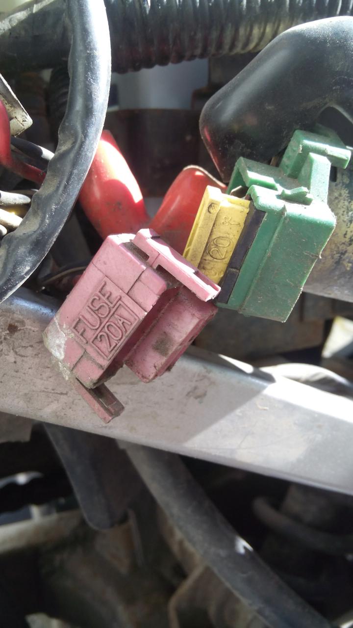

ich wolte jetzt nicht noch ein Thema aufmachen, daher nehme ich das schon vorhandene
Ich stehe vor der Frage woher ich jetzt am besten Strom abgreife ohne den Kabelbaum zu beschädigen.
Auf der Suche bin ich auf sowas gestoßen :http://www.ebay.de/itm/4x-Mini-Strom...MAAOSwv-NWYm7l
ODER NOCH BESSER AUF SOWAS
http://www.amazon.de/Abgriff-Sicheru...55BZFX374TBPGW
Meine Frage: Was haltet ihr davon ist das eine gute Variante oder sollte ich das lieber lassen ?
Bei der Gs ist, über der Sicherung die Kappe.
Denn Grünen Stecker hab ich sogar doppelt, aber mir fällt da auch nicht ein.
Hat jemand von euch eine Idee was man da Platztmäßig machen könnte ?
Danke im voraus

An der Hupe kann man das auch gut abgreifen, aber ich will das Steuergerät vom Öler nach hinten verlegen wo das Bordwerkzeug war.
Das wäre ziemlich umständig, aber zur Not würde es auch gehen.

Ich denke ich habe die einfachste Methode gefunden und zwar stecke ich die Sicherung b.z.w den Stromdieb einfach in den Gegenüberliegenden Stecker/ verkehrt herum ( selber Stecker nur die andere Seite).
Das ist zwar nicht dafür gedacht aber es hält auch gut.
