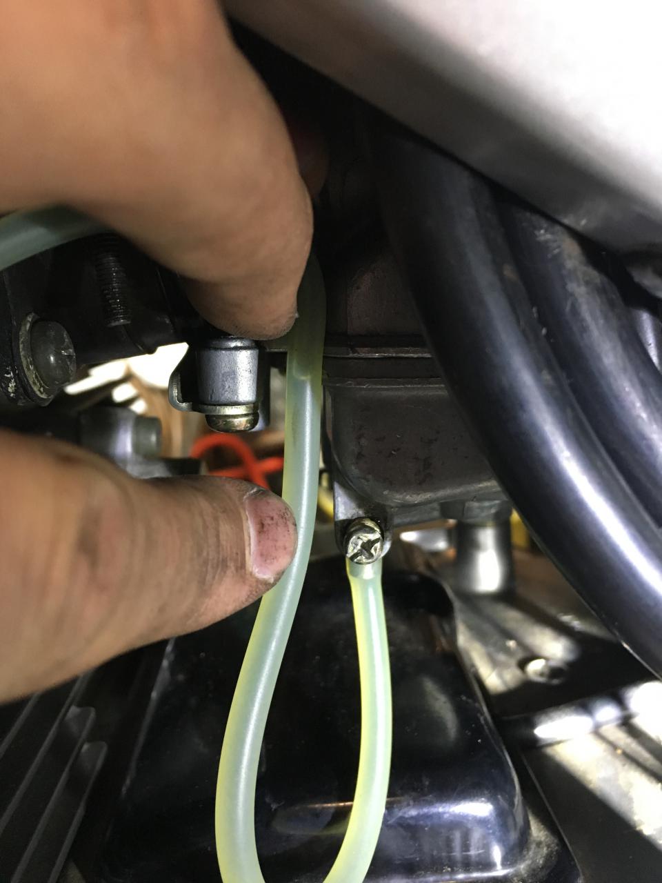

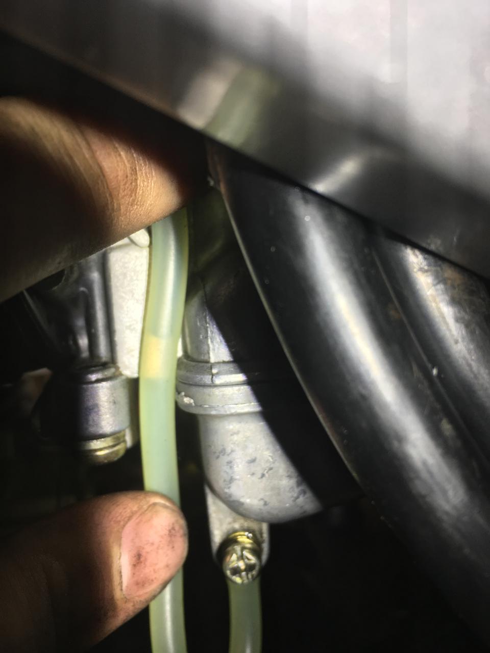

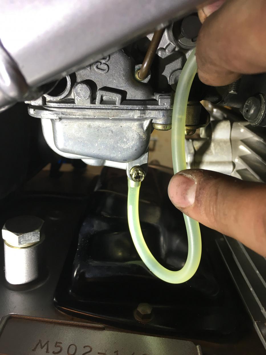

Ich habe mal ein paar Bilder vom Benzinstand gemacht.
Bild 1. Zeigt den Stand nach dem Einbau, ohne den Motor laufen zu lassen + Benzinhahn auf Pri , Moped auf dem Hauptsänder (Rechte Vergaserseite)
Bild 2. Zeigt den Stand nach dem Einbau, ohne den Motor laufen zu lassen + Benzinhahn auf Pri, auf dem Hauptständer (linke Vergaserseite)
Bild 3. Zeigt den Stand nach dem Probelauf und der Bezinhahn steht auf On, Moped auf dem Hauptständer (linke Vergaserseite)
Bild 4. Zeigt den Stand nach dem Probelauf und der Benzinhahn steht auf On, Moped auf dem Hauptständer (rechte Vergaserseite)
Bild 5. Zeigt den Stand nach dem Probelauf und der Benzinhahn auf On und das Moped auf dem Seitenständer (lRechte Vergaserseite)
Bild 6. Zeigt den Stand nach dem Probelauf und er Bezinhahn auf On und das Moped auf dem Seitenständer (Linke Seite)

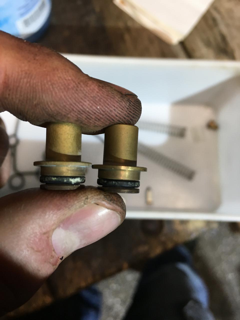

Bild 7. Alte Schwimmernadelsitze mit Dichtung.
Was sagt ihr zu dem Schwimmerständen? Kann ich das so lassen?

Was die aktuellen Schwimmerstände angeht... ich würde die Schwimmer so einstellen, das der Flüssigkeitsstand mit der Trennkante gleich hoch ist.

Auf der einen Seite ist der Schwimmerstand zu hoch.
Die Schwimmernadelventilsitze solltest du wirklich bis zum Anschlag in die Vergaser drücken. Sonst verfälscht dir das den Schwimmerstand.

Hast du die Ventilsitze denn erneuert?
Auf dem Bild waren das ja noch die alten...

Ach so ja klar habe ich plus Nadel erneuert (Louis VergaserKit)
