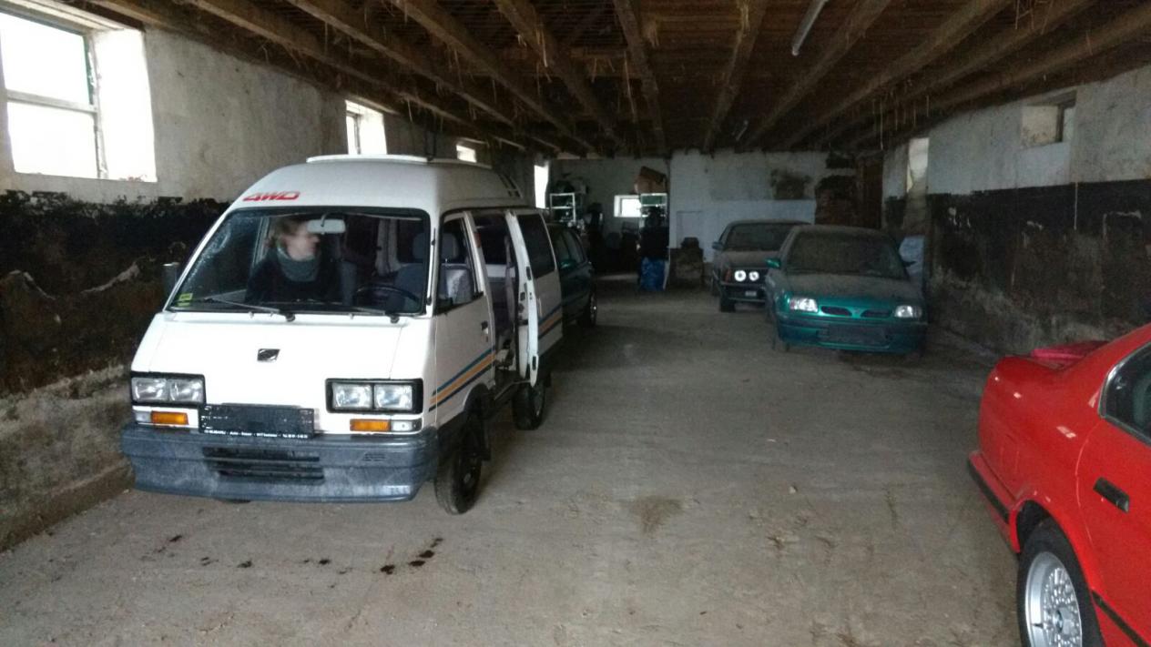

Moin Leute,
hier ist meine neueste Errungenschaft, ein Subaru Libero KJ8.
Name:	WhatsApp Image 2017-01-15 at 19.06.03.jpg
Hits:	833
Größe:	100,5 KB
Es ist ein Japaner, es ist ein Vergaserbenziner, es ist klein und geil!
... Also genug Gemeinsamkeiten um hoffen zu dürfen, dass hier einer von euch
den Fehler finden kann
Ist jemand aus der Nähe Bielefeld hier, der Vergasermotoren mehr oder minder gut drauf hat und mal vorbei kommen will?
Die Hälfte der Zeit läuft die Karre wunderbärchen. Wie es sich gehört schnurrt der 1.2l 3-Zyl Singlevergaser mehr oder minder regelmäßig im Heck, hält sein Gas und dreht sauber im Standgas.
Dann mache ich ihn aus, eine halbe Stunde später wieder an und er ruckelt und zuckelt nurnoch. Geht im Stand aus, läuft unruhig, hat Aussetzer und tut sich sehr schwer bei Gasannahme (nur bei Vollgas läuft er bedingt beschwerdefrei)..
Also wieder abgestellt... Drei Tage später wieder an: Problem weg. Zwei Tage später: Problem wieder da...
So lange der spinnt wird das nichts mit TÜV
Viele Grüße,
Martin
