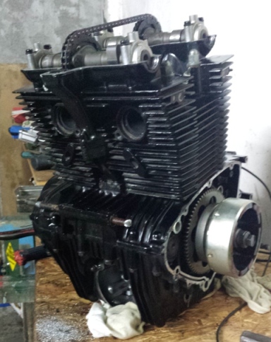

Mahlzeit.

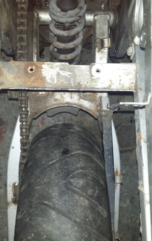

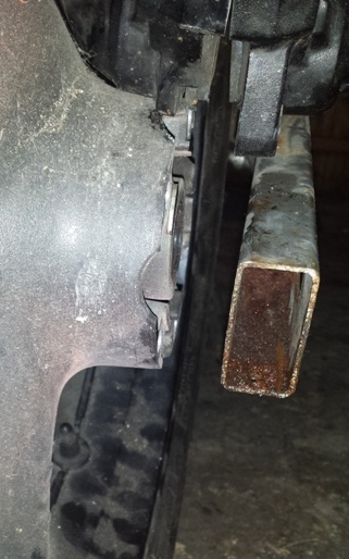

Vor ca. 1 Jahr habe ich eine GS500E sehr günstig in einem optisch nicht sehr guten Zustand erworben. Das Mopped ist für den Sohnemann. Jetzt wo er kurz vorm Führerschein steht merkt er dass er mal was machen könnte. Na ja..besser spät als nie.
Baujahr habe ich jetzt nicht im Kopf. Das Mopped hatte 2 Besitzer und 34 tkm auf der Uhr. Wenn man den Dreck und den Rost am Rahmen, der nicht wirklich dramatisch ist, mal ausblendet, ist das Mopped eine gute Basis für einen Umbau.
Beim mattschwarz lackierten Tank dachte ich der wäre von außen rostig. Dabei sind das alles Rostlöcher die von Innen kommen. Maximal noch als Gießkanne zu gebrauchen. Die Bremsen vorne sind auch total fest und gammelig. Da gehe ich erst gar nicht mehr mit dem Lappen ran. Die Gabel hat teils so starke Rostpickel dass man neue Standrohre reinmachen müsste.
Der Motor ist optisch noch in recht gutem Zustand. Mal vom kleinen Seitendeckel der Zündung abgesehen.
Was ist geplant:
- Motor Ventile checken / einstellen lassen
- Rahmen schleifen und neu Lackieren.
- originale Gabel raus und die einer TZR125R 4dl rein. Habe schonmal grob angehalten. Das obere LKL der GS passt genau. Unten muss ich noch prüfen. Da muss aber eine Scheibe drunter, damit die Brücke etwas runterkommt. Eventuell müsste ich oben das Gewinde und den Lagersitz nochmal etwas weiter runter drehen lassen. Aber mal schaun. Auf jeden Fall sollte das nciht kompliziert werden. Die hat eine Brembo 4 Kolbenzange die z.B. auch von KTM verwendet wurde und eine 320er Scheibe. Da muss ich mal schauen ob ich das originale Rad und Bremsscheibe nehme. Könnte passen. Müssten nur einfach andere Radlager rein, mit größerem ID. Falls das nicht passt, kommt die 3"-Felge einer TZR125 4fl rein. Ist ebenso 3" und die passt da rein. Geplant ist da ein 110er Reifen.
- Federbein. Originales ist hinüber. Habe aber schon nach einigen Recherchen hier das Federbein der R6 (RJ15 wars glaube ich; wechsel ist hier beschrieben) gekauft. Ob ich den Tausch dem TÜV jetzt sage weis ich noch nicht.
- Schwinge und Hinterrad: tja... da bin ich mir noch unschlüssig. Der Wechsel zu dem Federbein geht ja recht einfach mit der originalen Schwinge und ich meine auch dass das so passen würde. Die Felge hatte ich noch im Keller. Ist eine 4,5" Bandit 600 - Felge meine ich. Habe einfach den KR-Träger von der GS auf diese Felge gepackt (gleiches System). Eine Bremsscheibe habe ich noch nicht, aber rechts scheint das (mit geändertem Bremsanker) und originaler Zange zu funktionieren. Links sind das noch ca. 3 mm bis an die Schwinge. Müsste zu machen sein denke ich. Auf der Felge sieht man einen 160er Reifen. Ist auch so geplant. Da passt die Kette mit der alten Flucht vorne über den Schleifer fast genau in die alte Position. Vermutlich kann das Thema mit untlegen von Ritzel (alternativ Versatzritzel - ER6 glaube ich wurde hier schon beschrieben) und Kettenrad erledigt werden. Platz von Reifen zur Schwinge ist ausreichend.
Als alternative hätte ich noch die Schwinge einer TZR125RR/SZR660 und einer RGV (Banane). Aber eigentlich habe ich keinen Bock auf einen Schwingenumbau. Auch nicht auf Bandit-Schwinge. Wenns so passt und die originale neuen Lack hat, dann ist es doch ok meine ich.
- Tank: Da haben wir aus dem Forum bereits einen F-Tank besorgt. Außen ist der noch Top (in Blau), allerdings wurde wohl versucht zu Reinigen oder was weis ich. Jedenfalls habe ich beim Reinigen dann feststellen müssen, dass im Umkreis von 10 cm um den Benzinhahn deutliche Löcher drin sind. Habe ihn jetzt mal zum entrosten und versiegeln gegeben. Der der das macht flickt diese Tanks auch wenns noch geht. Ich bin recht zuversichtlich dass das noch geht. Dann wäre der Preis des Tanks noch rund 150-200 Euro unter einem Neuteil.
- Auspuff: beim Kauf war schon eine Nexxus - Anlage dran. Die kommt auch wieder drauf. So eine hier.
https://www.youtube.com/watch?v=duJk5reGx3g
https://www.youtube.com/watch?v=4eMGNolMuEU allerdings scheinen bei uns die originalen Krümmer dran zu sein.
Heck: da sind wir noch unschlüssig. Soll weiterhin ein 2-Sitzer bleiben. Aber was schmuckes, zum F-Tank passendes. Der bleibt im originalen Lack. Diese Woche gehe ich mal noch zum TÜV und frage was der zum Umbau und einer evtl. Änderung des Heckrahmens sagen würde. Mal sehen was dabei rauskommt.
Ölkühler: Ich mache einen dran. Ob man ihn braucht oder nicht. Egal. Auf Grund der Erfahrung mit anderen Luftgekühlten kanns jedenfalls nix schaden. Ohne Thermostat. Wie kommt später im Detail.

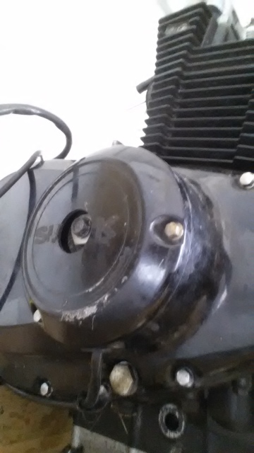

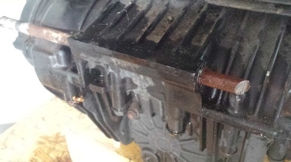

Am Sa haben wir angefangen. Alles mal komplett gestrippt.

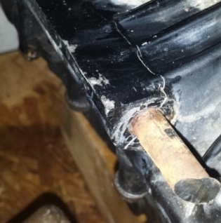

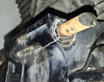

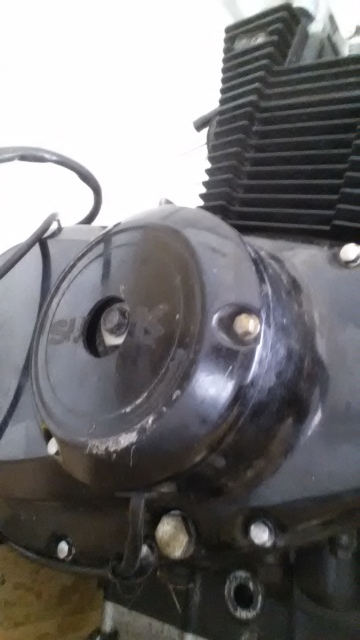

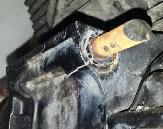

Dann wollten wir den Motor ausbauen. Die Bolzen gingen alle wunderbar raus, bis auf den vordersten. Das scheint es öfters an dem Motor zu geben wie ich hier lesen konnte. Irgendwann habe ichs auf gegeben und den Kameraden durchgeflext.
Allerdings auch jetzt ist er nicht dazu zu bewegen die Bohrung zu verlassen. Dafür musste ich feststellen, dass die eine Bohrung oben und unten einen Riss hat. Entweder war das vorher schon und wurde beim Ausbauversuch schlimmer oder vielleicht haben wirs auch versaubeutelt. Unter dem Motor war ein Wagenheber. Der hing da nicht wirklich frei drin. Letztenendes auch egal. Jetzt werde ich versuchen den Bolzen in der Mitte zu trennen und außen evtl. eine Mutter aufschweißen....und hoffen, dass der Bolzen dann raus geht.

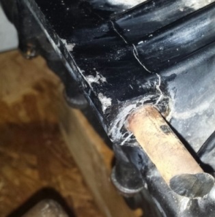

Den Riss lasse ich Schweißen. Da bin ich recht sicher dass das funktioniert. Nur bin ich mir nicht so sicher ob das im montierten Zustand gut tut. Habe ein wenig Angst um die Gehäusedichtung, die von der Schweißstelle nicht weit weg ist. Alternativ müsste ich ja bis aufs Getriebe vermutlich den ganzen Motor auseinanderbauen, um das Gehäuseoberteil ohne Anbauteile Schweißen zu können. Was meint Ihr dazu ? Erfahrungen ?

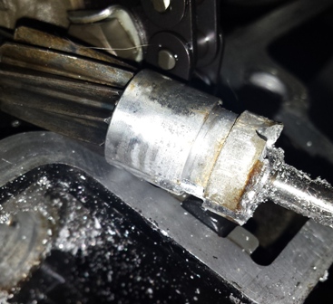

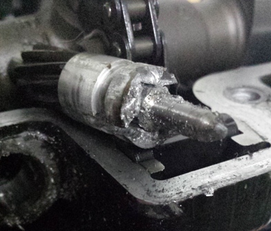

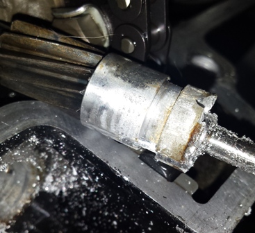

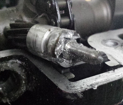

Dann wollte ich den Drehzahlmesserantrieb abziehen. Allerdings war der auch festgegammelt. Dabei ist dann das ganze Schließding abgebrochen. War nur durch Ausbohren zu entfernen. Egal. Kommt eh zu und ein elektronischer DZM dran.
Wenn jemand Erfahrung zum Schweißen hat oder eine konstruktive Einschätzung hat, dann her damit.

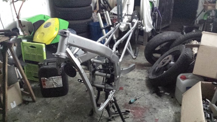

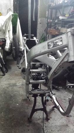

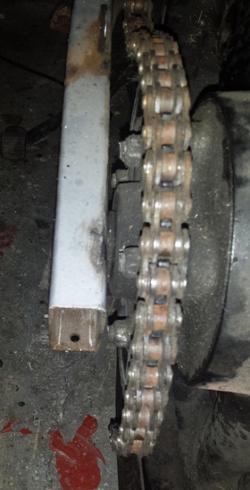

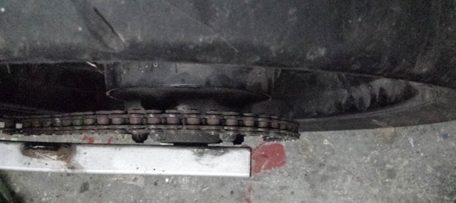

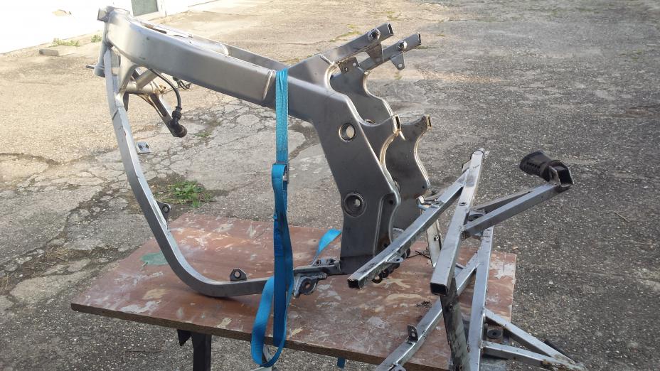

Mal noch ein paar Bilder vom aktuellen Zustand sozusagen.
Und der 4,5"-Felge in der Original-Schwinge.
Den kleinen Seitendeckel rechts werde ich wohl durch ein Carbon-Teil ersetzen.

TZR-Gabel ist doch viel zu lasch für die pummelige GS...selbst wenn du irgendwoher passend starke Federn bekommst, bleibt die Dämpfung hinterher.
Sieht vielleicht schick aus, wird aber mindestens genauso schaukeln wie original. Also technisch eher ein Downgrade (die TZR hat vermutlich nichtmal irgendwelche Verstellmöglichkeiten (Vorspannung, Dämpfung)).
Der Nexxus ist der schlechteste Auspuff für die GS.
Verchromter Stahl (jeder Kratzer = Rost) mit sehr schwachem Sound.
Der Motor hält evtl. noch mehr Überraschungen parat.
Hol dir doch einen ollen gebrauchten und nimm dessen Gehäusehälfte.
Dann ein Mal alles kontrollieren und ggfs. erneuern und du weißt woran du bist für die nächsten zichtausend Kilometer.

Ich weiß gar nicht wo Euer Problem ist ?
Der Motor hat unter 40tkm. Ist ja gerade mal richtig eingefahren.
Ich kaufe lieber sowas und mache ihn auf oder lass ihn auf machen. Dann weiß ich danach was ich habe.
Die Gabel selbst kenne ich. So arg schlecht ist sie nicht. Ja, nicht einstellbar, aber mit so wie es aussieht wenig Aufwand einzubauen. Und die liegt eh schon da. Wird man ein wenig abstimmen können aber ich bin da recht zuversichtlich. Wir werden es sehen. Seit doch froh dass ich es ausprobiere...ihr habt ja dann auch was davon.
Außerdem wird oft nur an der Gabel rumgemeckert und rumgebastelt und hinten drin ist irgendein Federbeingelumpe. Macht man das ordentlich , dann ändern die Fuhre auch ihr Verhalten an der Front. Also warten wir mal ab.
Wahrscheinlich kommt der Motor auf. Dann kann man es ohne Gefahr Schweißen und im Motor stecken keine weitere Überraschungen.
Das mit der Nexxus ist mir fürs erste egal. Kann man immer noch umstecken. Verchromter Stahl ist doch nichts außergewöhnliches. In meiner Garage steht ein Moped mit 2 ESD aus verchromten Stahl. Bj. 81 und immer noch auf Hochglanz zu bringen.

A propos helfen. Der rechte Motordeckel hat einer vor mir mit Flüssigdichtung wirklich sehr gut abgedichtet. Ich bekomme das Ding nicht runtergezogen. Bevor ich jetzt 2 8er Gewinde zum Abdrücken in die Befestigungsbohrungen schneide: gibt es an der GS vielleicht da etwas vorgesehenes ? im Suzuki WHB konnte ich nichts finden.

Ich glaube ich habe des Rätsels Lösung gefunden. http://forum.gs-500.de/showthread.ph...upplungsdeckel
Komisch...dass ich das im WHB nicht gefunden habe. Da muss ich nochmal nachschauen.
Hätte ich meine 7er-Stecknuss gefunden wäre ich wohl fertig

Doch, das steht in jedem WHB. Vermutlich chronologisch zum Motordeckelausbau.
Hatte mal ne Nexxus-Anlage...da war das beste noch die Edelstahlkrümmer. Aber auch die waren von so minderer Qualität, dass die schnell anfangen zu rosten.
Wenn der Topf noch keinen Kratzer hat, mag das ne Weile gehen.
Ist nur schade, dass der außer einer lediglich anderen Optik keinen Vorteil zum Serienauspuff hat.
Klar bekommt man die Gabel vergleichsweise einfach in die GS...wie so viele Gabeln.
Lenkanschlag ist oft ein Problem, Lenkschloss auch gern.
Mit Distanzen unterm unteren LKL machst du dir nur bedingt Freude. Dann lieber das Gewinde am Joch weiter schneiden und dann oben kürzen (macht auch weniger Aufwand beim Lenkanschlag).
Viele pressen das Joch auch um (GS-Joch wird dann verbaut). Das finde ich aber keine schöne Lösung mit der ollen Steuerkopfhutmutter. Zu "oldschool"...
Vegleiche mal die fahrfertigen Gewichte von der 125er und der GS...dazu wirst du hinten sicherlich nicht tiefer gehen sondern für mehr Dynamik eher höher. Damit hast du dann quasi noch mehr Gewicht auf dem Vorderrad und damit auf der zart befederten Gabel...
USD um jeden Preis mit so vielen Abstrichen? Ist das den Aufwand wert (auch wenn der vllt eher klein ist)?
Auch sind die originalen Stummel vielleicht eine Nummer zu tief für die GS. Aber bei 50 mm Klemmung gibts ja hohe Stummel im Zubehör oder von anderen Serienbikes.
So wie zB die Schwinge aussieht: willst du Rahmen, Schwinge und Co noch irgendwie rundum behandeln? nicht, dass dir der Rost von innen zügig wieder nach außen durchbricht.
Du solltest nicht den Motor tauschen sondern nur die untere Hälfte.
Wenn du keinen patenten Schweißer an der Hand hast wird das sonst vielleicht in die Hose gehen.

SWM: Du hast schon Recht. Die USD MUSS ist genauso notwendig wie die 180er Schlappen die manche drauf machen.
Ich habe die Gewichte schon verglichen, wills aber dennoch probieren. Der Aufand ist nicht groß und ich habe alles sowieso zu Hause. Bevor ich zum TÜV fahren kann man das ja dann testen und wenns nix ist gleich zurückrudern.
Ewig weit unterlegen will ich das Lager nicht. Max. 5 mm. Der Lenkanschlag bei der GS ist so günstig zu ändern, weil der riesig ist. Man muss noch nichtmal schweißen.
Ich baue das mal ein und dann wird mal probe gefahren.
Der Schweißer den ich habe der ist sehr versiert. Wenn es der nicht kann, dann kanns wohl keiner.
Die Schwinge wird natürllich auch innen entrostet. Sollte der Rost schon zu sehr genagt haben wird die natürlich getauscht. Was ich bisher gesehen habe ist aber nur oberflächlich. Ansonsten fliegt die natürlich. Der Rahmen wird nur abgeschliffen, grundiert und lackiert. Nach meinem ersten Eindruck sollte das ausreichen.
Und nochmal zur Nexxus: ich glaube Dir das alles. Aber hätte ich eine originale Anlage drauf, würde ich die auch lassen. Ich will ja nicht sagen dass die qualitativ hochwertig ist. Aber im Moment einfach kein Muss zum tauschen. Das kann man auch in der nächsten Saison angehen. Besser der Jung vervollständigt erstmal noch seine anständige Sicherheitsausrüstung als dass er jetzt das Geld für eine andere Auspuffanlage ausgibt. Das Moped fährt ja erstmal auch mit der.
Und...vielleicht ist der Krümmer ja auch von Nexxus... der ist nämlich schon relativ rostig

Alt 24.09.2016, 07:21:07   #28
Zobby
Registriert seit: 30.09.2015
Ort: Südwestpfalz
Beiträge: 158
Anarchie !!
Hits:	1162
Größe:	104,7 KB
Alt 24.09.2016, 08:08:58   #29
Beiträge: 8.822
Schnipp schnapp Rahmen ab
Alt 24.09.2016, 08:49:47   #30
Zobby
Ort: Südwestpfalz
Beiträge: 158
War gestern beim TÜV und habe das mal dort durchgesprochen. Es gibt noch angenehme TÜV Prüfer kann ich sagen, die das mit Handwerklichem Sachverstand angehen. Kein Freibrief für wilde unkoordiniert Schweißorgien, aber in dem Fall machbar.
Dann kann es ja weitergehen.
