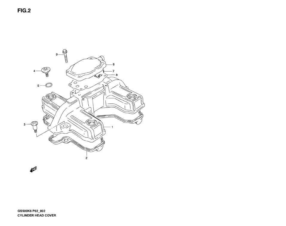

Hallo!
Als ich gestern die Ventile an der GS einstellen wollte ist mir beim beim demontieren der Gehäuseentlüftung die darunter liegende Dichtung (siehe Nr.8 im Anhang) zerbröselt.
Diese war vorher fest eingeklebt.
Meine Frage ist nun wie ich jetzt am besten vorgehe? Neue Dichtung bestellen sollte kein Problem sein, aber wie befestige ich diese dann? Einkleben mit Flächendichtmasse (zb. Dirko HT, Hylomar)?
Zudem frage ich mich ob es nötig ist die O-Ringe der Ventildeckelschrauben, sowie die Ventildeckeldichtung auszutauschen oder lassen diese sich (sofern äußerlich unbeschädigt) bedenkenlos mehrmals verwenden?
Vielen Dank für eure Hilfe!
Gruß Simon

Soweit ich weiß, wird diese Dichtung nicht eingeklebt, sondern pappt sich im Laufe der Zeit von allein fest - mitunter so fest, daß es scheint, als wäre sie geklebt.
Die Ventildeckeldichtung und die O-Ringe kannst du, sofern sie unbeschädigt und nicht porös oder plattgequetscht sind, durchaus mehrfach verwenden.

Stimmt. Die Dichtung wird normalerweise nicht geklebt. Auf die O Ringe gebe ich immer etwas Hylomar. So lassen die sich problemlos mehrfach verwenden. Wirst du sowieso brauchen, für die Ventildeckeldichtung, da wo die Halbmonde sind... Und wo wir schon bei guten Ratschlägen sind. Die Ventildeckeldichtung klebe ich mit Profilgummikleber von PETEC in den Deckel. Eine Nacht ruhen lassen. Das erspart ne Menge Fummelei beim aufsetzen. In Verbindung mit Hylomar an der Unterseite, kann man dann den Deckel öfters abmachen und alles bleibt ganz. Hylomar hat den Vorteil, dass es sich spielend entfernen lässt... Viel Spaß noch!

Okay vielen Dank, das hilft mir schon mal enorm weiter.
Eine Frage hätte ich allerdings noch zu den Shims, hoffe das ist ok wenn ich das noch unter diesem Thread frage:
Ich habe am Einlass Links ein Spiel von 0,03mm gemessen.
Es ist ein 262er Shim verbaut. Da neue Shims immer nur in 5er Schritten erhätlich sind, würde mich eure Meinung interessieren, welche Größe ihr verwenden würdet?
Bei einem 260er wäre ich mit 0,05mm Ventilspiel näturlich perfekt im Toleranzbereich, allerdings ist dies die erste Ventilspielkontrolle und die Maschine hat gerade erst 7400km runter. Mit 255 würde ich bei 0,10mm Ventilspiel landen und hätte somit noch etwas mehr Spielraum, da sich Ventile vermutlich eh noch ein wenig einarbeiten. Was meint ihr?

Zu viel Spiel ist auch nicht gut. Das kann zu übermäßigem Verschleiß führen. Ich würde den 260er-Shim nehmen.
Wobei ich bei 0,03 mm Spiel eigentlich garnix machen würde. Das passt schon und sollte sich bis zur nächsten Kontrolle bei 12000 km auch kaum verändern.
Die O-Ringe würde ich tauschen. Ich würde mich ärgern, wenn das undicht wäre und ich nochmal da dran müsste.
Kann sein, dass es nochmal dicht wird. Wäre mir aber zu gewagt.
Übrigens, das sind Bundschrauben, die kann man nicht fester anziehen. Wenn man weiter dreht, reißt das Gewinde meistens in den Nockenwellenlagerböcken aus. Reparatur relativ aufwändig. Deswegen immer schön mit viel Gefühl oder einem geeigneten Drehmomentschlüssel anziehen.

Austauschen wollte ich den auf jeden Fall da mir ein Ventilspiel von 0,03mm zu knapp an der unteren Grenze ist. Dann werde ich vermutlich den 260er Shim verwenden und dann bei 12.000 nochmal drüber schauen.
Mit den O-Ringen hast du wahrscheinlich recht, zumal diese auch keinen enormen Kostenfaktor darstellen. Drehmomentschlüssel liegt schon bereit .
