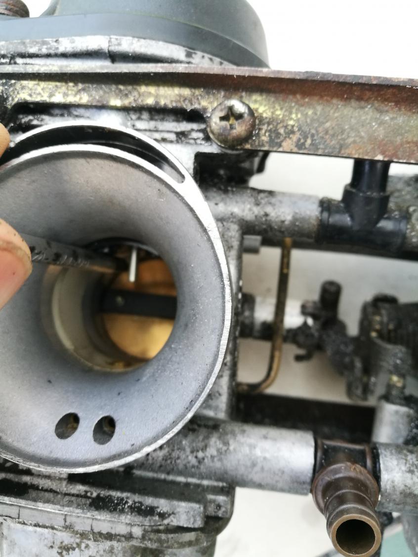

Hits:	1899
Größe:	95,2 KB
Alt 30.04.2018, 08:53:25   #19
Beiträge: 1.564
Vergleich: Länge des “Führungsstiftes“ mit der Länge der Öffnung im Schieber, mit Nadel etc (bis auf die Feder, die ja über den Stift geht)
Hits:	1956
Größe:	94,4 KB
ID:	27679   Klicke auf die Grafik für eine größere Ansicht
Hits:	1937
Größe:	95,3 KB

Vergleich am selben 135er Vergaser
Öffnungsquerschnitt mit unbearbeitetem Deckel, halt MIT EINEM ABSCHLAG,
(Düsennadel heil)
Deckel Anschlag gedremelt, nicht tief genug, aber bereits erkennbar
Öffnungsquerschnitt mit gedremeltem Dwckel (und gebrochener Düsennadel)
Hits:	2026
Größe:	104,7 KB
ID:	27681   Klicke auf die Grafik für eine größere Ansicht
Hits:	2020
Größe:	102,2 KB
ID:	27682   Klicke auf die Grafik für eine größere Ansicht
Hits:	1953
Größe:	106,6 KB

Na dann wird das wohl jetzt - wo die GS keine wirkliche Relevanz mehr hat - endlich entschlüsselt.
Kannst da gern ne FAQ mit Bildern draus machen.
Allerdings bezweifle ich trotzdem, dass das dein bemängeltes Topspeed-Manko verursacht.
Falls doch, kann man den Leuten eben nichtmehr sagen, dass sie die Anschläge einfach nur abziehen brauchen.
Vielleicht hat Suzuki diese Deckel gemacht um sowohl 28 als auch 34PS abdecken zu können, durch verschieden hohe aufgesteckte Anschläge.
Alt 30.04.2018, 12:32:22   #22

Alt 30.04.2018, 13:14:55   #23
Beiträge: 1.564
Und ich Trottel nehm den Dremel....
Bleibt die Frage, was solch Deckel in einem Vergaser mit offenen Düsen zu suchen haben....

Eigentlich sollte die Kiste über Gasschieber und Düsen gedrosselt sein...
Alt 04.05.2018, 15:59:54   #33
barsch,
Registriert seit: 20.04.2014
Ort: ERZ
Beiträge: 138
Kilometer: 15600
Da muss auch umbedüst werden.
Das wurde ja gleich nach dem Kauf gemacht bzw waren schon 115er drin und die Löcher im Gasschieber wurden verschlossen.Luftfilter ist original Suzuki mit Innenrohr hat aber auch keine Veränderung zum Vorgänger von Louis gebracht. Nur die hier so genannten Höchstgeschwindigkeit wurde nie erreicht.Deshalb hab ich hier ja so gespannt mitgelesen weil Kay 73 das ähnliche Problem hat ,oder hatte (er hat ja noch kein Feedback gegeben ob sich nun was verbessert hat)
Hmmm...also ein neueres Baujahr mit solchen Anschlägen im Deckel?
Bin mir auch fast sicher,das sie original und unverbastelt ist. (gekauft mit etwas über 6000 und zwei Frauen als Vorbesitzer) Sie kam auf jeden Fall gedrosselt ab Werk.
Noch ne Idee was das mit dem schlecht anspringen im warmen Zustand sein kann. Wenn ich am Gashahn drehe kommt sie gleich,also gehe ich davon aus ,das sie zu wenig Sprit bekommt .

Oder deutlich zu fett. Durch das Gas geben bekommt sie durch die geöffneten Drosselklappen mehr Luft und das Gemisch passt für den Moment.

um nochmal auf meine Frage vom Beitrag 6 zurückzukommen, Saugwurmmensch liegt sehr wahrscheinlich richtig . Da ich ehrlich gesagt zu faul war die Vergaser nochmal raus zu bauen, zu zerlegen und sie sowieso geschallt waren sowie alle Teile erneuert sind, habe ich es mal mit einem Vergaserreiniger probiert. Ich muss sagen mit jeder Fahrt wird es besser. Mein Junior hat gestern seine ersten Proberunden auf seinem zukünftigen Motorrad auf dem Verkehrsübungplatz gedreht und sie verhält sich brav wie es man von der GS gewöhnt ist .

Ich hab mich gerade auch mal dazu aufgerafft, mich um die Vergaserdeckel zu kümmern. Der erste Deckel ist mir tatsächlich kaputt gegangen. Die Drossel war vollflächig auf dem Zapfen aufgeklebt, der ist direkt mit abgebrochen. Die Drossel aus dem anderen Deckel konnte ich fast schon mit den Fingern abziehen. Der Motor läuft zwar noch (und hat nen verdammt erwachsenen Klang bei Vollgas bekommen), aber ich werde mir trotzdem einen neuen Deckel holen.
