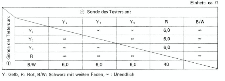

Ladesystem ist tot.
Lima sollte bei 5000rpm 75V haben, 80 geht noch - scheint OK!
Regler: wenn du so gemessen hast (Sonde + an scharzem Kabel) ist der Regler komplett durchgebrannt. So dürfte er gar keinen Durchgang haben.
Spannung sinkt bei steigender Drehzahl, weil die GS mehr Saft braucht, aber vom Regler nichts kommt. Du fährst auf der Batterie.

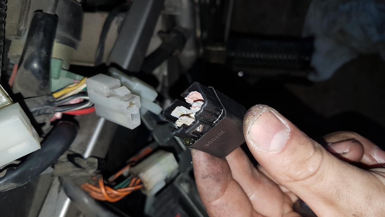

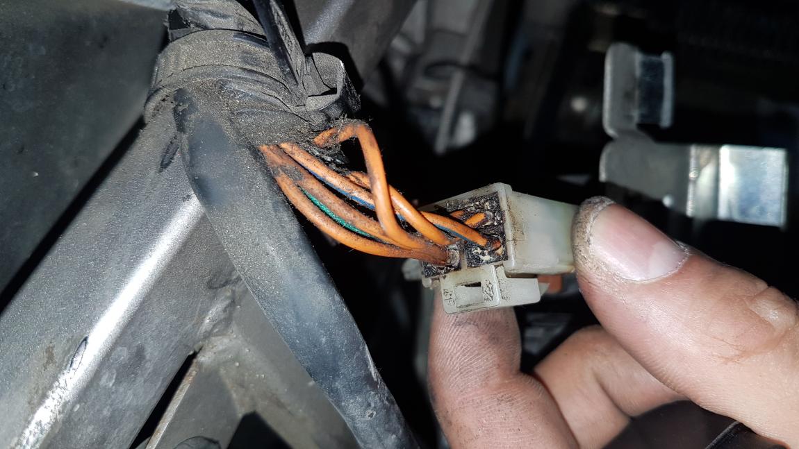

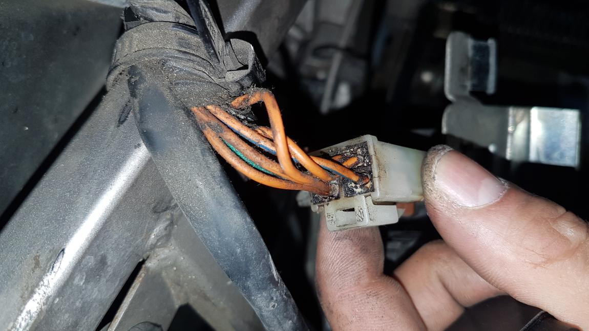

alle stecker und Verbindungen wurden überprüft so weit alles in ordnung, Masse kabel unten am motorblock auch gut . nur bei einem relais ist mir aufgefallen das die stecker mit einer paste verbunden wurden. und sieht so aus das dreck sich angesammelt hat oder ist es eher vebrannt?

Korrosion

Hast du mal die Kontakte am Stecker gereinigt den du so schön per Foto eingestellt hast? Wie Mattis schrieb ist es Korrision. Ich wette das der Regler nicht kaputt ist.
Viel Erfolg dennoch das du das Problem gelöst bekommst.

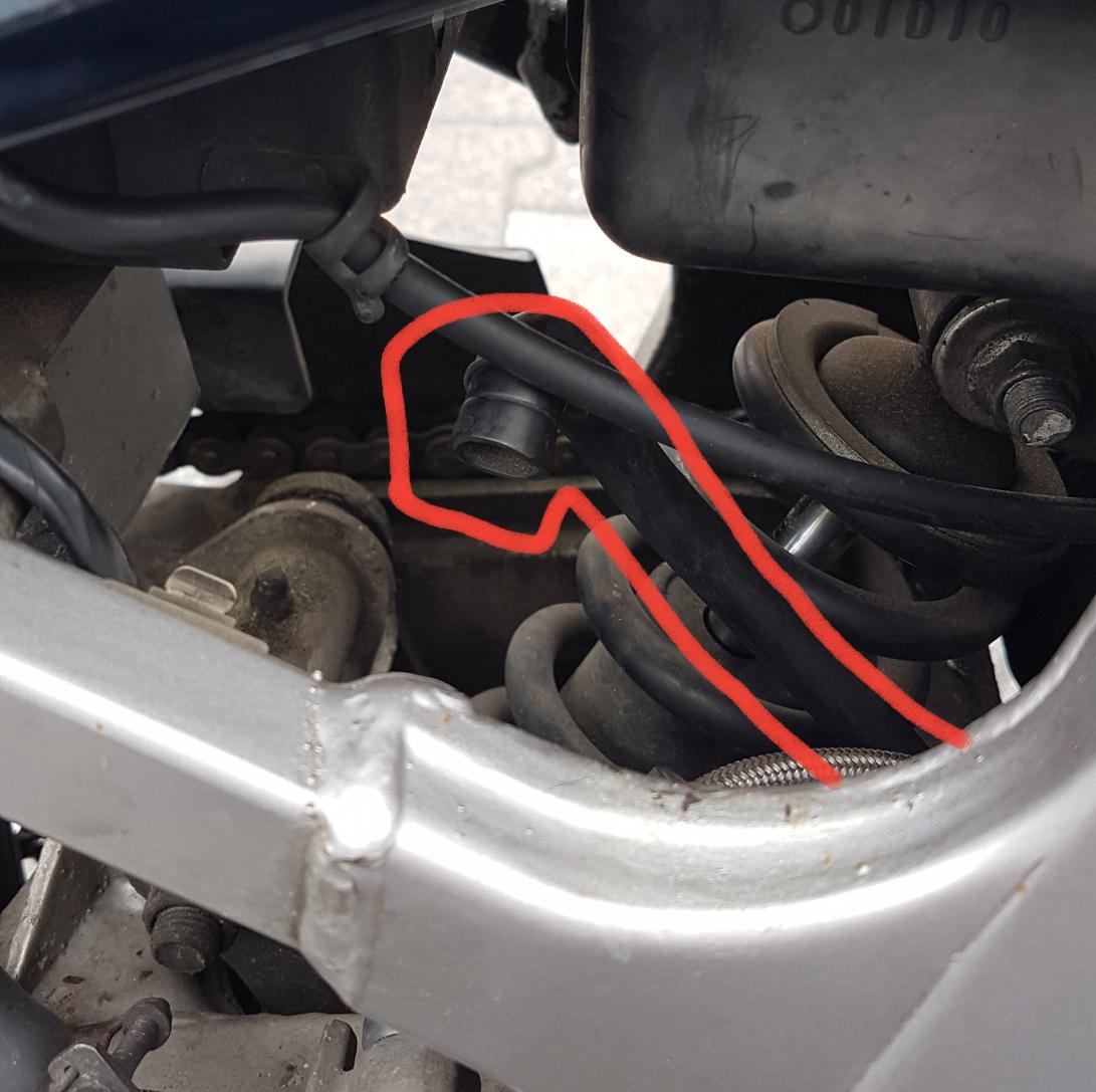

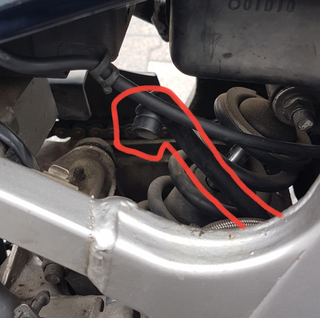

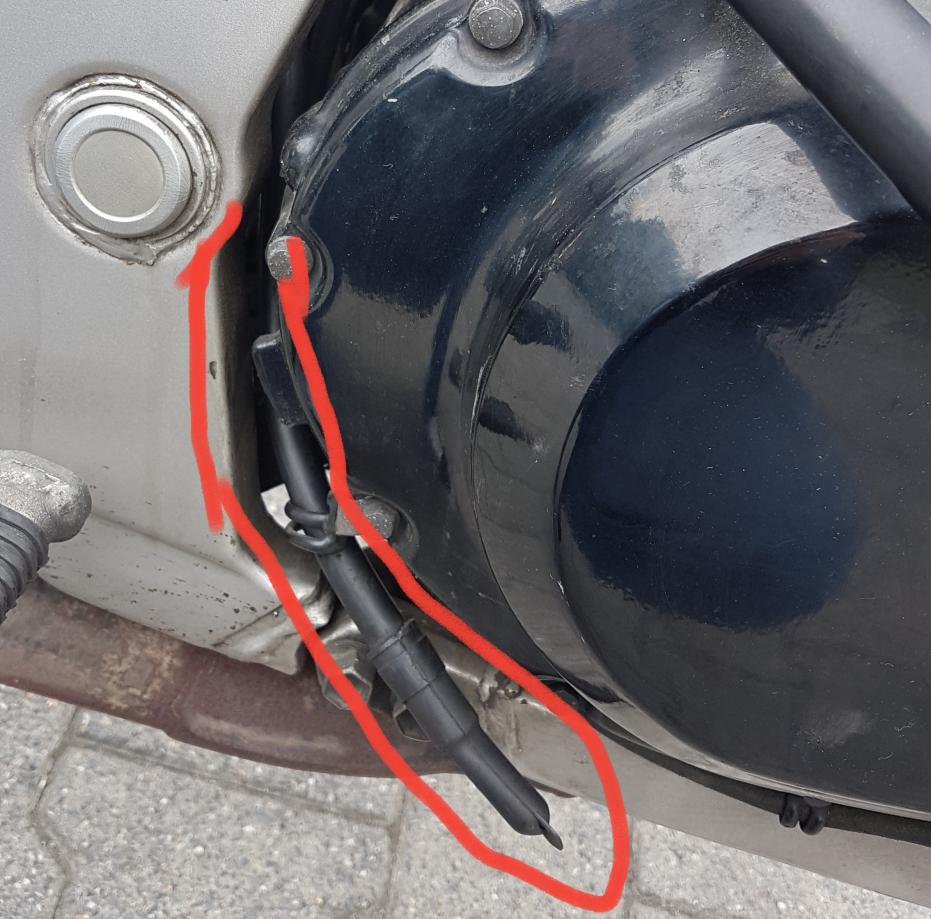

wieder was neues..habe da ein schlauch gesehen was frei ist was könnte das für einer sein? am ende des schlauchs wurde irgendwie zugesteckt.

Airboxdrainage. Das Teil wird unten an den Luftfilterkasten aufgesteckt. Flüssigkeiten können ablaufen aber Dreck soll nicht angesaugt werden. Darum ist das Ende so platt. Kannst ab und zu mal drann rumdrücken damit du sehen kannst ob sich vielleicht was angesammelt hat. Vorallem wenn deine Vergaser überlaufen ist diese Ende ein Indikator dafür und du hast sofort die Info ,,bloß nicht den Motor starten".

also hier unten am luftfilterkasten einstecken?
Hits:	994
Größe:	104,9 KB
Darksuzi ist offline   Mit Zitat antworten
Alt 29.05.2018, 19:22:22   #22
Beiträge: 8.820
Ja

Beiträge: 830
Da ist normal ein Federdrahtring als Klemme drauf, damit der auch am Platz bleibt.
Edit: http://www.alpha-sports.com/spst/1991%20GS500E/01.gif Teil neun. Auch wenn ich sicher bin, daß bei mir so einer wie Teil 7 drauf ist.

Alles klar, schlauch ist drauf bischen mühsam aber ist drauf!! mopped läuft wieder kann jetzt endlich loslegen, vielendank erstmal beste community!!
