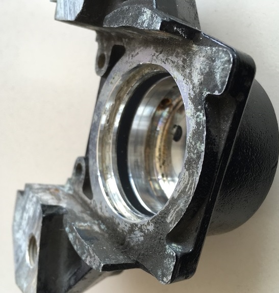

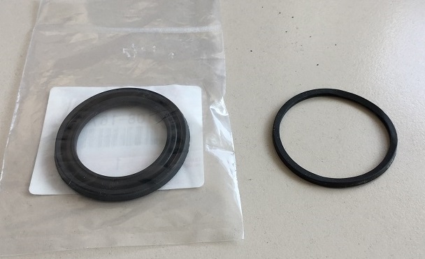

Anbei das Foto. Eingepackt der neue Ring, der gemäß Suzuki Katalog in das Baujahr 1992 passen sollte. Rechts der alte Ring.
Auf dem Foto mit dem Bremssattel fehlt der Staubring, man kann aber die schmale Nut erkennen.
Der Online Händler hat sich bei mir gemeldet, die haben jetzt einen Ring von 1993 bestellt und mir ein Foto davon geschickt, der sieht dann (zumindest auf dem Foto) aus wie mein alter Ring.

Ich bin mir ziemlich sicher, der "Große" Ring geht auch bei dir. Der wird wie ein Faltenbalg in die Nut vom Kolben eingehängt, somit kommt der Dreck nicht zwischen Kolben und Sattel.

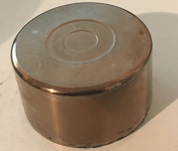

Zeig mal noch ein Foto von deinem Bremskolben.

Der Kolben hat keine Nut, der ist komplett glatt.
Für die Nut im Bremssattel ist der Ring zu dick, er ist vom Durchmesser auch zu groß, um in den Sattel eingelegt zu werden.

Das Foto fehlte

Ich hab grad mal im "Lager" geschaut: der Sattel den ich noch liegen habe hat auch solche Kolben wie deiner und kleine Staubdichtungen.
Ich erinnere mich aber an Kolben mit Nut und "Dichtmanschetten". Das muss dann wohl der Sattel sein, der eingebaut ist
Ich bin mir aber nicht mehr sicher, ob der der jetzt im Lager liegt der originale meiner '94er ist oder ob ich den damals getauscht habe.
