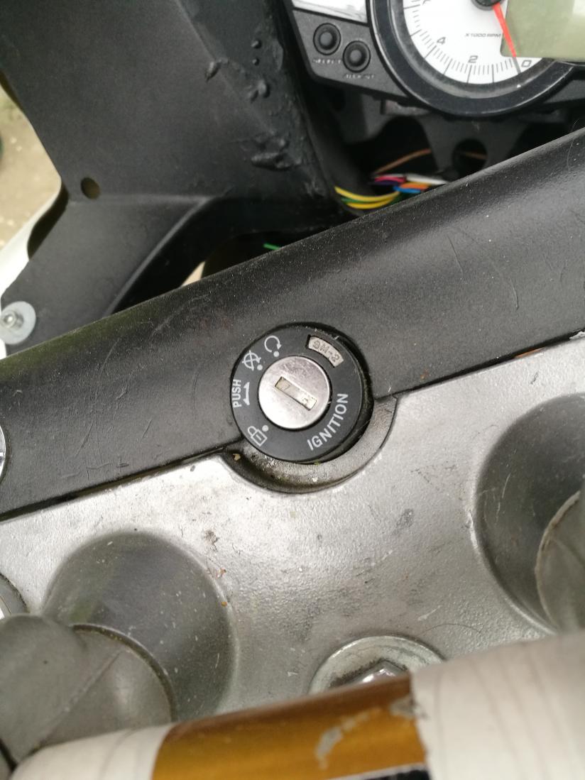

Alt 06.07.2018, 08:03:11   #13
Beim Rausziehen ne leichte Drehbewegung aus Versehen reicht leider.
Gut, daß ich weder nen ausgenudeltes Schloß habe noch eins mit Parklicht.....

Alt 06.07.2018, 08:51:58   #14
Das Schloss ohne Parklichtposition zu verbauen ist sicher der eleganteste Weg.
Der Rest ist doch eher pfuschiger Murks oder nicht erlaubt (LED Standlichtlampe).
