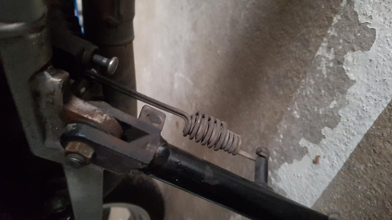

Mhh... also es scheinen beide Federn da zu sein (ist so ne Doppelfeder hab die mal in den Anhang gepackt). Ich probiers mal mit nem neuen Schalter evtl klappts ja - die kosten laut Schnellsuche ja nur so um die 20€.
Hits:	795
Größe:	76,1 KB
MaOsBe ist offline   Mit Zitat antworten
