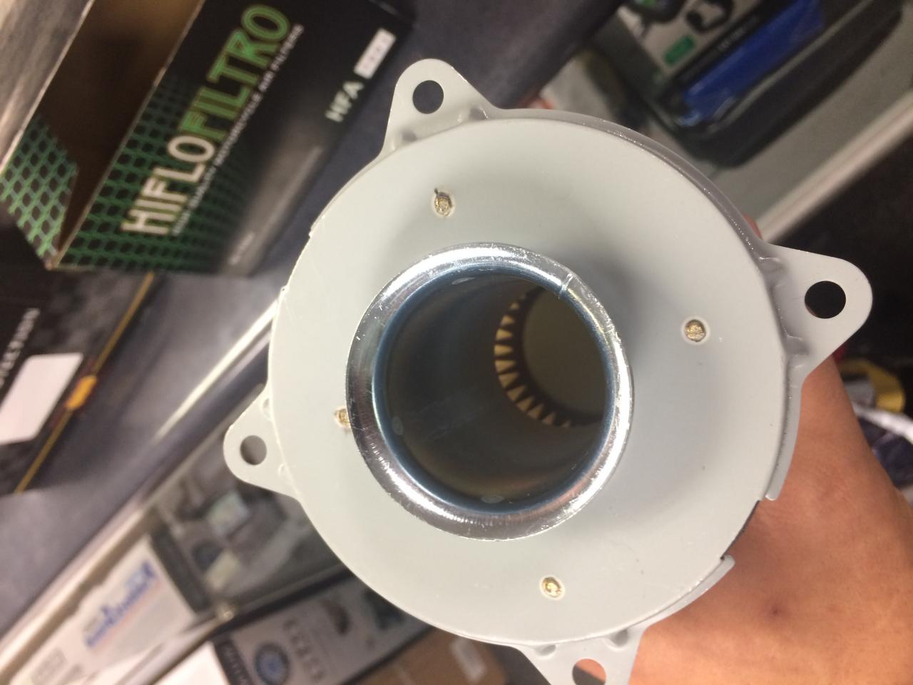

unterziehe meine vor kurzem gekauften englischen GS (GM51A Rahmen) grad einer Pflegekur und wollte auch den komplett versifften Luftfilter austauschen. Hab mir einen bestellt aber beim Auspacken stelle ich fest dass der so einen
Einsatz hat, sieht mir verdächtig nach einem für gedrosselte GS aus oder liege ich falsch? Verkäufer der mir den bestellt hat meint dass er wohl aus versehen den falschen bestellt hat und dass er für die europäischen Varianten wäre. Habt ihr einen Tipp ob ich den verwenden kann? Meine englische GS ist wohl ungedrosselt.

Du hast da einen für offene GS von 96 - 2003. Du brauchst bei 92 einen ohne Rohr und feinem Draht außen.

Ah cool danke für die schnelle Antwort. Dann hab ich wohl doch den richtigen. Woher weißt du das nur? 😄 Ich hab zumindest im Internet keine Referenz finden können.

Der heißt 01D50. Der offene ist 01D00.

Ich weiß es aus den FAQ, der Link dahin steht in meiner Signatur, wie du vlt gesehen hast
PS: du solltest dann noch deine Moppeddaten aktualisieren. Für 92 und offen wäre er nämlich falsch (davon ging ich auch aus).

Ah ok geändert. Derzeitige gs ist 2000er BJ und offen.
