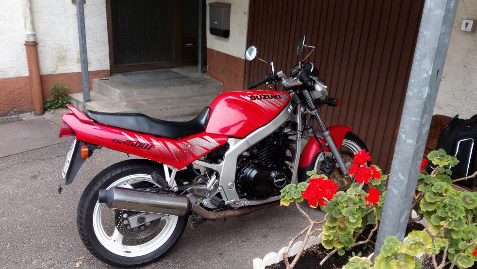

Hallo, hab ein gut erhaltenes Exemplar von 1992 ergattert
100 EUR wollte er dafür, und ich dachte als Ersatzteilträger käufst Du die dann unbesehen
Dann kam ein relativ gut erhatenes Exemplar bei raus, 18 tkm ein Vorbesitzer,
Bordwerkzeug, beide Originalschlüssel, Reifen , Kette gut, lediglich die Schwimmerkammerventile gehören ersetzt und die Versager geschallt, aber sie läuft , und hat grade TÜV bekommen
Rahmen gehört halt auch neu lackiert, und das Rot ausgebessert..... was ist denn das für ein Rot und wo bekome ich es her?
Und last not least, ich würde gerne den Meilentacho gegen einen km Tacho austauschen, wenn jemand sowas hat, bitte anbieten.
Idealerweise sollte er weniger als 18 tkm haben oder in der Nähe von 100tkm sein , ich will den Tachostand original übertragen, und dann muss der Dremel nicht so lange laufen
Joe

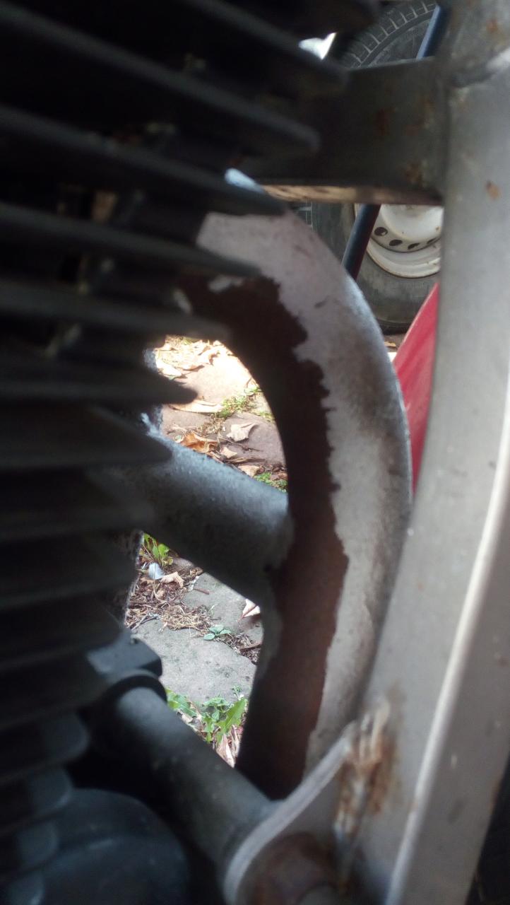

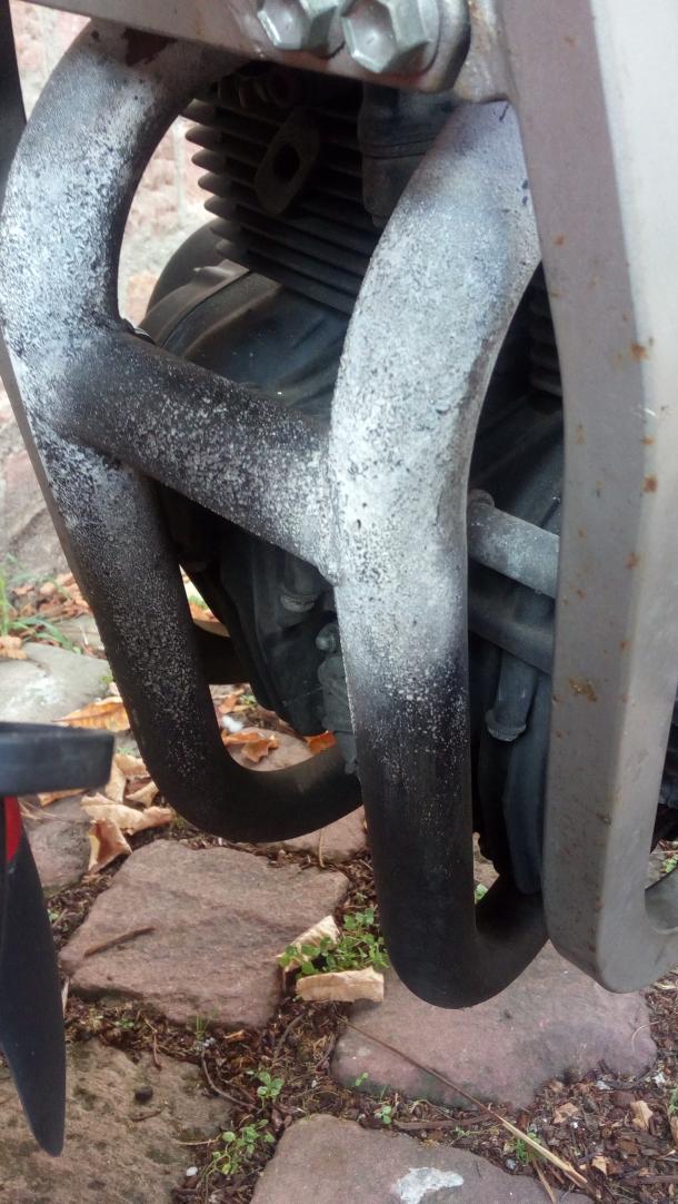

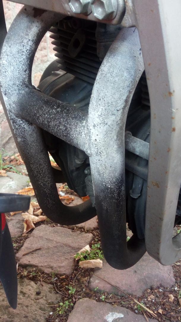

Leider hat sie halt den typischen Rahmenrost..... und am Tank ist unten eine Rostblase, da ist der Lack unterwandert. Aber glücklicherweise ist nichts am Dekor! Ich bin daher zuversichtlich, dass ich die Kleine originalnah hinbekomme.

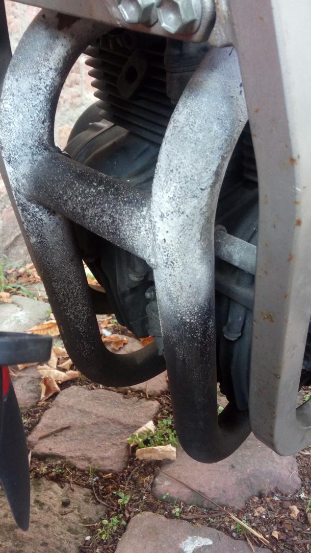

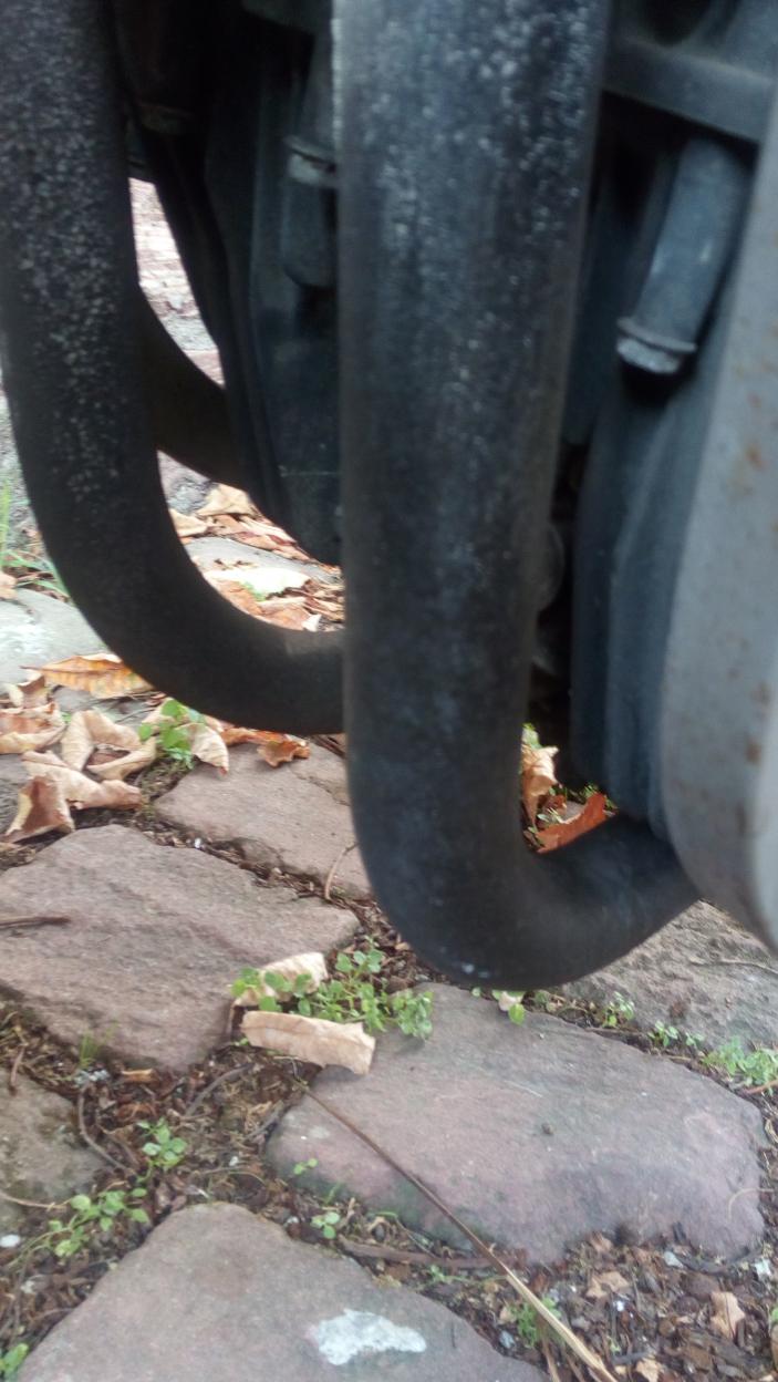

Gestern war ich an den Krümmern, und bin da einen ganz neuen Weg gegangen.
Auf dem Foto sieht man ja einen Teil des Hosenrohrs, und so verrostet wie das Teil waren natürlich auch die Krümmer.
Mit Phosphorsaeure habe ich dei Krümmer wieder"metallisch" bekommen, und als Lack habe ich normalen Kunstharzlack verwendet.
Mal sehen wie dauerhaft das ist. Das Verfahren, und meine Theorie dazu beschreibe ich gerne zu einem späteren Zeitpunkt wenn ich etwas über die Haltbarkeit aussagen kann, im Moment sieht es sehr vieilversprechend aus.
Heute morgen bin ich eher zur Arbeit geschlichen, um den Lack vorsichtig auszuhärten Bislang hält er.

Normaler Lack hält lt unseren Techniken bis ca. 200° aus. Da wirst du wahrscheinlich nur kurz Freude dran haben, aber ich bin auf einen Langzeitbericht gespannt.
Alt 04.09.2018, 11:36:39   #9
3y3joe
Registriert seit: 31.08.2015
Ort: Sinsheim
Beiträge: 894
Kilometer: 105000
Ich habs halt einfach probiert, und zwar mit Kunstharzlack weil der meiner Meinung nach einen vile besseren Rostschutz bietet als Aufpufflack oder Acryllack. Über die theoretische Hitzeverträglcihkeit kann ich Dir keine Zahl liefern, hab auch nie gegoogelt....
Aber ich kann Dir vorab mal meine Erfahrung mit meiner GPZ weitergeben.
DA hab ich zwar nicht mit Phoshorsaeure vorbehandelt, sondern klassich blank geschliffen, aber ich habe schwarzen Kunstharzlack auf die Krümmer aufgesprüht. Und zwar die ersten 40 cm von den Töpfen weg richtung Zylinderkopf.
Da ist es nicht mehr so heiss wie ganz vorne. Wie heiss weiss ich nicht, ist schlecht zu messen während der Fahrt
Das hält jetzt seit einem dreiviertel Jahr. Und jetzt bin ich eben den Weg zu Ende gegangen und hab mal die kompletten Krümmer eingesprüht
Da werde ich dann sehen, wie weit weg vom Kopf das Zeugs wieder abbrennt.
Das A und O bei jeder Auspufflackierung ist das sorgfältige Austrocknen.
Ich beginne immer nach einer Stunde Lackauftrag.
Standgas laufen lassen, erst dann kurz und dann immer länger.
Und beim ersten Fahren sehr verhalten sein. Dauert bestimmt 200 km bis Kunstharzlack einigermassen "eingebrannt" ist.

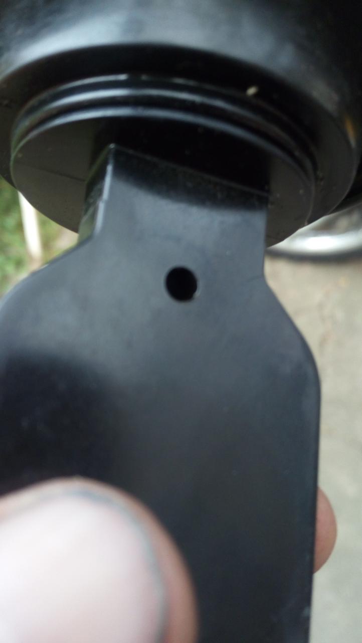

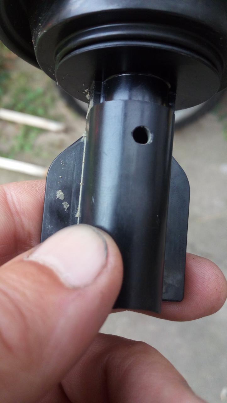

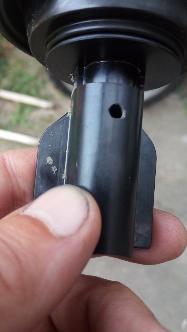

Uffgebasst!!!! hab grade bei Suzuki Deustschland angerufen und einen sehr netten und kompetenten Techniker am Rohr gehabt.
Er meinte es kann wohl vorkommen, dass einzelne Modelle sowohl mit Blende am Ansaug als auch mit Schiebern mit Löchern gedrosselt sind!
Also zwei Drosseln parallel!!!
Und das ist bei meiner wohl der Fall, an die Löcher im Schieber kann ich mich gut erinnern.
Deswegen hat das Ding trotz enfernen der Ansaugblende noch immer nicht volle Leistung ((bis 140 geht es halbwegs aber Richtung 150 wird es sehr zäh)
Ich habe schon das ein oder andere mal hier im Forum von Leute gelesen, dass die Kleine einfach nicht richtig geht.... vielleicht haben die dasselbe Problem!
Eine Drossel raus, und die zweite (mangels Wissen, und weil es auch unlogisch ist) vergessen.....
Die Teilenummer für die ungedrosselten Schieber ohne seitlichem Loch ist: 13501-01D00 die gedrosselten haben ein 10 am Ende.
Kostet 35 Euronen bei Suzuki. Ich werde die mir aber wahrscheinlich nicht holen, sondern das Loch einfach verschliessen.
Ich schreibe hier wie es weitergeht

93 wird über andere Düsen und Anschläge in den Deckeln gedrosselt. Die Schieber mit Bohrung sind für die Jahre 96-00.
Alt 10.09.2018, 11:28:49   #18
3y3joe
Ort: Sinsheim
Beiträge: 894
Kilometer: 105000
mag sein, aber ich sehe einfach die Tatsache, dass meine Schieber ein seitliches Loch haben, es keinen mechanischen Anschlag gibt ( das lässt sich ja wirklich einfach überprüfen) und die Kleine eben nicht die volle Leistung hat.
Versager wurde laut vorbesitzer nicht getauscht.
Und denk dran, es ist ein Reimport!
Der Techniker hat auch gemeint, dass Suzuki da nicht immer so konsequent war, was die verbauten Teile angeht.
Alt 10.09.2018, 14:02:12   #19
Beiträge: 8.820
Ja nu, wenn die Schieber Bohrungen haben gehen sie auch ohne mechanischen Anschlag nicht voll hoch - > weniger Leistung.
Alt 10.09.2018, 14:10:27   #20
3y3joe
Ort: Sinsheim
Beiträge: 894
Kilometer: 105000
So isses, kenn ich auch von anderen Mopeds.....
aber dass die bei dem Teil gleich zwei Drosseln werksseits einbauen, da muss man erstmal drauf kommen! Und im Brief waren nur die Blenden vermerkt....
Verstehe immer besser warum der Vorbesitzer so gar keinen Bock mehr auf das Moped hatte....macht die Drossel raus und das Teil läuft trotzdem nicht schneller (eher schlechter mit den kleineren Hauptdüsen) und dann wurde noch komplett talentbefreit an allen möglcihen Schrauben an den Versagern gedreht, dann lief die Karre am Ende wie ein Sack Nüsse...
War n interessantes Stück Schrauber Forensic Hab echt etliche Stunden gehirnt und geschraubt...
Und jetzt freu ich mich darauf heute abend die Löcher zu stopfen!

So sah der ! eine! Schieber der GS aus, der andere hatte keine Löcher!
Und irgendwie sah das eine Loch auch selbstgebohrt aus,....tststst was ein Schrauber.
Sind die Löcher wenigsten da wo sie sein sollten bei einem Drosselschieber?
Jetzt habe ich sie jedenfalls zugemacht, aber hatte noch keine Chance für ne Probefahrt.
