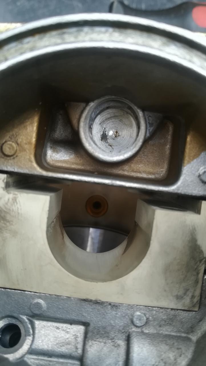

zum Problem;
die GS steht seit 2 Jahren,TÜV mittlerweile abgelaufen, sein Ehm Schrauber hatte irgendwie keine Zeit.
Habe jetzt die Vergaser zum reinigen zerlegt, alle Düsen dicht etc.
dabei ist mir aufgefallen das in einer Bohrung unter den Membranen Löcher sind, sieht aus viel Lochfraß im Alu, müssen diese Löcher sein oder nicht.
Für Tips wäre ich sehr dankbar.
Olli

Die müssen sein und auch frei. Alles okay so.nur säubern.
LG

Definitiv gehören da KEINE Löcher hin!

Ich meine ich hab da löcher

ok danke.
dann versuche ich mal die Löcher mit Flüssigmetall zu schließen.

Ich würde da nichts reinschmieren, was sich später evtl wieder lösen und iwas verstopfen könnte.
Wenn du Interesse hast, gucke morgen mal meinen 3. Vergaser an.
