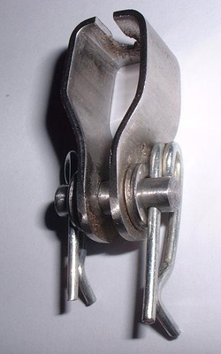

Bau dir selber eine Aufhängung - muss ja nicht so aufwändig wie im Bild sein.
