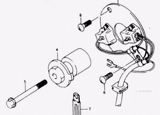

Pickups (Induktionsgeber) sind im Grunde Hall-Kontakte und generieren den Zündimpuls für die CDI. Die sitzen unter dem rechten Kurbelwellendeckel.
