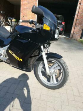

Ist eine VVK und passt z. B. auch bei einer NTV von Honda.
Werden so zwischen 100 und 150€ gehandelt.
Beispielbild im Anhang
