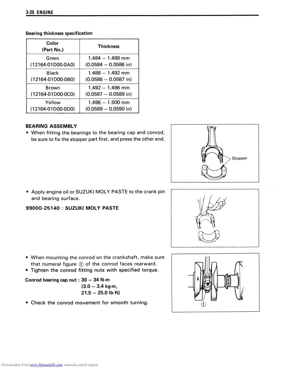

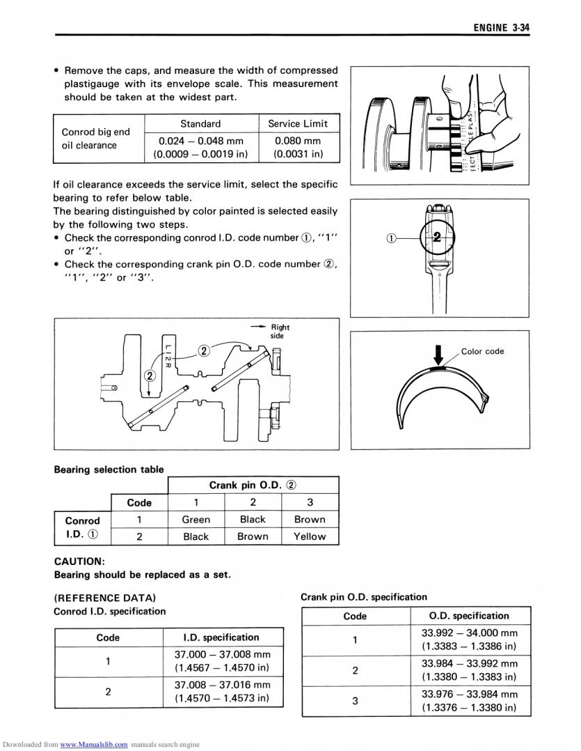

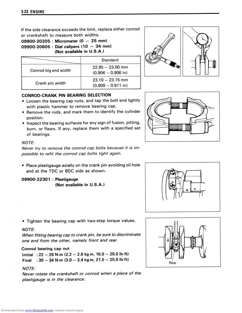

Messen: So wie oben in Bild 2 beschrieben: Lager mit eingelegtem Kunststoffmesstreifen zusammenbauen und dann die Breite des gequetschten Streifens messen.
An Hand der Breite kann man dann die richtigen Schalen auswählen. Ist von den alten Lagerschalen nichts mehr da? Wenn ja, schau genau - an den Stirnflächen sollte ein Farbmarkierung ein. Damit würdes du den ursprünglichen Zustand kennen und kannst daraus ohne messen die neuen, passenden für das neue Pleuel heraussuchen.
Wenn die richtigen Lagerschalen eingebaut sind, gibts ABSOLUT kein Spiel (vorher ölen nicht vergessen). Ich würde vorher den KW-Zapfen auch auf Rundheit messen. Dazu reicht eine i.d.R. eine Bügel-Mikrometerschraube bzw. Mikrometeruhr auf Messgestell.
