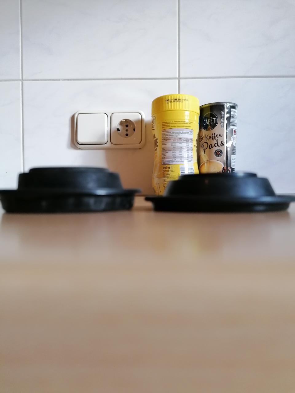

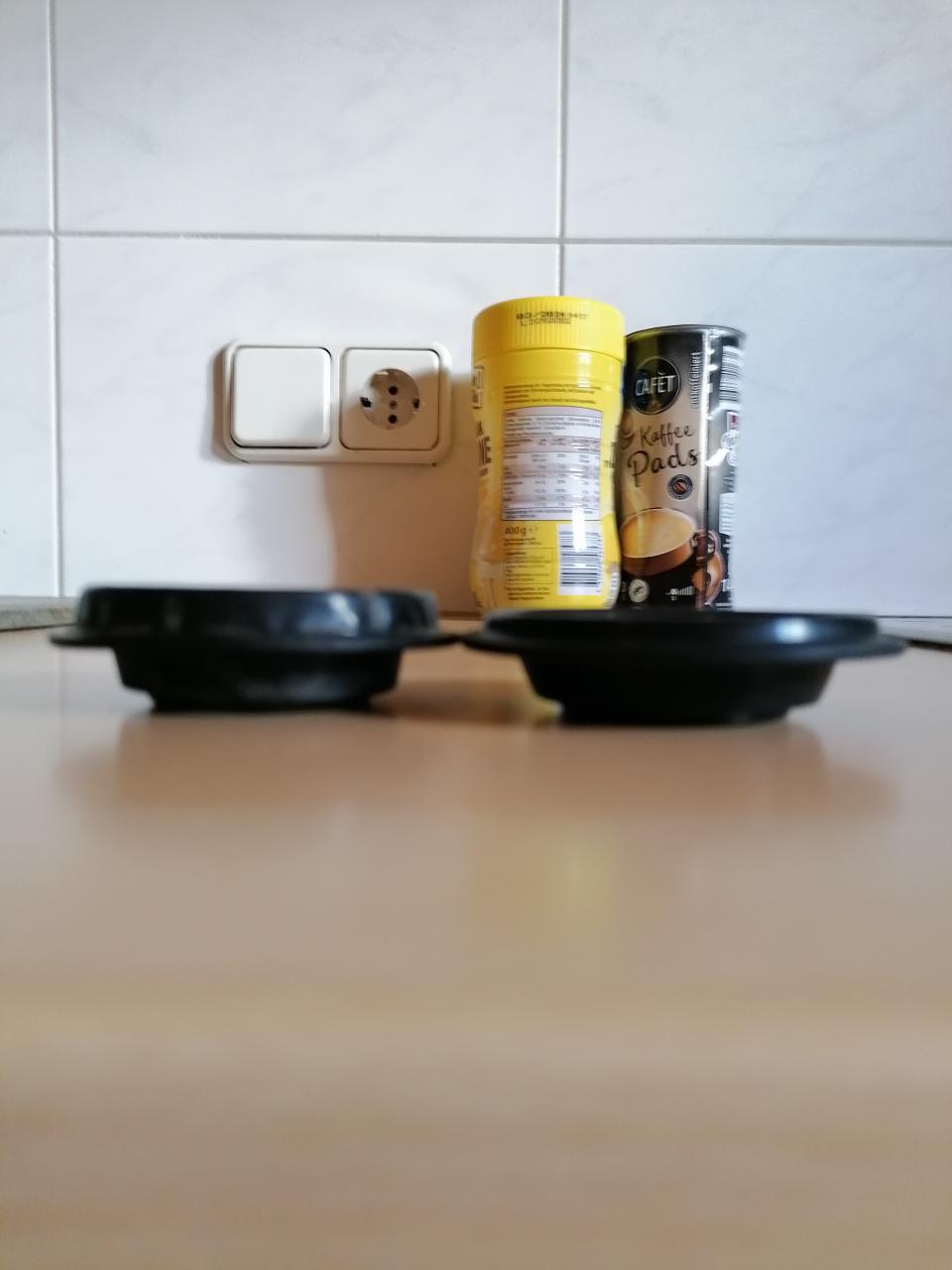

Hier mal Bilder von den Membranen
Links die für Deutschland E22
13507-17C02
Rechts die andere ohne Bezeichnung
13507-44B00, oder 44B01.
Wie geschrieben, mit beiden geht der Schieber den vollen Weg rauf und runter.
Hey Ric, wenn ich mal Zeit habe nächstes Jahr im Sommer ,fahre ich mit der GS zu dir nach Halle, zum testen lassen

Für das Flattern/Schlagen habe ich den rechten Vergaser im Verdacht und kann mir nur vorstellen, dass es in bestimmten Betriebszuständen zu einer Art "Schwingkreis" durch ein falsches Federkraft-/Unterdruckverhältnis kommt. Möglicher Weise ist das auch der Grund warum in anderen Baujahren beim baugleichen Vergaser unterschiedliche Hauptdüsen verbaut wurden.
Je nach Setup (unterschiedliche Nadel und/oder Nadelstellung) schlägt der Schieber wenn man in Teil-oder Vollast etwas Gas wegnimmt relativ schnell oder er schwingt beim Wechsel ins Standgas 5-6 Mal mit abnehmender Intensität aus.
Bei einem intakten Unterdruckverhältnis (infolge korrekter Löcher) dürfte meiner bescheidenen Meinung nach der Verschleißunterschied zwischen den zwei Schiebern nicht kriegsentscheidend sein.
Da ich jedoch weder Kenner noch Spezialist bin, kann ich nur versuchen das Verhalten zu beschreiben, komme jedoch immer mehr zum Schluss, dass meine bisherige Unmöglichkeit der sauberen Einstellung entweder am Schieber oder an meinem Unvermögen liegen müsste.
Um eine Anpassung der Schieber zu erwägen, sind mir die Positionen der Löcher nicht bekannt. Bei dem zweiten Loch auf der Unterseite scheint dies symetrisch zum ersten Loch zu sein. Bis auf die unbekannte Lochgröße könnte ich diese wahrscheinlich hinreichend genau bohren. Aber es scheint noch ein durchgehendes Loch lotrecht zur Führungsebene zu geben - hier ist mir weder Position noch Größe bekannt. Weißt Du mehr? Im Idealfall findet sich hier mit etwas Glück ein Paar passende Gasschieber, welches nicht überzogen teuer ist. Das wäre schön.

[QUOTE=evolution;619139]Vielen Dank für Deine Antwort!
/QUOTE]
Sind denn die Unterdruckanschlüsse auf den Vergasern (Gummistöpsel) auf beiden Seiten dicht? Fehlt da (z.B. rechts) einer oder ist undicht, könnte ich mir so ein Verhalten auch vorstellen.
VG HWK

Danke für den Hinweis. Ja, beide sind dicht. Auf beiden Seiten wurden sicherheitshalber die 4mm O-Ringe erneuert. Eine Synchronisierung habe ich ebenfalls durchgeführt. Die Abweichung zur optischen Voreinstellung war minimal.

Dieses Flattern könnte durchaus mit einer falschen Feder und nicht dazu passendem Schieber zu tun haben. Ist die Feder li und re überhaupt gleich? Aber auch ungleichmäßig eingelaufende Schieber oder falsch montierte Nadeln können ähnlich Probleme verursachen.
@klassikfon: Die beiden Löcher haben rein mit dem aufzubauendem Unterdruck oberhalb des Schiebers zu tun. Je größer der Querschnitt, um so spontaner sollte (!) der Schieber nach oben gehen. Das ist aber immer eine Gratwanderung zwischen Verschlucken und Ansprechzeit. Bei manchen Modellen brauchts die 2 Löcher, da Suzuki da scheinbar andere Federn eingebaut hat. Mittlerweile ist das Ganze schon etwas unübersichtlich geworden, wo jetzt was verbaut ist oder zumindest sein sollte, zumal viele GSen von ihren Vorbesitzern (aber leider auch manchen Werkstätten) einfach "irgendwie" umgebaut wurden. Das Problem ist bis 2004 nur deutschlandspezifisch - in anderen Ländern gabs das damals nicht (möglicherweise auch in CH - muss ich einmal nachschauen, wenn ich Zeit habe).

Die Schieber mit den Löchern in der Wand wurden von Suzuki meines Wissens nach nur in Drosselvarianten eingesetzt (anders machts ja keinen Sinn). Warum das bei euch umgekehrt sein soll, kann ich nicht nachvollziehen. Ab der K4 (U-Modelle) ist das genau dokumentiert und da ist es so.
Federn gabs nicht nur in unterschiedlicher Länge, sondern auch unterschiedlicher Federkraft (US-Modelle mit Benzindampfrückführsystem) - die hätten hier aber gar nie auftauchen sollen und lassen sich ausserhalb der USA auch nicht bestellen. Durch diese Grauimporte dürfte mittlerweile aber alles durcheinander sein. Normalerweise kein Beinbruch, da die Federn eh nie gewechselt werden, aber kein Mensch weis, was manche da aus verschiedenen Modellen zusammengebastelt haben.
Luftfilter hat einen großen Einfluss, aber das Flattern verursacht er nicht (nur schlechte Gasannahme, Drehzahlloch in der Mitte oder keine gute Höchstleistung).
Das Flattern von nur einem Schieber, lässt mich aber in erster Linie an einen falschen Unterdruckanschluss denken (das pulsiert genauso). Prüfe nochmal, ob wirklich alle Vakuum und Entlüftungsschläuche richtig angeschlossen sind (die Enlüftungsschläuche sind frei - also nirgends angeschlossen).

Zu den Löchern. Die Erweiterung der Bohrung von 3mm auf 3,5mm erhöht den Querschnitt um 36% (günstigere Stömungseffekte unbeachtet). Beim Aufbohren von nur einem Loch erhöht sich der Querschnitt somit um "lediglich" 18%. Das erklärt warum Du mit nur einem aufgebohrten Loch besser zurecht kommst. Die kürzere Membran wirkt aufgund der Geometrie offensichtlich stabilisierend und unterstützt die Federkraft. Ich könnte mir vorstellen, dass sich diese zwei Änderungen im Teillastbereich annähernd ausgleichen und für Dich somit das Optimum darstellt.
Dieser Hinweis war schlussendlich zielführend! Meiner Einschätzung nach sind die kleinen O-Ringe der Unterdruckanschlüsse grenzwertig dimensioniert. Nur eine optimale Positionierung in Verbindung mit einer sehr starken Pressung des Membrangummies führt zur einwandfreien Abdichtung des Unterdruckanschlusses. Das Problem ist offenkundig so ausgeprägt, dass nahezu alle Membrandeckel, die ich bei den drei gebrauchten Vergasern aus unterschiedlichen Quellen bisher gesehen habe, Spannungsrisse an den Anschraubbohrungen oder sogar am Gehäuse selbst aufweisen.
Zum Testen habe ich mir diverse Größen O-Ringe (von 4,0 x 1,2 bis 4,5 x 1,5) zugelegt. Am besten passt für diesen Fall meiner Meinung nach die Dimension 4,0 x 1,5. Seit dem ich diese O-Ringe verwende habe ich mit undefiniertem, für mich nicht nachvollziehbarem Flattern der Schieber keine Probleme mehr! Auch visuell dichten diese O-Ringe deutlich sicherer ab und es ist selbst dann alles dicht, wenn man den Deckel "nur" moderat festzieht. Und in Verbindung mit fabrikneuen Membrandeckel ist hier nun alles bestens.
