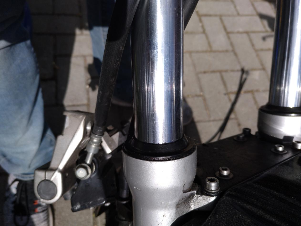

Moin Moin zusammen,
ich wollte meiner GS progressive Gabelfedern spendieren. Da ich aber vor kurzem wegen ESD-/Krümmerwechsel den Motor tauschen musste und bei bestem Wetter drei Tage Ausfall hatte würde ich lieber ne alte Gabel, die ich noch rumliegen habe, in Ruhe fertig machen. Da sind mir allerdigs sehr feine Riefen auf den Standrohren aufgefallen. Diese lassen sich zum Teil auch ertasten. Sind das normale Verschleißerscheinungen am Lebensende einer Gabel, war da jemand mit im Afrikaurlaub unterwegs oder hat bei jedemTankstop die Simmerringe gleich mit getauscht?
Meint ihr da besteht eine reelle Chance, dass neue Simmerringe da mehrere HU's überleben oder sind die Rohre hinüber?

Ich würde zu 2 neuen Standrohren raten, sofern noch mehrere HU's angedacht sind.

Die Tauchrohre sind fertig! So wie das aussieht, hat die jemand völlig Schmerzbefreiter bis zum Ende der Beschichtung der Friktionsmetallringe gefahren. Habe schon lange nicht mehr so eine abgefahrene Gabel gesehen.

Und du solltest diese kleinen Protektoren an deine Gabel hängen... gibts beim Polo für wenig Geld und können große Wirkung haben!
https://www.polo-motorrad.de/de/gabe...warz-paar.html
Ein einziges Steinchen von nem SUV vor dir kann dir sonst nen Kratzer ins Tauchrohr hauen... da hilft dann auch der beste Simmerring nix mehr...

Dann bleib ich bei der Gabel die dran ist mit den i.O. Standrohren.
Gabelprotektoren sind mit den Federn etc. schon auf dem Weg.
Danke!

Günstige Standrohre gibts übrigends hier: http://www.tnk.it/pdf/Fork_Tubes_Catalogue.pdf (Seite 36), falls du die Gabel retten willst.
TNK ist sowieso für viele Bikes der Erstausrüster, so auch für Paioli und damit für die GS ab 2004. Hat aber auch die Standrohre für die älteren Modelle.
