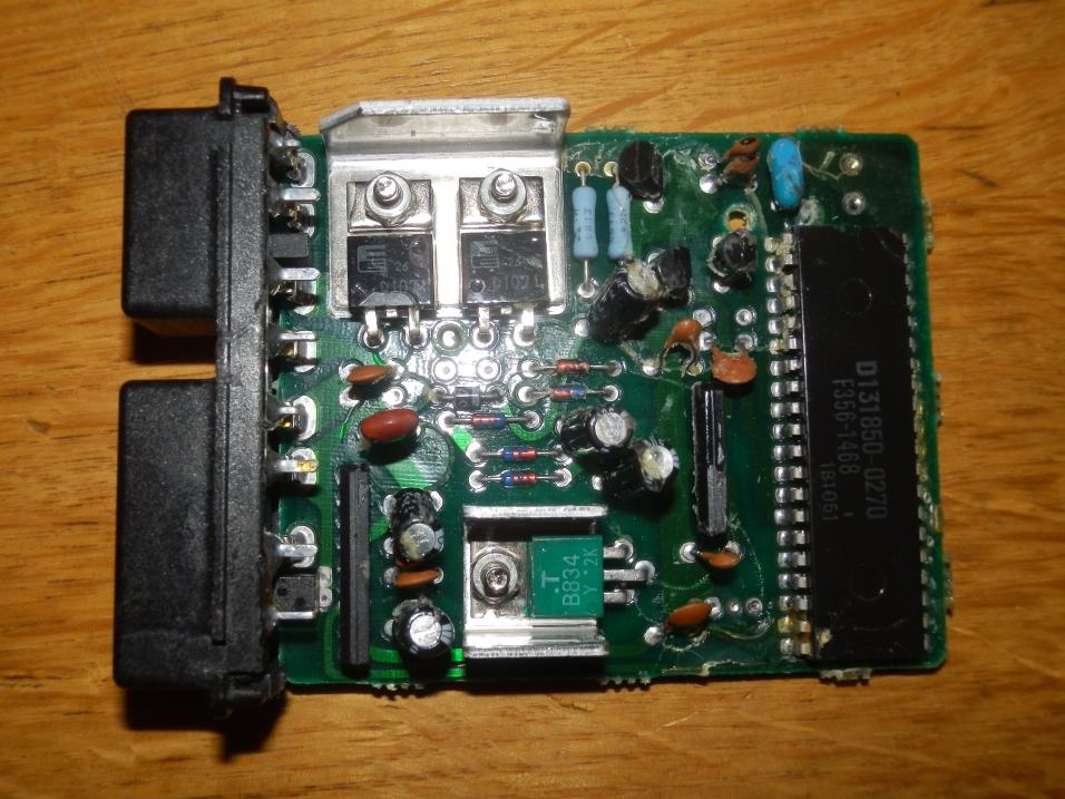

So schaut das gute Ding von innen aus (Kondensatoren, etc.) nachdem es von Unmengen Schmelzkleber befreit wurde.....falls du es einmal aufmachen willst (ist von einer VX, aber baugleich mit der GS bis ca. 1998/99)
