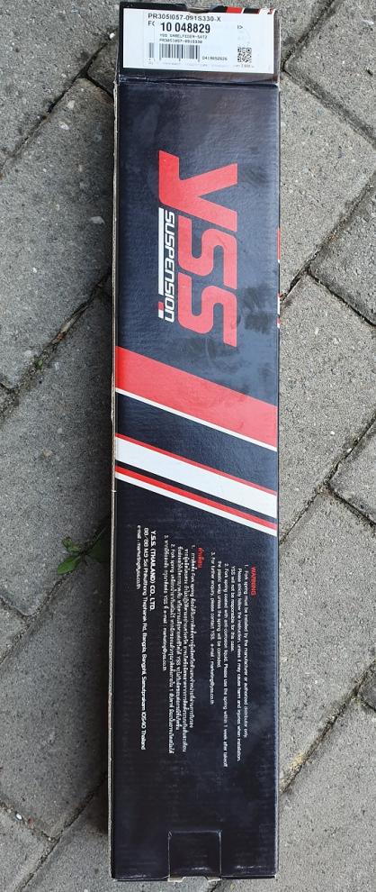

Leider hab ich kein Foto gemacht. Ich mache ein paar Fotos wenn ich die Veränderungen erledige. Muss aber erst mal ein bissel Kraft schöpfen, ist ordentlich Spannung dahinter. Die Federn hab ich bei Louis bestellt und eine Beschreibung gibt es nicht, nur die Verpackung.
Vielen Dank für hilfreichen Infos!
Fotos von der Verpackung:
Hits:	2662
Größe:	92,2 KB
ID:	28410   Klicke auf die Grafik für eine größere Ansicht
Hits:	2743
Größe:	85,3 KB
ID:	28411   Klicke auf die Grafik für eine größere Ansicht
Hits:	2741
Größe:	99,3 KB
ID:	28412   Klicke auf die Grafik für eine größere Ansicht
Hits:	2695
Größe:	99,9 KB

ich habe mich auch für die YSS prog. Federn entschieden (ich wusste beim kauf nicht, dass es einen längen Unterschiede zwischen den Herstellern gibt..., sondern nur den hier beschriebenen zwischen Modelljahren).
Ich glaube ich habe auch die "richtige" Länge gekauft. Die YSS sind ca. 1 cm kürzer als die originalen (die sind bei mir 34 cm). Kann aber auch sein, dass die orig. einfach ausgeleiert sind.
Hits:	2083
Größe:	98,8 KB
Weiß zufällig jemand wie das mit dem Luftpolster ist, also wie viel es sein müsste?
Laut der sehr kryptisch übersetzten Einbauanleitungen von YSS soll man 200 mm eingestaucht ohne Feder haben. Entspricht das in etwa den 377 ml die für die orig. Federn vorgegeben sind und weiß jemand was dann da in etwa das zu erwartenden Luftpolster wäre?
m4D_guY ist offline   Mit Zitat antworten
