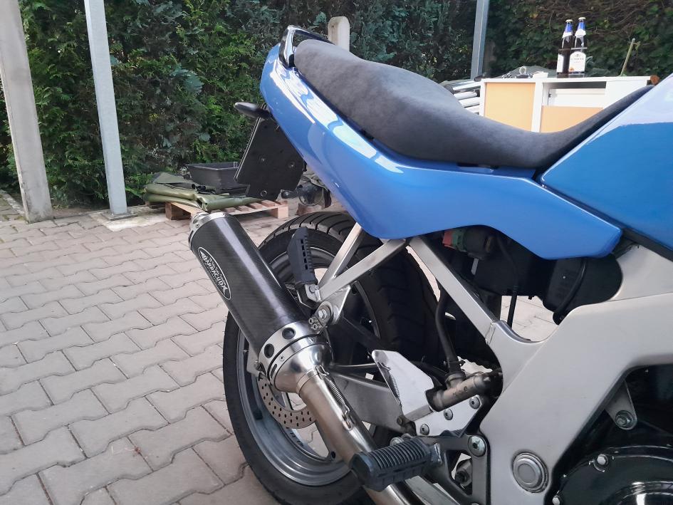

Alt 23.07.2021, 08:41:31   #6
silversurfer1981
Registriert seit: 20.05.2020
Beiträge: 26
Kilometer: 52000
Mal ein Update: der Preis war zu verlockend und ich hab bei einem gebrauchten Barracuda zugeschlagen. Auf den ersten 20km konnte ich keine negative Veränderung im Ansprech- bzw. Fahrverhalten feststellen. Der Klang ist super, ich muss ihn nur nochmal ausrichten. Da hab ich gestern Abend wohl nen Knick inne Optik gehabt 😅

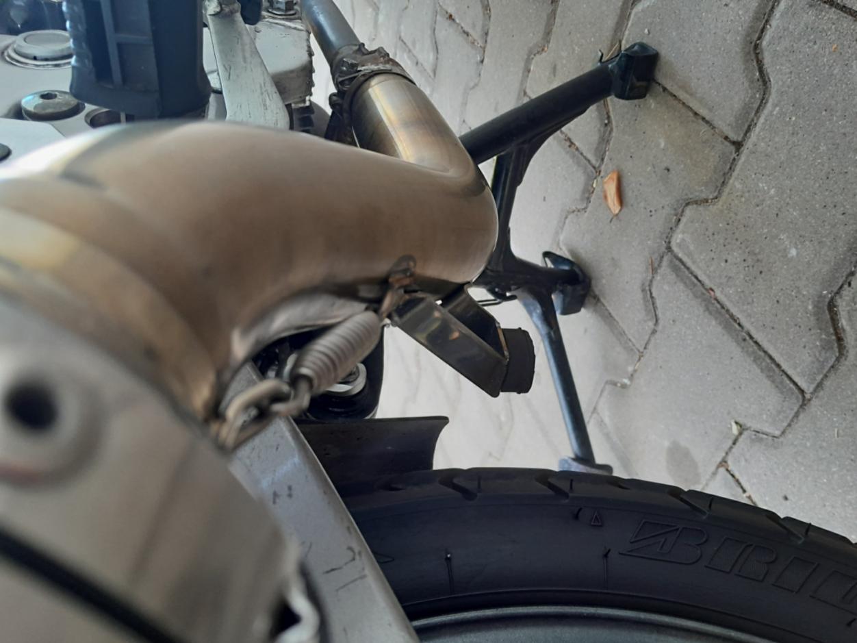

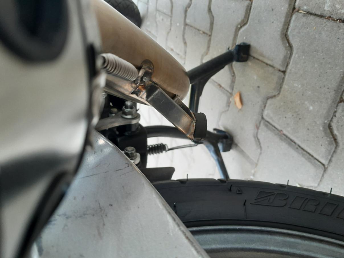

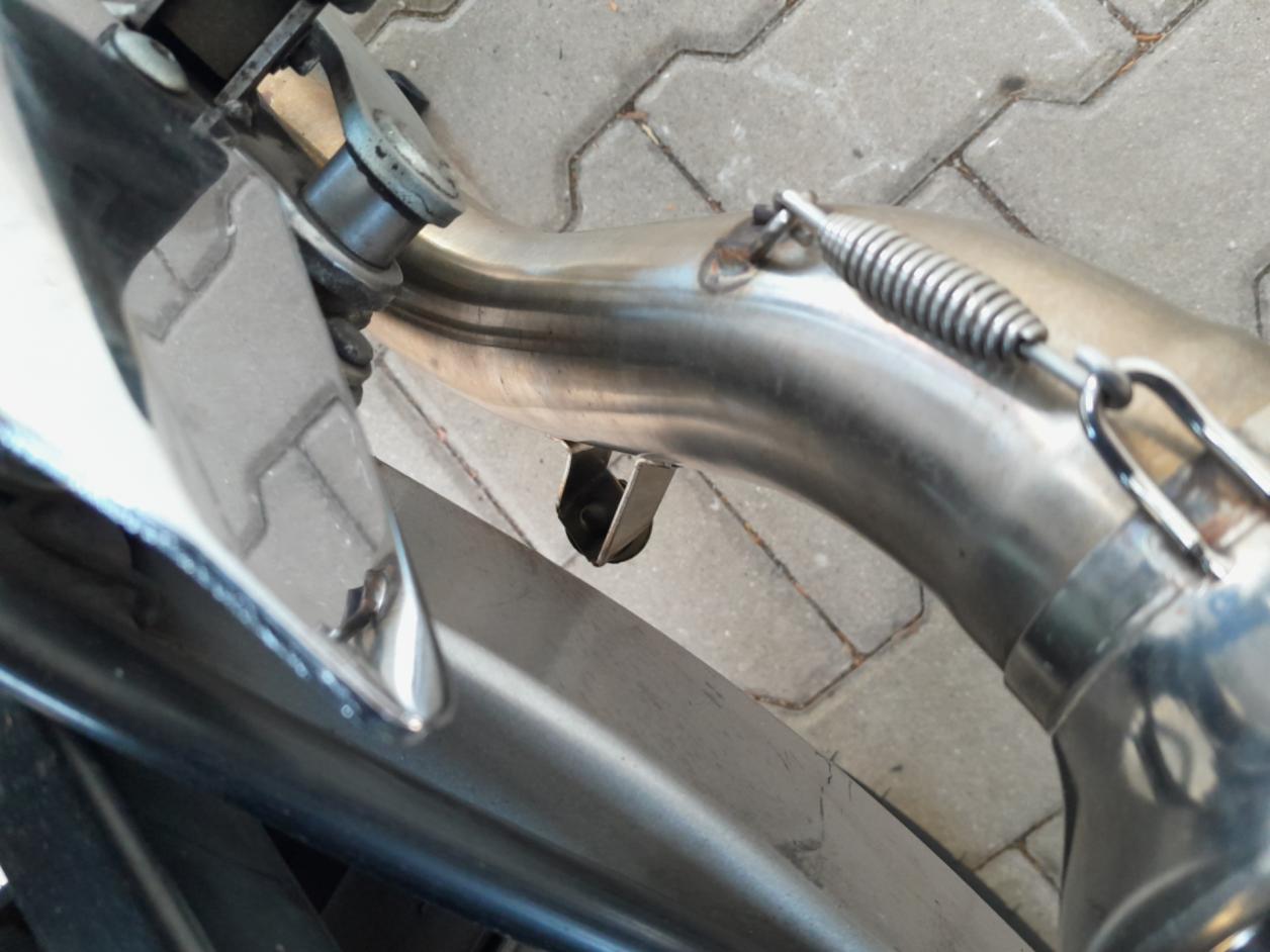

Alt 28.07.2021, 17:51:35   #8
silversurfer1981
Beiträge: 26
Kilometer: 52000
Jetzt auch wieder mit Hauptständer.🙂
Mal fix was zurechtgeschnitten und beim örtlichen Schweißbetrieb anschweißen lassen.
Passt perfekt und im Gegensatz zum Originalpott schleift die Kette ausgefedert auch nicht mehr.
