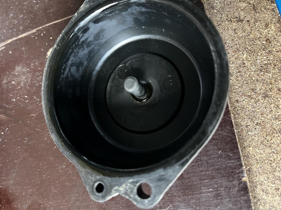

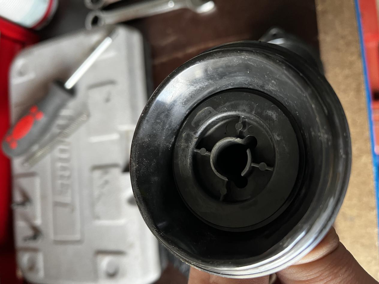

Ich habe eine 93 er gs die laut Fahrzeugschein 20/27 Kw/Ps hat, also von Werk gedrosselt das keine Drosselung zusätzlich eingetragen ist.
Ich habe sie heute zurecht gebaut und hergerichtet für den Tüv, die Vergaserdeckel die schwarzen sind ohne Anschlag bzw Begrenzer.
Ist sie vllt offen und nicht gedrosselt? Die Nadel hängt auch wie laut Anleitung zum entdrosseln auf der 3ten Kerbe.

Kann sein, dass sich jemand das Austragen aus dem Kfz-Schein und den zugehörigen Tüv-Besuch gespart hat.
Kann aber auch sein dass sie Drosselblenden in den Ansaugstutzen hat. Hast du da mal reingeschaut?
Mit 27PS fährt sie aber auch kaum 120-130 und der "Bums" ab 7500 Umdrehungen findet nicht statt...

Huhu, ne keine Blenden im Ansaugbereich, hab ich nachgeschaut.

Die 27 PS-Drossel war vorrangig um in die günstige 27-PS-Versicherungsklasse zu kommen. Möglicherweise hat der Vorbesitzer die Drossel entfernt. 27 PS bezahlen, 48 PS fahren. Natürlich lässt man das dann nicht eintragen.
Wenn du legal unterwegs sein willst, lass die Leistungssteigerung eintragen.

Das steht außer Frage, aber erst mal rausfinden ob es auch den wirklich so ist.
Wenn ich das richtig verstehe muss ich den vergaser ausbauen und schauen welche Hauptdüse verbaut ist?
Ich verstehe richtig das richtig mit dem Clip ? Von der Dünnen Seite gesehen, also die längere Seite die 2te Kerbe damit sie entdrosseln ist? Oder den Clip mittig positionieren ?

Beschrieben ist es vom dünnen/langen Ende der Düsennadel aus.
Zur Drossel gehört aber mehr als nur den Clip auf der Düsennadel zu versetzen.
Es kann auch, trotz Drossel, mal notwendig sein den Clip zu versetzen. Das alleine hat nichts zu sagen.
Wenn die Anschläge nicht mehr in den Vergaserdeckeln sind, ist sie wohl "entdrosselt".
Musst sie halt mal fahren. Wenn sie schneller als 160 km/h (laut Tacho) läuft, sollte sie offen sein.
