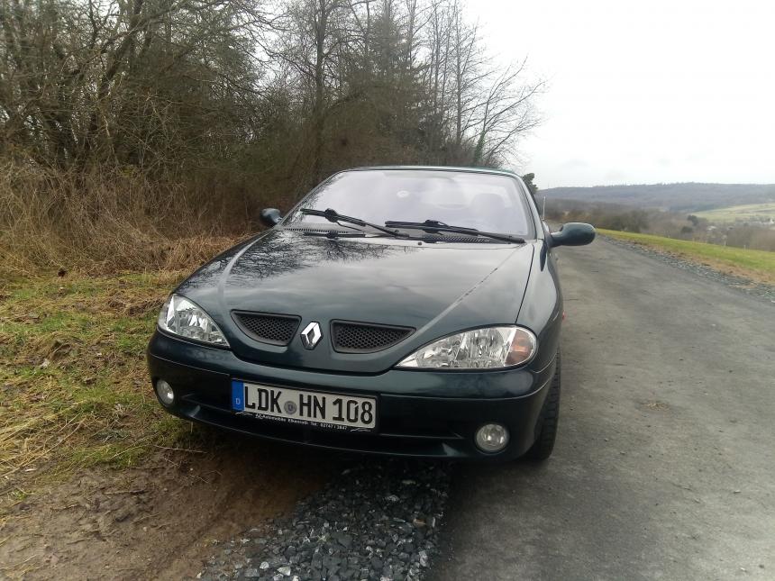

Ich brauchte mal wieder ein neues altes Auto,und da dachte ich ein Cabrio geht immer so kurz vorm Winter
Rumgeschaut...Renault Megan 1 Cabrio BJ. 2000 soweit oky
Sa ja ganz gut aus, aber ein paar Mängel hatte das Autochen doch...im Nachhinein.
zB drehte der im Kaltstart zu hoch,früh morgens.
2200 U/min.
Ich geforscht und es war das Leerlaufregelventil, okay habs geöffnet, gereinigt wieder rein jetzt sind's 1500 U/min immer noch zuviel ist wohl hin.

Möchte hier noch was anfügen.
Mein Renault Megan Cabrio fährt sich wie neu.
Nachdem ich den Scheibenwischermotor getauscht habe 12 € Netz,bei Renault 53€
Den Motor samt Gehäuse abgeklemmt habe schaltet um auf Umluft..hab ich nie genutzt.
Geht ständig kaputt..Renault 900€ abgeklemmt 0€
Leerlauregelventil 12, ?? im Netz, bei Renault Orginal 260€
Im Kalten Zustand drehte der Wagen bis auf 2200 U/min.
Bei Betriebstemperatur 900 alles gut.....
Lösung: Dichtungen unter der Ansaugbrücke erneuern sowie die Dichtungen derDrosselklappe 7 Stück gesamt Kosten bei Renault 84€
Material...War einfach selbst zu machen.
Hab nachgeschaut gab's nicht alles zusammen und ich hatte kein Bock mich bei mehreren Händler anzumelden. Ersparniss höchstens 25€
Ich hab jetzt ein Cabrio, für schlecht Wetter das zuferlässig läuft(hoffe ich) BJ 2000 für 1800€ mit 105000km auf der Uhr in ansonsten gutem Zustand.
Wenn ich mir überlege das für nen BMW E36 Cabrio mit ü 250000
Unter 5000€ garnichts geht.
Ausstattung 1,6 Liter 107 PS auf 1200Kg ansonsten fast Vollausstattung..Evidence
