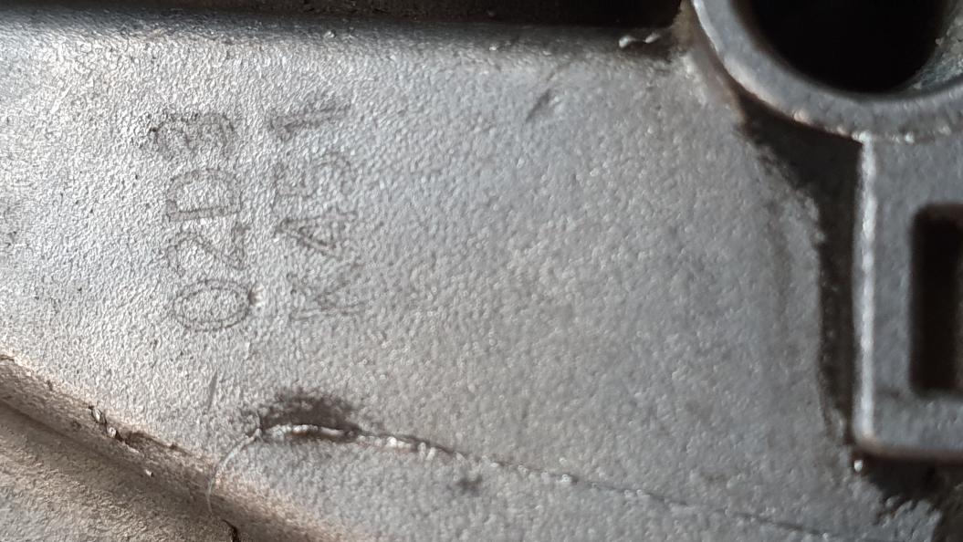

Ich hoffe man kann es auf dem Bild erkennen. Es ist 02D3. Wenn ich richtig geguckt hab müsste das ein Vergaser von 94 mit der Länderkennung Deutschland/Italien sein. Das würde dann auch mit der 130 düse stimmen.

Alt 16.07.2022, 18:17:24   #6
Beiträge: 826
Stimmt. So weit zurück hatte ich nicht geschaut Dann ist deine Maschine entweder erst als sie schon 4 Jahre alt war erstzugelassen worden...
...oder jemand hat mal einen älteren Vergaser eingebaut...
Naja, die sind außer der Bedüsung auch sonst noch leicht anders, aber das wichtigste ist schon die Bedüsung. Ob du jetzt die passende vom 94er Modell oder vom 98er nimmst... wird am Ende nicht allzu viel ausmachen. Nur halt dann alles vom 94er: Bedüsung, Luftfilter,...

Also durch die Rahmennummer würde ich sagen das es ein andere Vergaser sein muss.
Ich meine aber in einem anderen Thread mal gelesen zu haben das man lieber den Vergaser nach seinem Alter bestückt, als sich nach dem Motor zu richten. Auf der anderen Seite denke ich das der Vergaser nach dem passenden Gutachten für MJ99 ausgestattet sein sollte. Wie gsmattis ja schon schrieb.
