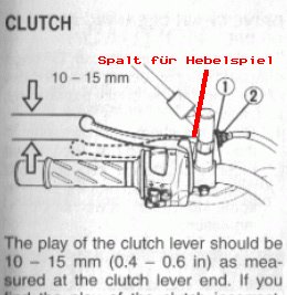

Ich glaube du hast mm mit inches verwechselt (Auszug Anleitung GS500).
Manchmal wird bei anderen Motorrädern auch nur der Spalt zw. Hebel und Lagerbock angegeben und kann dann ca. 4mm betragen.
