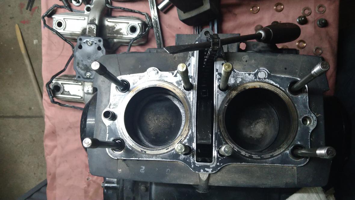

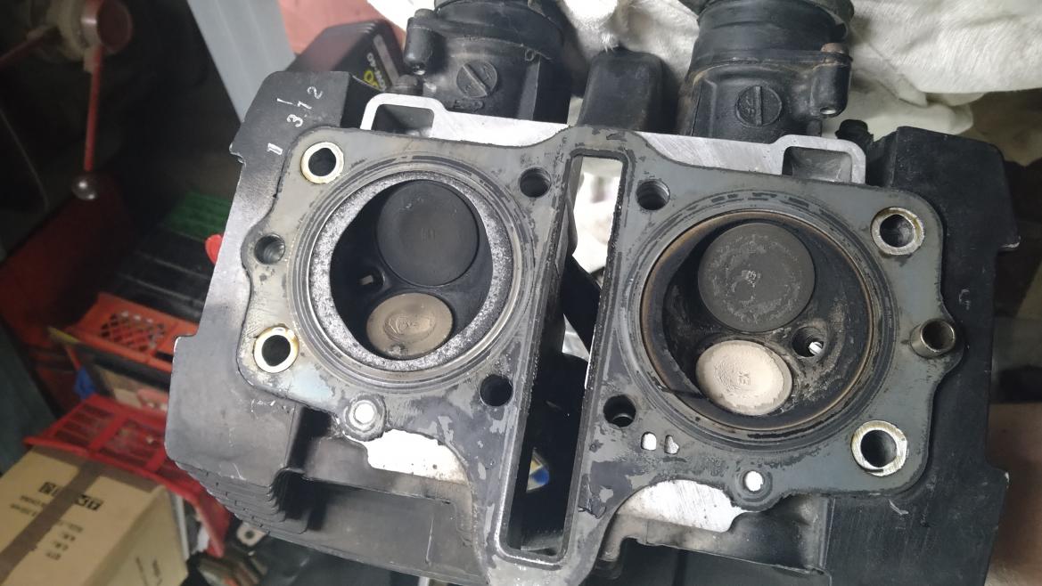

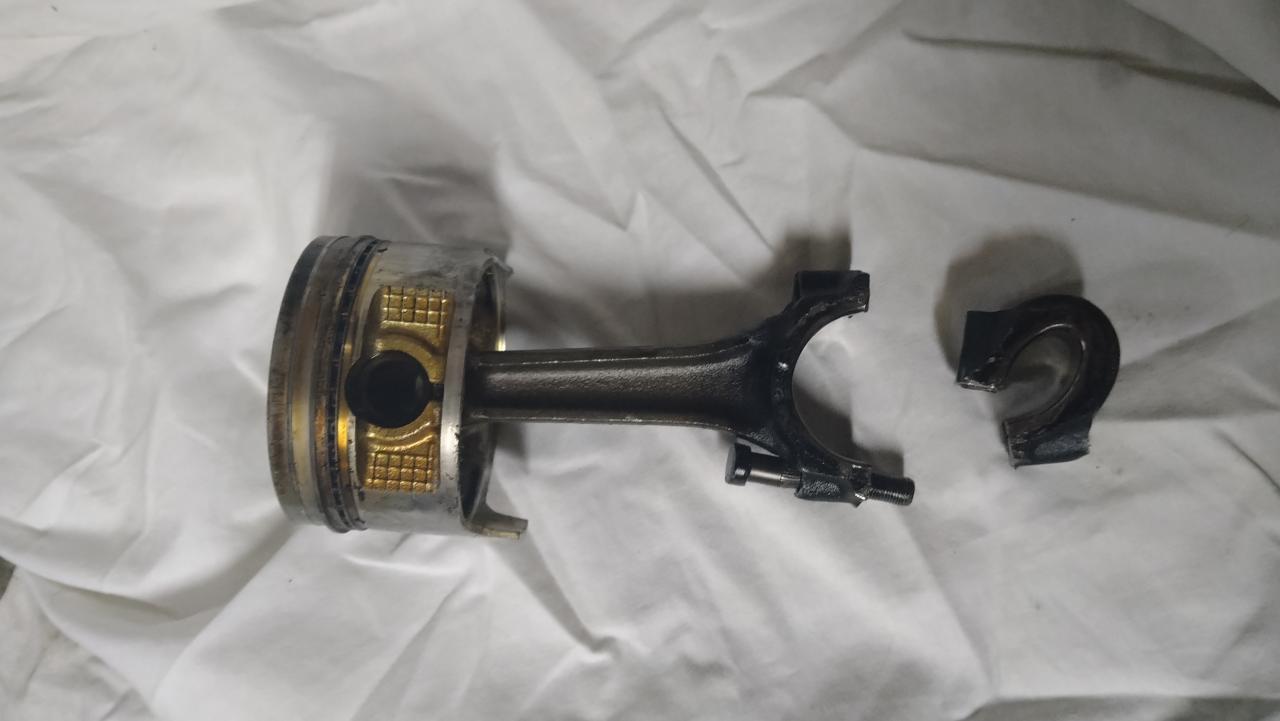

Hallo Leute, wie in meiner Vorstellung erwähnt habe ich eine GS mit Motorschaden geschenkt bekommen.
Gestern hab ich den Motor geöffnet - Pleuel links abgerissen aufgrund Ölmangel. Laut Vorbesitzer hat der Motor ca. 1 Liter auf 1000 km gefressen, und leider wurde ein Check vor der letzten Fahrt vergessen. ...lief bis zum Schluß...
Außerdem war die rechte Kerze weiß/sehr hell. Ich denke Probleme mit dem Vergaser...
Jetzt überlege ich, ob ich eine Kurbelwelle mit neuen Pleuel, Kolben und Zylinder besorge oder gleich schaue ob ich einen anderen Motor günstig bekomme, und den dann tausche.
Meine Frage: Wenn ich den kaputten Motor wieder aufbaue, will ich natürlich nicht, dass er wieder so viel Öl frisst. Was könnte ich checken um die gängigsten Ursachen auszuschließen? Ich nehme an, wahrscheinlich sind einfach Kolben und Zylinder nach 87.000 km so ausgelutscht, dass sie eben Öl gezogen hat.
Was denkt ihr dazu?
Zweite Frage: Wo beziehe ich am besten Teile? Gebrauchte Teile von Ebay und Kleinanzeigen oder hier in der Suche? Gibt es noch Tipps was man beim Teilekauf beachten sollte?
schon mal besten Dank für Eure Anregungen.

Ökonomisch wird wohl ein gebrauchter Motor mit möglichst wenig Kilometern sein. Den defekten Motor wieder aufzubauen ist zwar ein guter Zeitvertreib, wird aber nicht billig werden. Wenn du das richtig machen willst, heißt das, komplett (wirklich komplett) zerlegen, alles reinigen, nacharbeiten, messen, bzw. neue Teile verbauen. Bei gebrauchten Teilen steckt man nicht drin. Die Laufbuchsen werden nach den Kolben gebohrt und gehont. Die Kolbenringe (Kolbenring-Stoß-Spiel) müssen angepasst werden, die Lager müssen vermessen, eventuell nachgeschliffen und mit neuen, passenden Lagerschalen versehen werden usw. Der Zylinderkopf muss auch gemacht werden. D.h. Ventile reinigen, prüfen, eventuell die Sitze nachfräsen, die Ventilführungen messen, eventuell tauschen, Ventile einläppen, neue Schaftdichtungen ...
Wenn das alles ordentlich gemacht ist, hat man einen neuwertigen Motor.
Einfach neue Kolben in die alten Laufbuchsen stecken funktioniert leider nicht lange.

Dort, wo das Pleuel gerissen ist, scheint es eher am Festziehmoment gelegen zu haben - dort brichts normal nicht. Kerzenfarbe ist schon OK - das ist ja kein 2-Takter.
Also Quasi, die Schraube zu fest gezogen?
